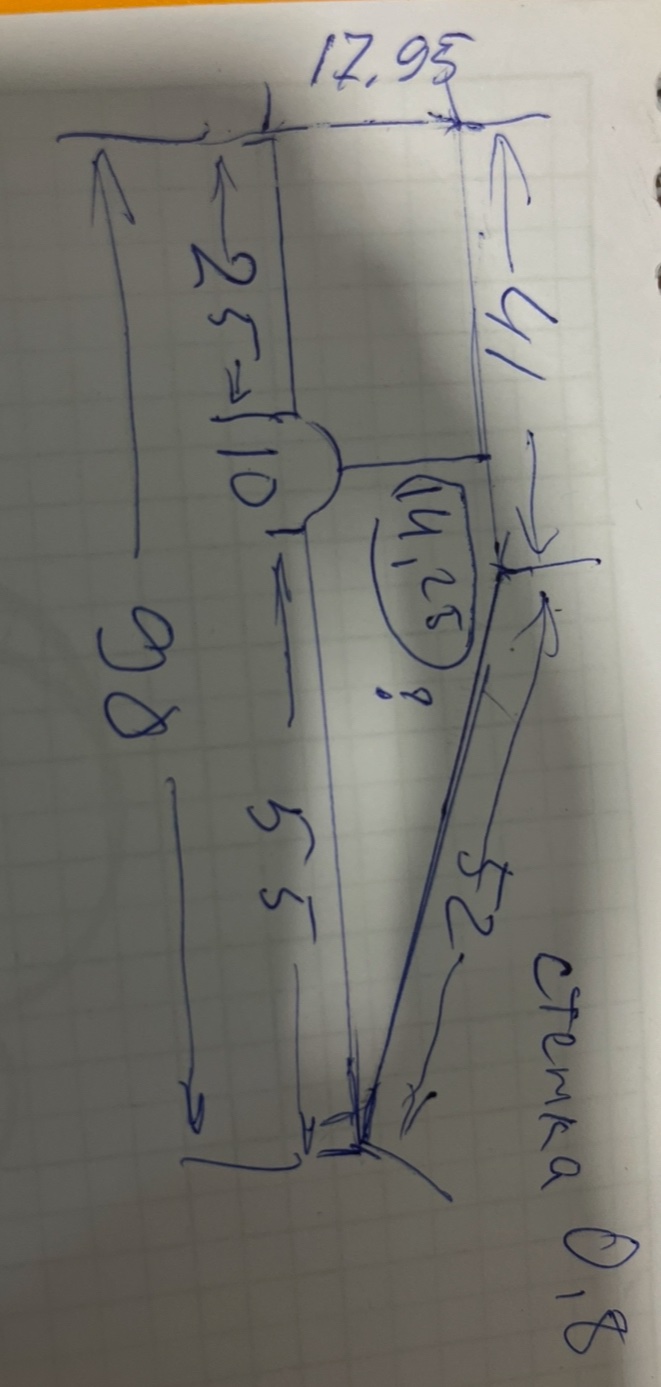

Если крыло поворотное, контр подкоса не будет. Исходите из этого
Посмотреть вложение 571723Думаю будет всем интересно, это очень доступный материал. Продают на каждом углу
Загоните внутрь брусочки, чтобы исключить местную потерю устойчивости или случайное продавливание.
Вы серьезно думаете что 15мм брусок на длинне 2.6 метра в чем то поможет?
Теоретически можно, если еще шс добавить точно в плоскость.
Чтобы была плоскость для контр подкоса надо корневой ШС опускать ниже лонжерона. Сжимающая нагрузка примерно в два раза больше вертикальной. Вот думайте
На разрыв я полагаю тоже .. итого 1460 кг на 250 кг самолет… если не найду трубу, можно ставить
На разрыв каждый подкос выдержит не менее двух тонн - об этом вопрос вообще не стоит.
Не стал считать по приведенному профилю, а для простоты посчитал прямоугольное сечение. Брусок из сосны 16х88ммх2500мм, профиль из АД31 18х88х2500мм, с толщиной 1мм. Получилось: для бруска Ркр=74кг, для профиля 1261кг, для совместного, когда брусок внутри-2011кг. Это для сравнения. Опровергайте, докажете в цифрах-приму. Кстати, имеющаяся перегородка хорошо усилит устойчивость.
Если результат одинаковый - к чему извращатьься, если мазохизм - не Ваше? Брусок, кстати, пришлось бы приклеить по всей длине.
Прикинули бы лучше сжимающую нагрузку, а, заодно, мысленно представили бы себе расчетный случай сжатия подкоса и его последствия. Если воображение достаточно развито - результат окажется неожиданным.
Пустой профиль-1261кг, с бруском 2011кг, это одинаково? Уже применял такое, но не на подкосе крыла. Я просил в цифрах. И не к вам этот пост. А желчи у вас хватает на всех.
Хватит, не волнуйтесь - только в каждой бочке затычкой быть не нужно, а, тем более, требовать каких-то цифр.
А одинаковость результата (для тугодумов повторяю) в том, что паровозное дышло держало бы еще лучше - но запас 100500 процентов ничем не лучше 100.001%
