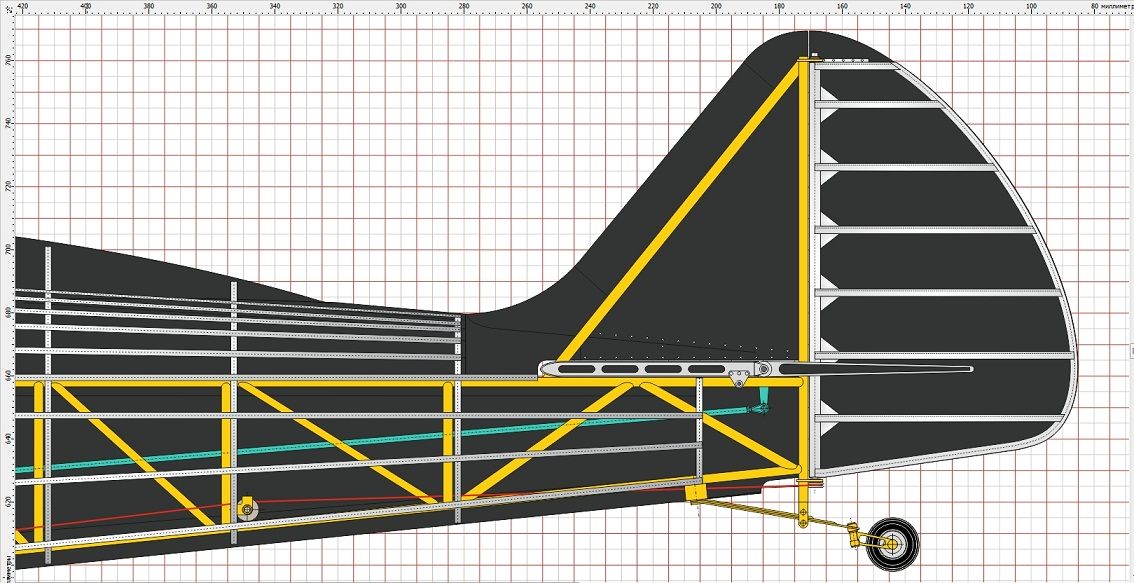

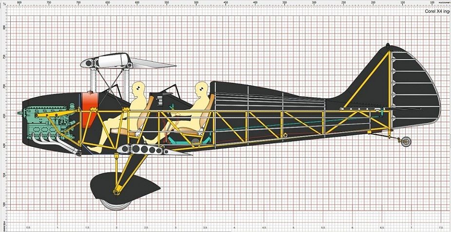

авиоконструкторов. Вот и подошел к своему логическому завершению  двухлетний труд. Любовно,
не побоюсь этого слова, "вынашиваемый" вашим покорным слугой и его соратниками проект самолета
получившего имя "Золотой Телец". За это время  проект прошел множество трансформаций в стадии
эскизного моделирования, прочностных расчетов, компоновочного моделирования и прочее.

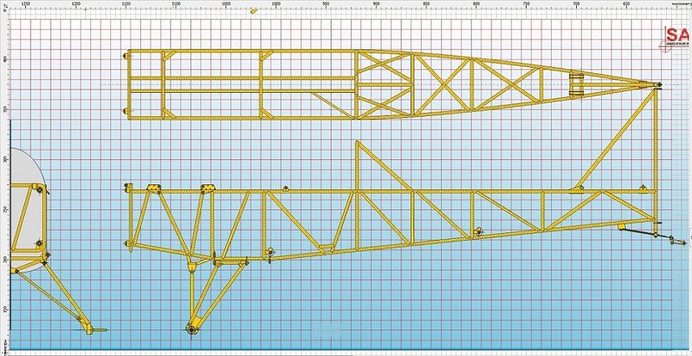

В настоящий момент идет работа над технической документацией.  Чертежи отдельных узлов и
деталей переводятся в  A. Cad , и готовятся для передачи в наш Екатеринбургский НИИ РЦЛ для
лазерной резки, листогиба и прочее.  С понедельника начинаем собирать стапель для сварки каркаса.
Место уже освободили...  Ну и начнем, помолясь...

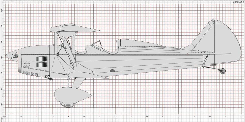

     На ваш суд выставляю неколько листов из эскизной части проекта для ознакомления.
С удовольствием выслушаю ваши замечания и, возможно, критику.  Отвечу на все вопросы.

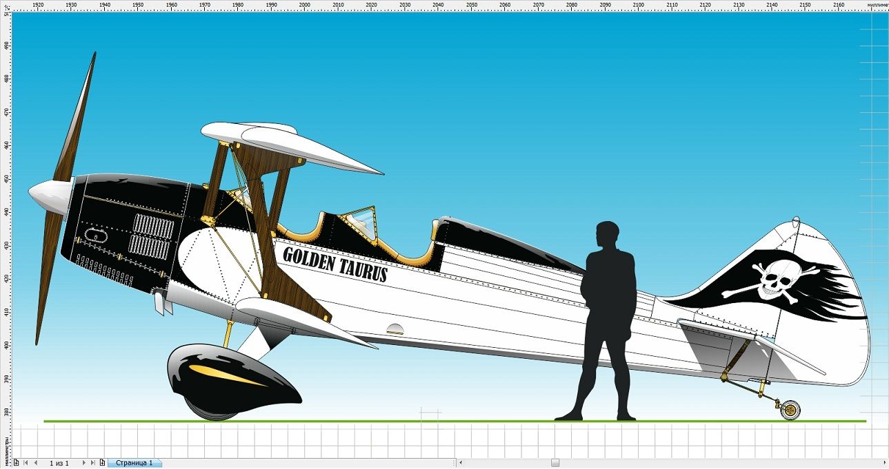

Альбатрос немцы построили ещё в Первую Мировую,однако!
Одобряю только то,что самолёт должен быть БОЛЬШИМ и ЖЕЛЕЗНЫМ!!!
Уж если одобрять,то нужно фонари чударикам сварганить,а то в мороз соплями экипаж всё оперение изгадит!

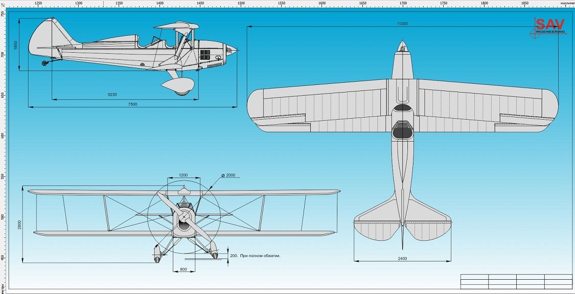

Симпатичный самолётик получается. Только почему управление "одинарное" ? Зачем такой дикий вынос основных стоек "а-ля Бюккер 131" только с совершенно иной амортизацией ? Уж тогда и делать надо как у 131го или Стирман. Да, профиль крыла слишком толст для биплана.

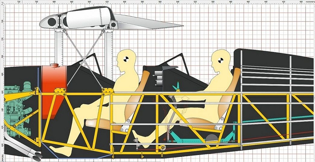

Сейчас ведем дискуссии по поводу места размещения Спас. системы. Может подскажете решение?

За спину второго под гаргрот,однозначно!Второго вперёд на 200мм!Уйди от козырьков!Это то ретро,которое в современность не стоило тащить!
Заднего можно приподнять на 150мм,ему это очень понравицца...!
В первом аппарате фонарь наборный секциями,вида не испортит,а функциональности прибавит.

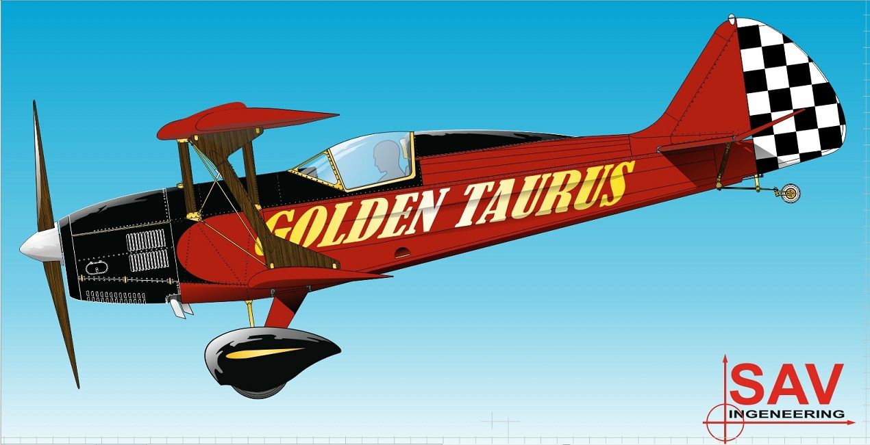

Если честно, есть вариант машины с фонаоем в одноместном  исполнении...
Меньше размах, и "спассистема" в центроплане от той именно вариации  самолета. Мы условно называем ее "пилотажным"...
Сейчас боковичек поисчу, где то на флешке был...
Нет, господа, так нельзя.
Компоновочные и пр. трудности не должны нарушать общего замысла.
Тут нужна однозначность: или делать полноценное "псевдоретро", и тогда надо терпеть неудобства, сопли на ветру, плохой обзор и пр. издержки, или делать современный проект, а значит, целесообразность, технологичность, комфорт, обзор, современные требования безопасности, новые материалы и пр.
Или - или. Третьего не дано.
Замысел - очевиден. Его и надо придерживаться. Проект - роскошный, хотя и не несет никакой практической целесообразности.
Правда, стабилизатор с крылом не гармонирует напрочь.
На ушах у людей что? ЦТ вроде не там расположен.
Вот, отискал первый вариант "солло"...  Планировали фонарь.
Вообще то фигурки из программы "С4 Ingeneering". Программа в которой, в основном автотранспорт и интерьеры яхт строят...
Судя по библилтекам по умолчанию. А обозначает этот Ц.Т. ни что иное как ось угла обзора , вообще то...
Кстати, когда в этом месте ЦТ распологается у человека, это совсем не плохо ;D ;D ;D...
Александр Владимирович, если конструктивное исполнение фермы фюзеляжа действительно соответствует показанному на картинках, то это просто караул. 😱
По поводу стабилизатора согласен: форма, конечно изысканная, но чего ради надо так изгаляться, да и как-то широковат ...  Опять же по поводу бипланной коробки: внешние стойки просятся подальше от фюзеляжа или самолет не пилотажный? И что за линии соединяют концы верхнего и нижнего крыла?
Козырьки нужны не от соплей, а в первую очередь для нормального обзора, т.к. с фонарем в этом аппарате пилот мало что увидит, кроме приборов.  И на широкий руль поворотов просится компенсатор а ля Як-52. И капот Вальтера обычно более "худощавый" и продувочной щели не видно...
