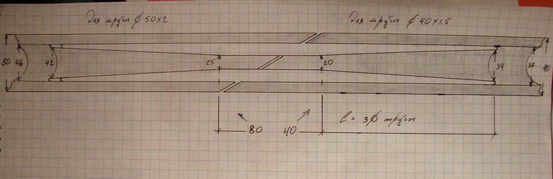

предложен такой буж(он-белого цвета)от него и идет распределение нагрузок,и запил трубы тоже соответствующий.В данном случае меня лично напрягает не ? прочности(ничего там с такой вставкой не сломается если стык на конце крыла),а ?$.За пруток,дополнительные трубы,токарку надо переплачивать,а данный ЛА должен быть ДЕШЕВЫМ :IMHO.(по максимуму)

я хочу сделать свой первый самолет
меня смущает гибка труб в Fighter Ultralight
Гнутые трубы. это худшее, что можно придумать в силовом каркасе самолёта. Вы как бы искусственно подготавливаете место разрушения.
А в чем фишка? Чем этот буж лучше обычной вставки из трубы? Косая линия посередине это что?
Автор нашел для себя длинную трубу, теперь ждем продолжения 🙂.
Буж действительно странноват, что то из деревянных технологий возможно повеяло  :IMHO
Христос Воскресе!Идея продвинутых сапроматчиков и суть данного бужа в плавном распределении нагрузки в месте стыка,а косая линия-это косой рез обеих труб ,также для распределения нагрузок.Данный чертеж рассматривать как -вид сверху.Ну,а как точить,токарь знает-за 3 перестановки.
Если толщина стыкуемых труб 1,5 мм, то нафиг нужен буж со стенкой 8 мм? Да еще и точеный? Изврат.
Чаще всего стык труб передает не только изгибающую нагрузку но и сжимающую нагрузку вдоль трубы, стык с косым срезом - это излишняя перерезывающая сила для бужа и деформация для самих труб. Истшо одын изврат.
На ранних конструкциях дельтапланов видел обработку торцев трубчатых вставок и чулков - "зубчиком". Запилы треугольником для более плавной передачи изгибающего момента. Сейчас так почти никто не делает.
