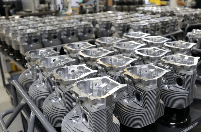

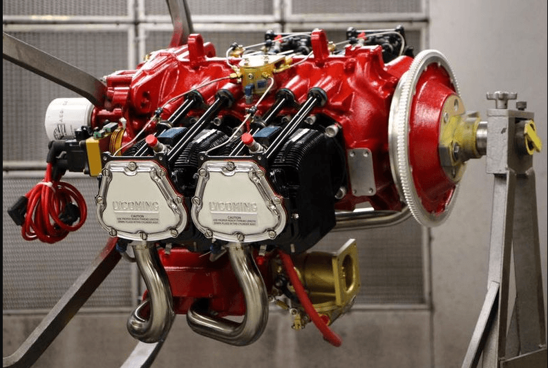

ребра цилиндров воздушного охлаждения нередко красят
Что-то я не много видел авиационных двигателей воздушного охлаждения с покрашенными цилиндрами - будь то импортные или отечественные. Может на тракторах их красят что-бы грязь легче смывалась?... 😄
А Вы Уважаемый Mr Malish что не знаете как красят цилиндры?
Знаю и видел несколько таких моторов с крашеными цилиндрами, хромированными клапанными крышками и выхлопными патрубками, но это в основном для "показухи" 😄 А на "рабочих лошадках" таких вещей не делают, обычно при ремонте двигателя красят только его блок 😉
