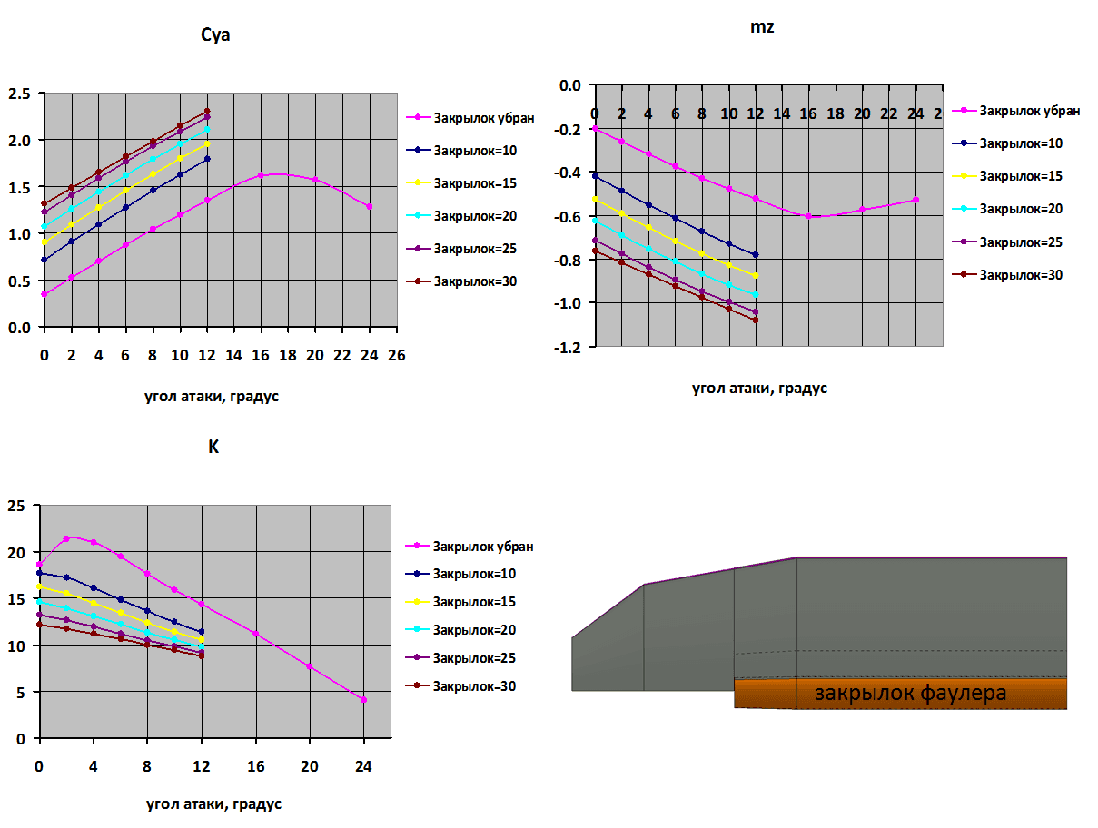

Крыло с закрылком фаулера.
    25,1 КБ · Просмотры: 217

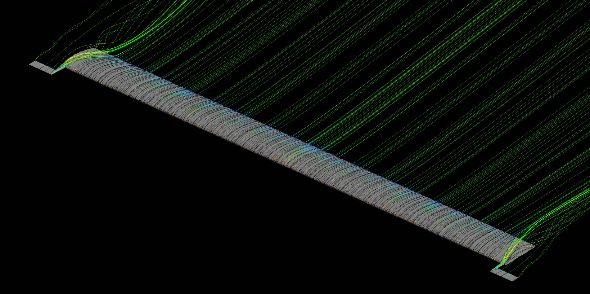

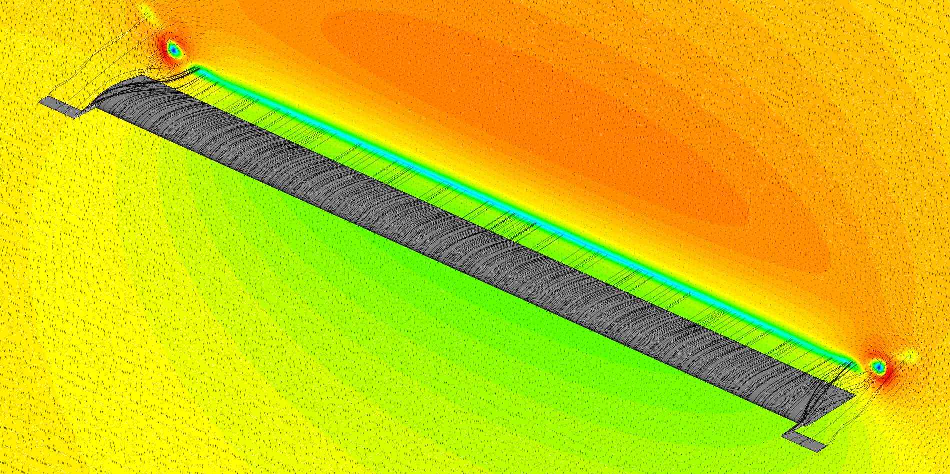

Вот такая маленькая поверхность спереди не даст крылу войти во флаттер, ни при каких скоростях. Это из моего диплома, было сто лет назад.
    233,5 КБ · Просмотры: 198
    216,1 КБ · Просмотры: 216
Сразу появляются вопросы, такая конструкция неортодоксальная.. крыло в задаче гибкое или нет? Почему "флажки" именно на законцовках, как они взаимоувязаны? Есть ли более близкие к практике конфигурации, т.е. на крыле, имеющем сужение?

Как я понимаю, - эти поверхности демпфируют колебания крыла?
Относительно центра жёсткости крыла это дестабилизирующие  аэродинамические поверхности. При изменении угла атаки момент кручения крыла станет увеличиваться, что способствует развитию флаттера. В чём же фокус? Если можно, объясните пожалуйста.
Как нибудь выложу диплом- самолет как качеля- крыло по типу фривинга. Оригинально где-то но сложно. По идее эти поверхности выполняли роль стабилизаторов: е-по-альфа положительная, напоры ну и т.п. Курт Танк подобные крылья на истребители рисовал. Но были опасения, что эти стабилизаторы понизят критическую скорость начала флаттера. Модельку сделали из листа бальзы и был поставлен небольшой эксперимент, эти ст-ры почти не влияли на флаттер, немного повысили скорость и понизили частоту колебаний. Тогда ради интереса поставили их спереди и не поверили- модель крыла совсем не флаттерила, хотя была очень не жесткая. Закручивали их- хоть бы что. Про это только однажды много позже встречал упоминание, но природа там не говорилось. Почему так- честно не знаю, вроде должны раскачивать крыло, но они сильно стабилизируют демпфируют и цт тут ни при чём.
Hind всё делалось для прямого крыла, но в общем можно и на стреловидном попробовать почему нет. Примерно такая околонаучная дипломная чисто экспериментальная история. Но повторюсь всё работало, моделисты могут легко повторить за пять минут.
В общем-то забыл уже, случайно вспомнил. Письман навеял законцовками.
jbiplane клапаны не считал, честно ни разу их не видел.
Может было, но идея классная

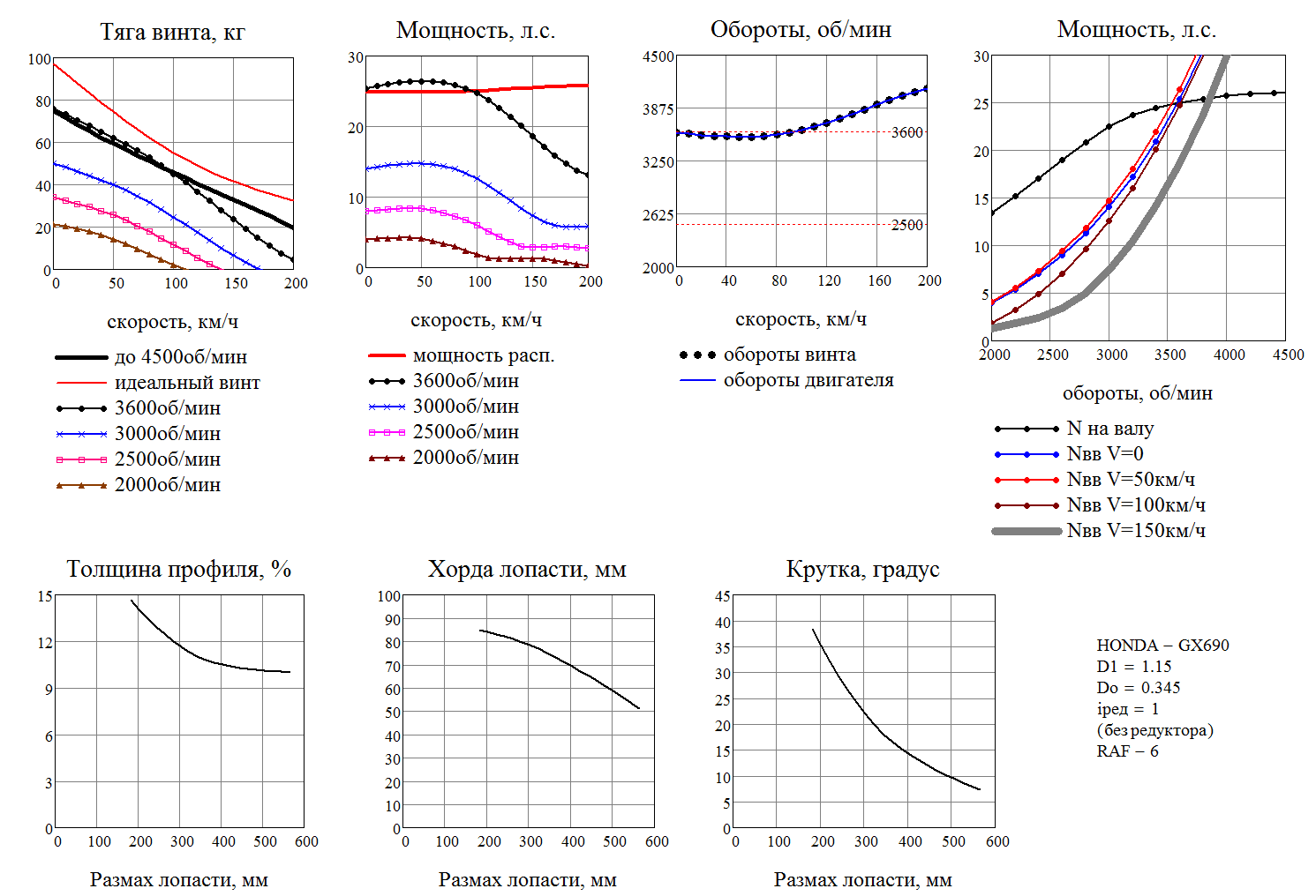

Заканчиваю программу по расчёту и подбору воздушного винта. Долго с ней возился, тестирую. В общем с винта начинается самолет, есть над чем задуматься. По расчётам тоже имеется интересного. Через недельку другую как закончу...
Здравствуйте, это вариант "Для служебного пользования", "Для продажи" или " с открытым кодом"?
Можно ли будет этой программой пользоваться "третьим лицам" и на каких условиях?
Пропеллер типа Коломбан-Люси на двигатель Honda-GX690 или Лифан 2v78f без редуктора. Задачка ещё та, в общем получилось как у Коломбана- диаметр, лопасть и т.п. У Коломбана похоже всегда всё нормально)
Всё пока тестится, пару вопросов по-необычным режимам по математике нужно подумать, хотя и так хорошо считается. По профилировке тоже пару идей есть. Думаю отладим и выложим.
Дополним взаимовлиянием винта-самолета, чертеж и 3d модель винта на выходе.
