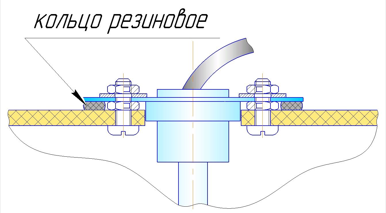

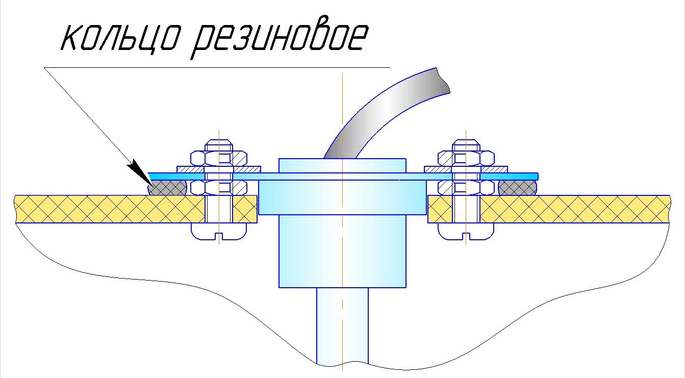

Подскажите пож, как врезать в пластиковый бак такой датчик
Недавно так в пластиковую канистру датчик аварийного остатка вставлял. Вырезаешь в пластиковом баке центральное отверстие под поплавок и сверлишь отверстия под винты фланца датчика. Вырезаешь и сверлишь бак вверх ногами, чтоб стружка внутри бака не осталась. Через центральное отверстие вставляешь винты и зажимаешь их низкими гайками. Получаешь шпильки крепления датчика. Дальше через толстое резиновое кольцо зажимаешь фланец датчика верхними гайками.

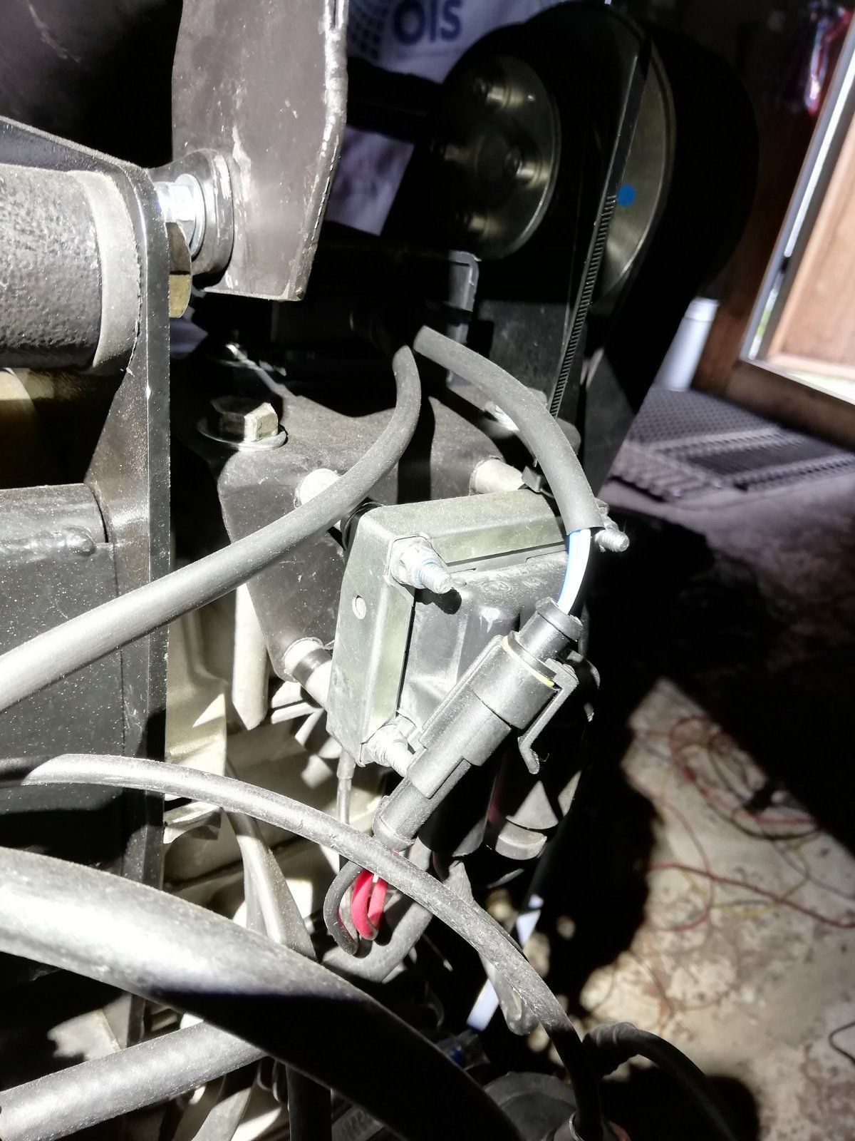

Словил непонятный момент с РМЗ 250. Подскажите, в чем причина
Заводил без винта несколько раз, регулировал карб (микуни). Магдино у меня стоит, отсылал движок Евгению на доработку, т.е. маховик присутствует.
Выскочил от вибрации провод с катушки (черный, не свечной), двигун набрал обороты... сорвал со свечи провод, он ревет. Без искры. Калильное зажигание что-ли включилось, хз. Заглушил заткнув воздух на карбе. Свеча А17ДВРМ. Тросик газовый не заклинен, заслонка в карбе опущена.
В чем причина?
Если он в воздухе в разнос пойдет, что с ним делать? Коли он без искры газовать умеет...
Как правильно закрепить провода на катушке чтобы не выскакивали? На глюган вклеить что-ли пока придумал. Свечной провод я стяжкой подтянул к катушке, а красный и черный как?
Не было у него кейхинов на тот момент
С винтом как его регулировать то? Рядом с гильотиной руками лазить ...
С дюралевой плиты 2,5 -3 мм делается кольцо с разрезом. На самом кольце - отверстия с резьбой под винты. Пол часа на всё, работы.
Типа так:
Только резьбу в нижнем кольце нарезал. А что бы кольцо не упало при установке датчика, пару шпилек перед этим накрутил ).

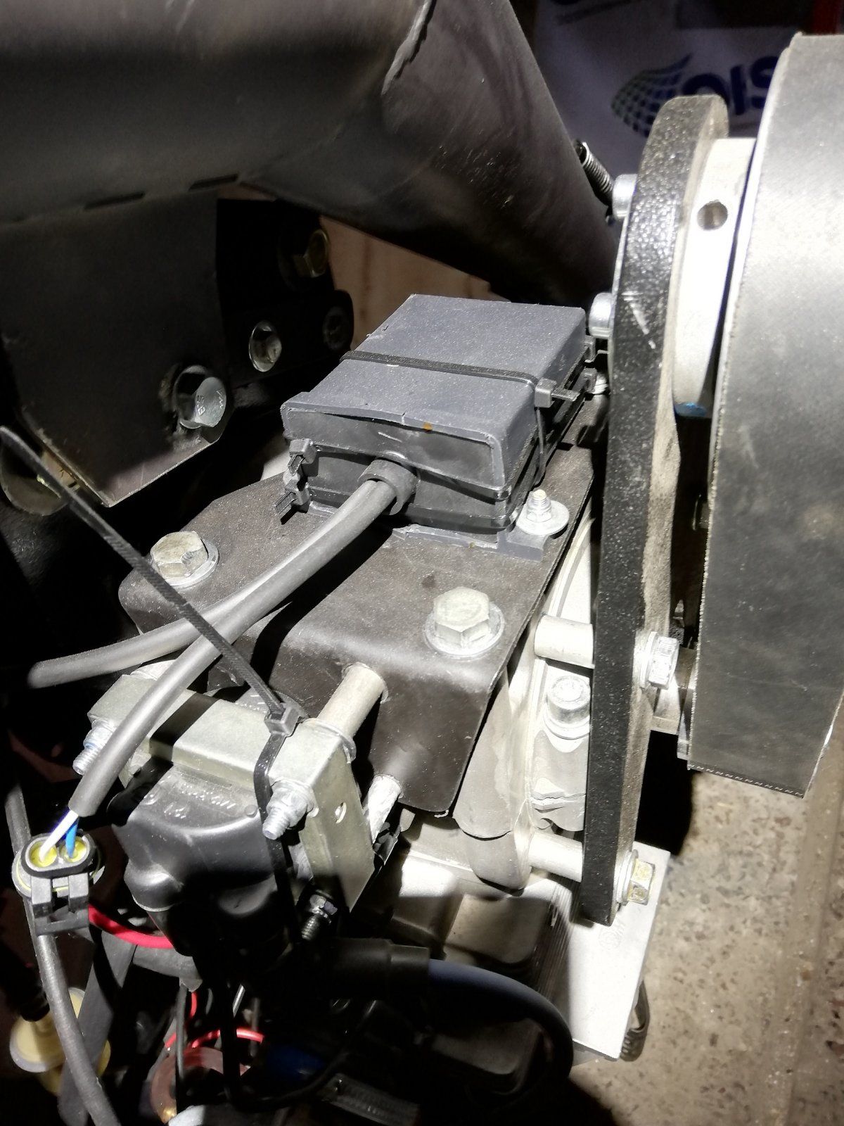

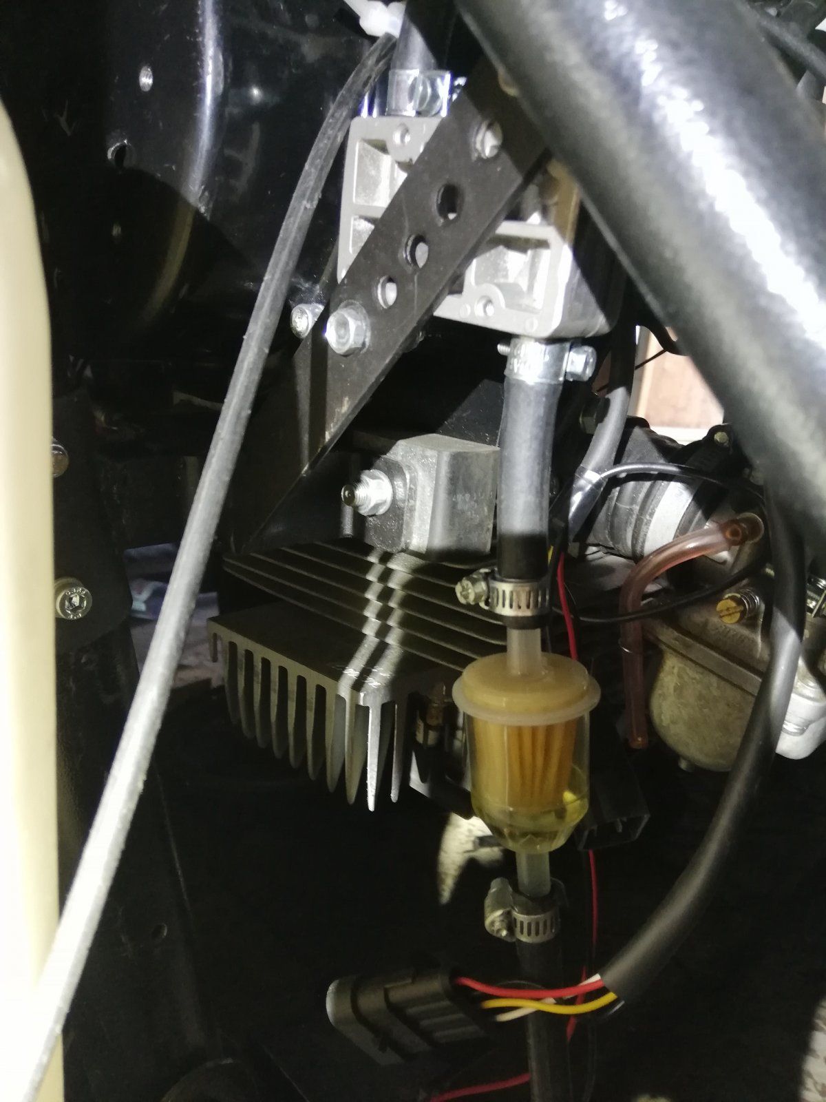

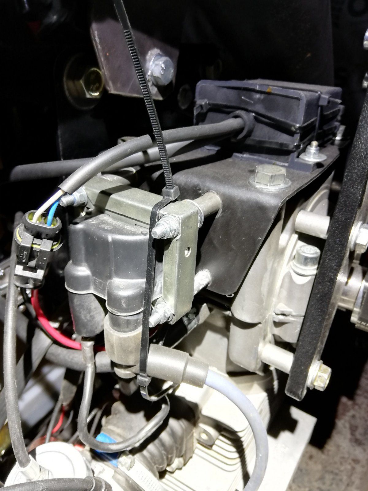

Изготовил из листовой стали кронштейн выгнул для крепления коммутатора (сверху) и катушки сбоку на РМЗ 250

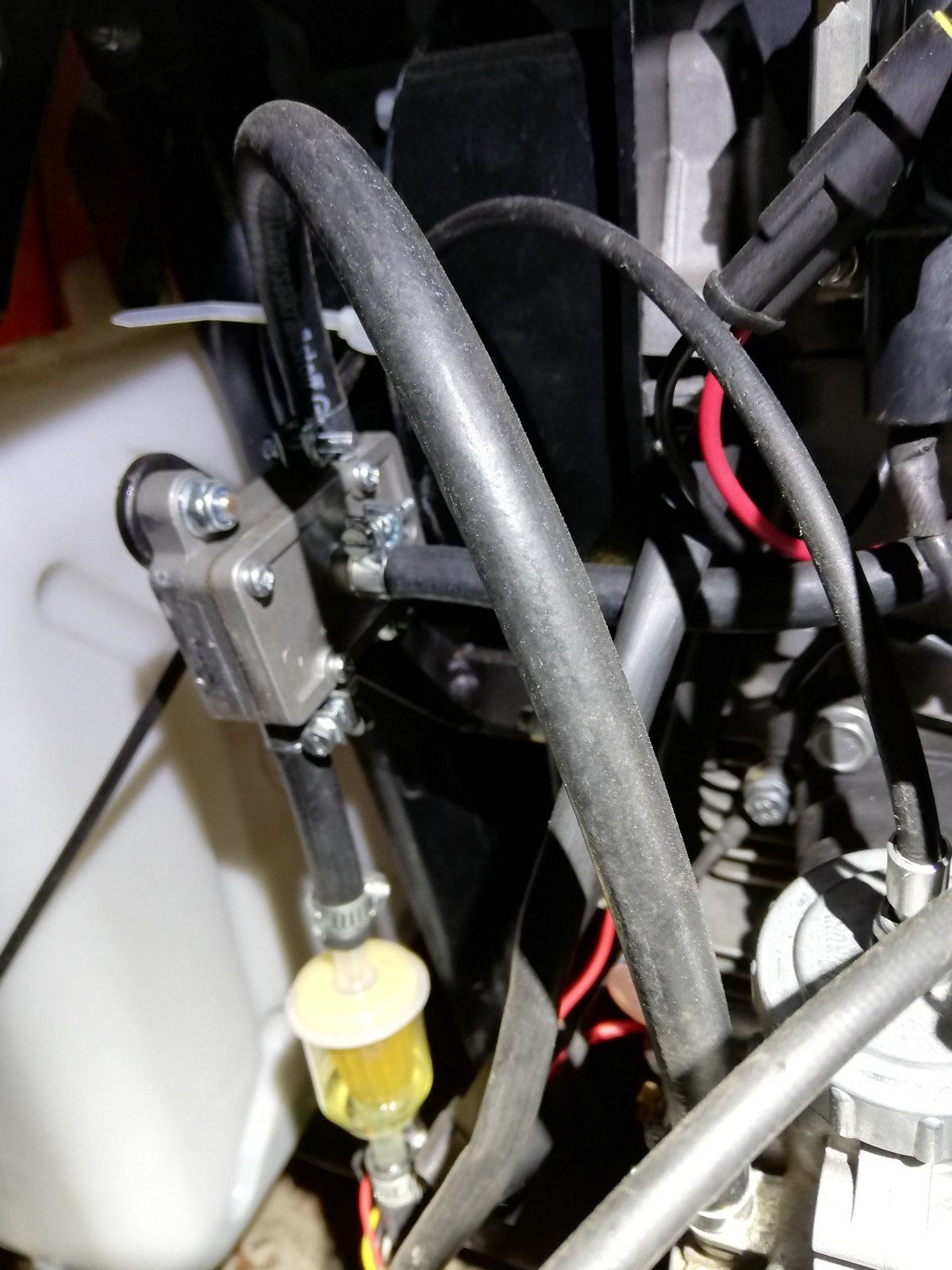

И приварил планку к нижнему кронштейну моторамы для крепления вакуумного насоса
Вот думаю вибрация на них сильно ли скажется?

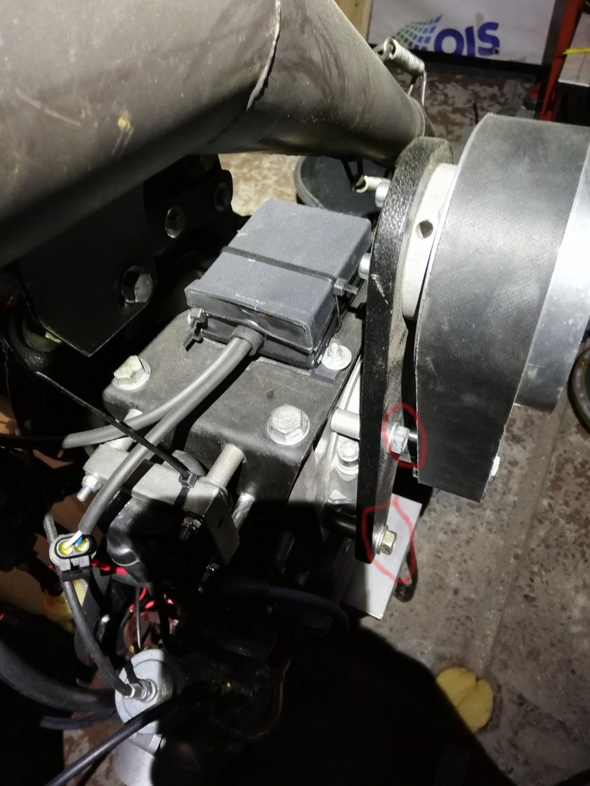

Подскажите пож, как болты, крепящие редуктор зафиксировать от отворота от вибрации? Выделил красным
По авиационным стандартам шляпки болтов надо сверлить поперек и контрить через эти отверстия проволокой болты попарно. На практике же на всех парамоторах что я видел с успехом используются различные химические фиксаторы резьбы. Они есть в любом автомагазине.
Химические фиксаторы потом откручивать весело бывает. Вязальная проволока пойдет? или жесткую сталистую надо искать?
Фиксаторы болтов бывают - слабой,средней и сильной фиксацией

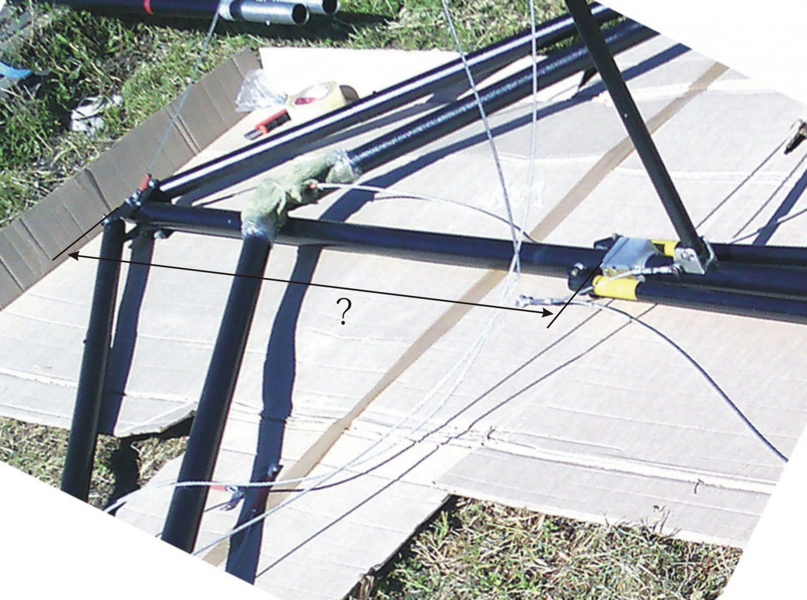

Крыло "Атлас Т". У кого имеется. Прошу (по возможности) измерить расстояние по килевой от носовой заглушки до передней кромки кубика. (На фото по стрелке)
Заранее благодарен.
Длина по килевой без учета заглушки до начала кубика 145 см.
