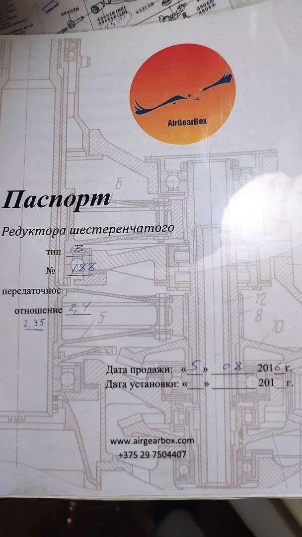

Из Вашего поста это не следует, а при Вашем телефонном разговоре ни я ни один из участников форума не участвовал. А пишете - цитирую: Вы "решили отослать производителю для замены шестеренок на 2.5" Производитель "вы просили 2.5 я вам и поставил" Читайте свой первый пост.
Чернов к сожалению нередко не успевает, забывает. Но и вы заказывайте так чтобы не только вы поняли что ва хотите, но и тот кому Вы заказываете работу. Я заказал Чернову за 15 лет больше 200 редукторов, и не ленюсь писать понятно ему. А если написал непонятно (было такое пару раз) то ругаю не его а себя.

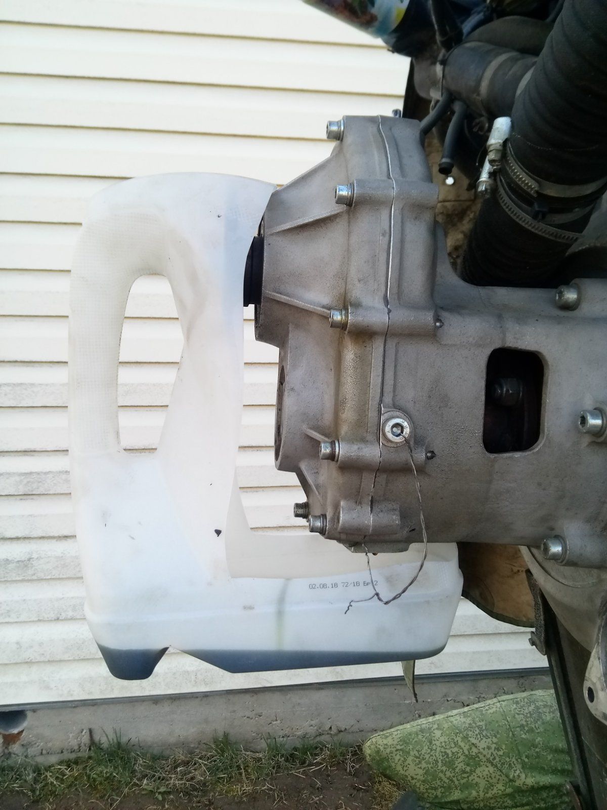

Есть рекомендация заказывать версию со смотровым окном. Болтик для контроля уровня масла часто крутить лениво, а последствия работы на сухую в случае утечки могут быть серьёзными.

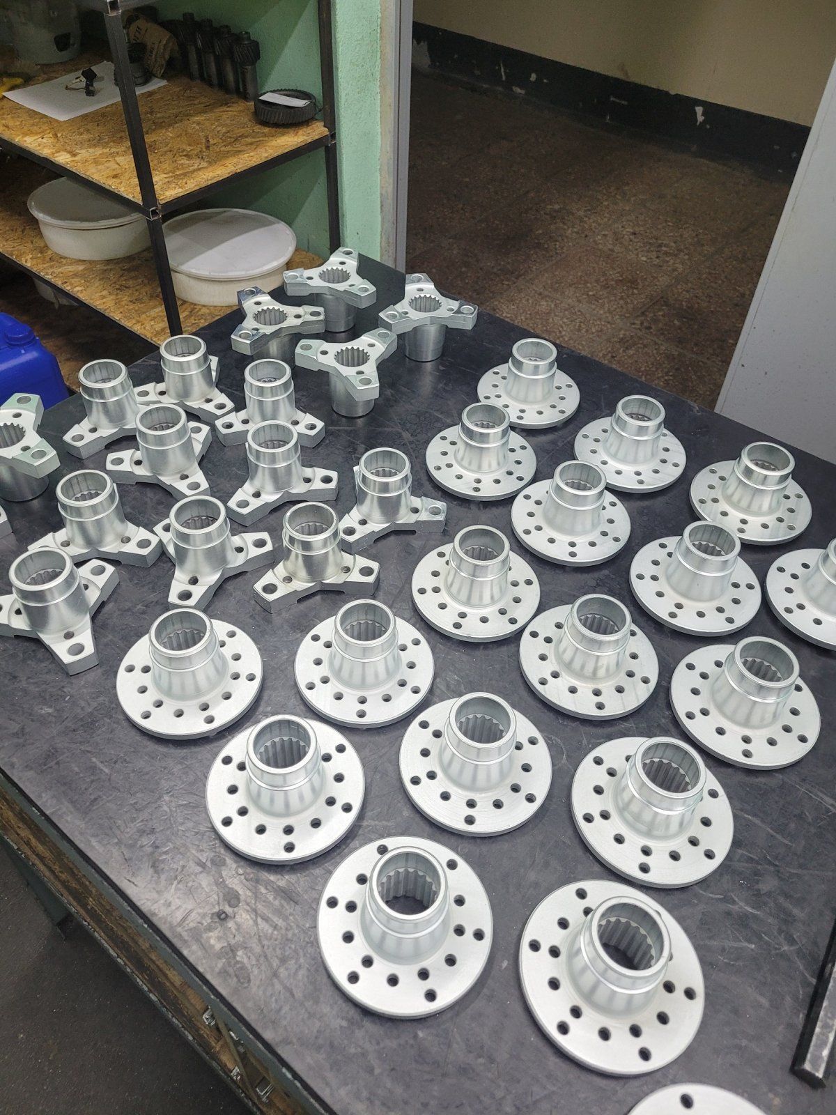

Вся серия редуктора с круглым (не трёхлепестковым) фланцем под бубликом была отозвана и пошла под замену этого фланца.
По поводу "под замену" не совсем верно.
Я разослал инф.письмо вроде как всем. Но к примеру производители аэролодок не заморачивались с этим вопросом.

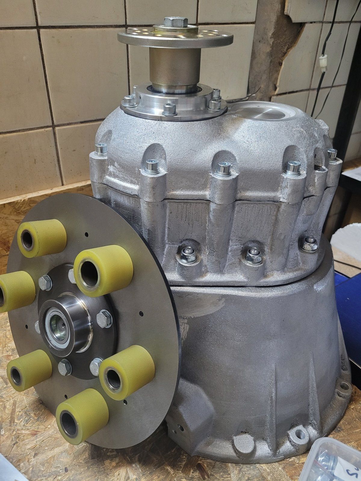

Да я понимаю о чем речь и как надо собирать-дорабатывать. Но и ты пойми, делая круглый фланец ты закладываешь ВОЗМОЖНОСТЬ поломать редуктор. Тут объясняй - не объясняй кто-то все равно эту возможность РЕАЛИЗУЕТ. Защита от дурака великая мысль, и ее лучше воплощать чем не воплощать. Старый фланец был ПРАВИЛЬНЫЙ. Ты хочешь сделать экономичнее-технологичнее. В итоге репутационные потери будут больше. Или сам ставь бублик на место с шайбами как надо, или возможность ошибки не исключена сколько ни предупреждай.
Круглый фланец-это недоработка.Спешка,или суета,пока разобрались.
Сейчас вот на тип С все переделали на шлицы и завтра начинаем резать шлицы под тип В.
То же и с азотом.При всех его плюсах вернулись к цементации(тем более что сами делаем) и цементируемым сплавам.
Покрытие цинк9(толщина слоя 9микрон)
После покрытия все равно приходится диаметр под сальник полировать графитовым кругом.
Сегодня начнем делать шлиц на валах под тип В. Плюс аналогично с металлом под цементацию.
