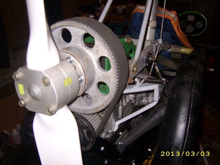

Как уверяют производители (продавцы) ремней, зубчатые, на сегодняшний день могут передавать мощность до 150 кВт, это несколько больше, чем обозначено у Вас. Я, как машиностроитель, выпуска 1977г, по специальности, имею предпочтение к зубчатым передачам, планетарные редукторы- это отдельная песня. Но в силу объективных причин, одна из них (основная), отсутствие подручного производства. На ВМУ с двигателем РМЗ-500, мощностью 50 л.с. спроектировали, изготовили и отлетали летный сезон прошлого года на зубчато-ременном редукторе. Впечатление хорошее. При всех проблемах наколенного изготовления, вопросов при эксплуатации не возникло, за исключением мелких казусов - открутился 1 из 4 болтиков демпфера крутильных колебаний, вовремя замечен, поставлен новый на резьбовой герметик. По поводу планетарного редуктора всегда существовала проблема равномерной нагрузки всех сателлитов, по этому вопросу есть соображения, готов поделиться, если интересно, в личку.

Да я не против шестеренчатого! - но где взять?? Чернова яждал пол года - больше не хочу! Да и др. обстоятельства (в конце то концов Чернов не производит то, что мне необходимо). Планетарку я изготавливал, но в единичном случае дороговато... а вот ремни - на рынке появились производители, поставляющие ремень с комплектом шкивов. Вот только проблемка - менеджеры - слабоваты... чуть "в сторону" и не соображают.. Поэтому я так понимаю - только эксперимент?

Мы заказывали ремень через компанию "Optibelt", шкивы из Д16 изготавливали самостоятельно, долго: закалка заготовок, токарная обработка, уговаривание фрезеровщика, нарезание зубьев, анодирование. Наверное слово "Эксперимент" приемлемо. Как только откроем летный сезон, в конце февраля, начале марта (сейчас у нас полярная ночь), эксперимент продолжим!

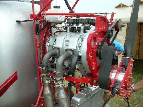

200 часов наработки - ремень как новый. Я закладывал в расчетах передачу на маршевый винт 214 л.с. Реально потребляется 106 л.с при 185 Нм момента. И на винте у меня стоит ЦФМ, которая предохраняет компоненты ременной передачи от перегрузок и колебаний.

Да, вот еще, для размышления🙂
Моторчик здесь явно, "чуть больше" 100 лошадок!
