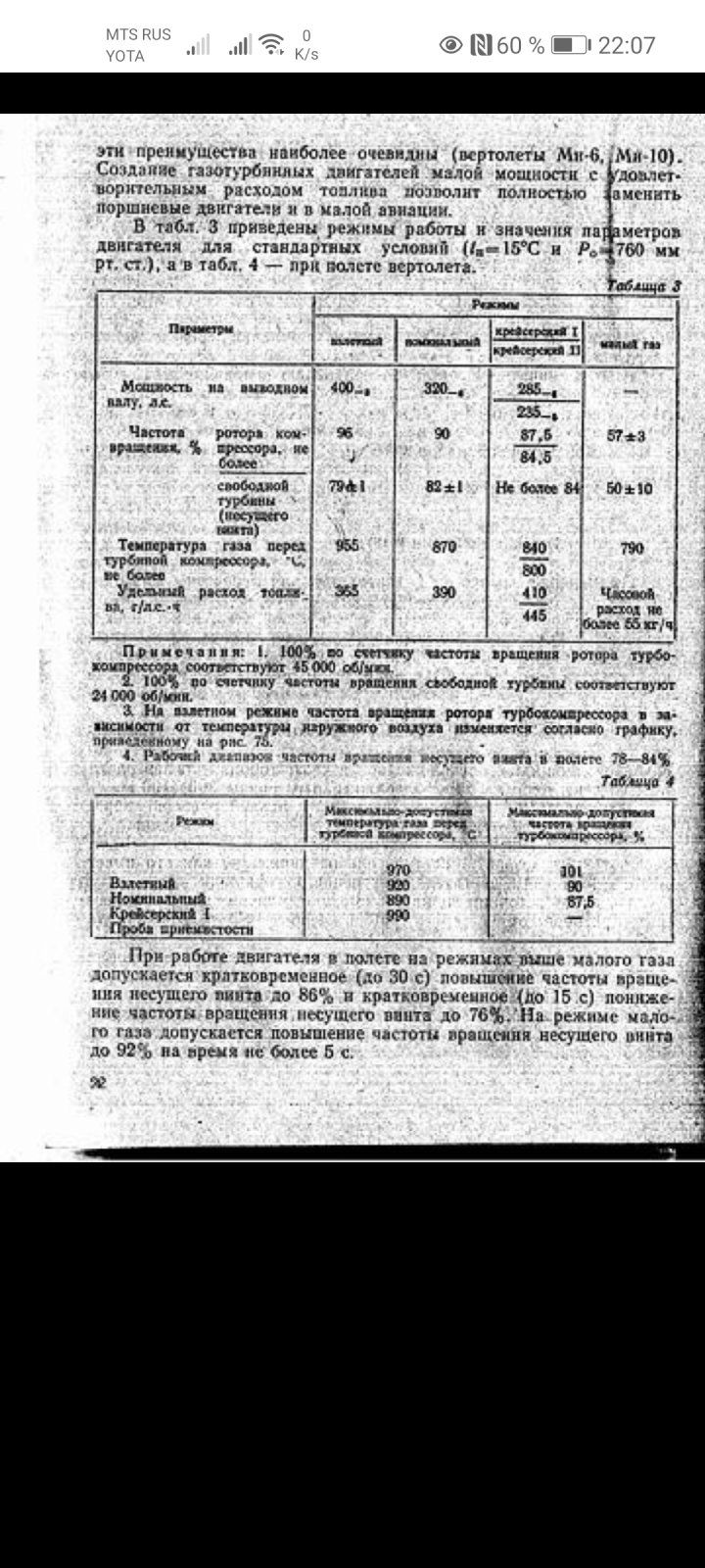

Тут чисто финансовые причины. Двигателей М601 просто нет в необходимом количестве. Ну 10-20 найдем. Ресурсов нет. Сколько они еще наработают? Один Господь знает. У Чехов на заводе есть М601Д после капремонта 300 т.Евро=27млн.руб. Новые Н80 500 т.Евро=45млн.руб. Если кто богатый. то можно поставить. Хороший вариант. Но у меня большие сомнения. Вот человек с форума думает, что за 10 млн. самолет с мотором. Правильно думает. Поэтому посмотрели на ГТД-350 ( хотя раньше на АИ-450 МоторСич). Их произведено 11 тыс. шт. Думаю 200-400 найдем. Капремонт 4 млн.руб.+ гарантия завода. И плюс надежность 2х моторного, можно более 9 чел. пассажиров.
Ну выходит только из экономических соображений?
Ну а так то с М601 Тр по характеристикам лучше на Ваш взгляд или по хуже будет?
Ну если не считая надёжности двухмоторника?
Хотя наверняка духматорный на 9 человек это ведь условно?
Набор даже в 1,5 м/сек он же не вытянет?
наверно лишь 0,5 -0, 7 м/ сек где то.
Оправдается ли надежда в возможности выключения одного двигателя в горизонтальном полете? Хватит ли 285 сил для него на 1 крейсерском, ну не номенале ведь лететь, тогда уж лучше на двух. Дольше проживу.
Ну наверно только опыт покажет, или есть расчеы?
Да из экономических соображений. Из технических есть плюсы-минусы у обоих. М601 легче на 150кг, много проще, межремонтный ресурс вроде 3000час. Кемеровчане хотят установить свой М601Е с 5ти лопастным винтом. Хозяин-барин. Набор высоты на ГТД я жду не хуже М601 до 5м/с. И в горизонтальном полете один должен легко поддерживать полет. Уверенность дает ТР-301 с поршневым АШ-62. Он с полной загрузкой 1200 л химии в полете 160 км/ч кушает 90л/час. А это порядка 300 л.с.
