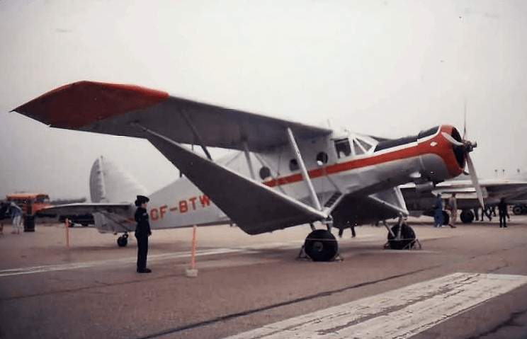

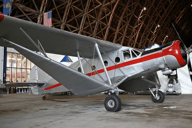

Bellanca Aircruiser – американский многоцелевой грузопассажирский самолёт, разработанный в 1930 году авиастроительной компанией «Bellanca Aircraft Company».
В зависимости от компоновки салона воздушного судна, на его борту может разместиться до 16 пассажиров, что обеспечивало весьма эффективное выполнение пассажироперевозок, причём, как на малых расстояниях, так и на дистанциях до 1126 километров, что является весьма приемлемым. Помимо перевозки людей, самолёт Bellanca Aircruiser может также транспортировать на своём борту и до 1782 килограмм полезного груза, что также весьма функционально для этого летательного аппарата.
Самолёт Bellanca Aircruiser оборудован силовой установкой поршневого типа, состоящей из одного радиального авиадвигателя марки Wright SGR-1820F3 Cyclone, обладающего тягой в 710 л.с. Достаточно мощная силовая установка позволяет самолёту разгоняться до максимальной скорости своего полёта в 300 км\ч., однако, для недопущения перегрева авиадвигателя, полёты зачастую производились при крейсерской скорости в 265 км\ч.

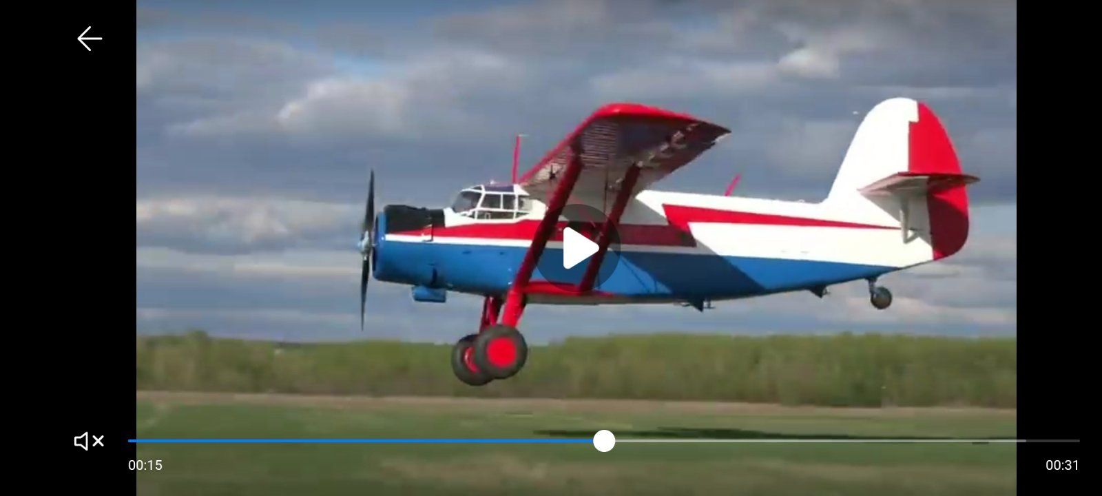

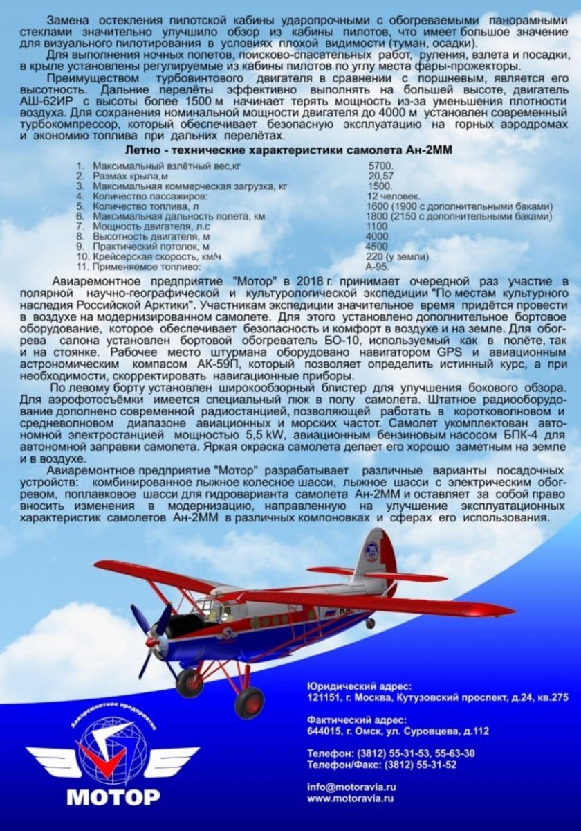

АП Мотор. Ну вот, сразу обтекаемый фонарь, увеличенный размах с доп. Баками в 400 литров. Ну как раз подготовились к турбоварианту. (М601 или Вк и т.д)
Немного не понятно, в рекламке пишут про турбомотор, а про какой.

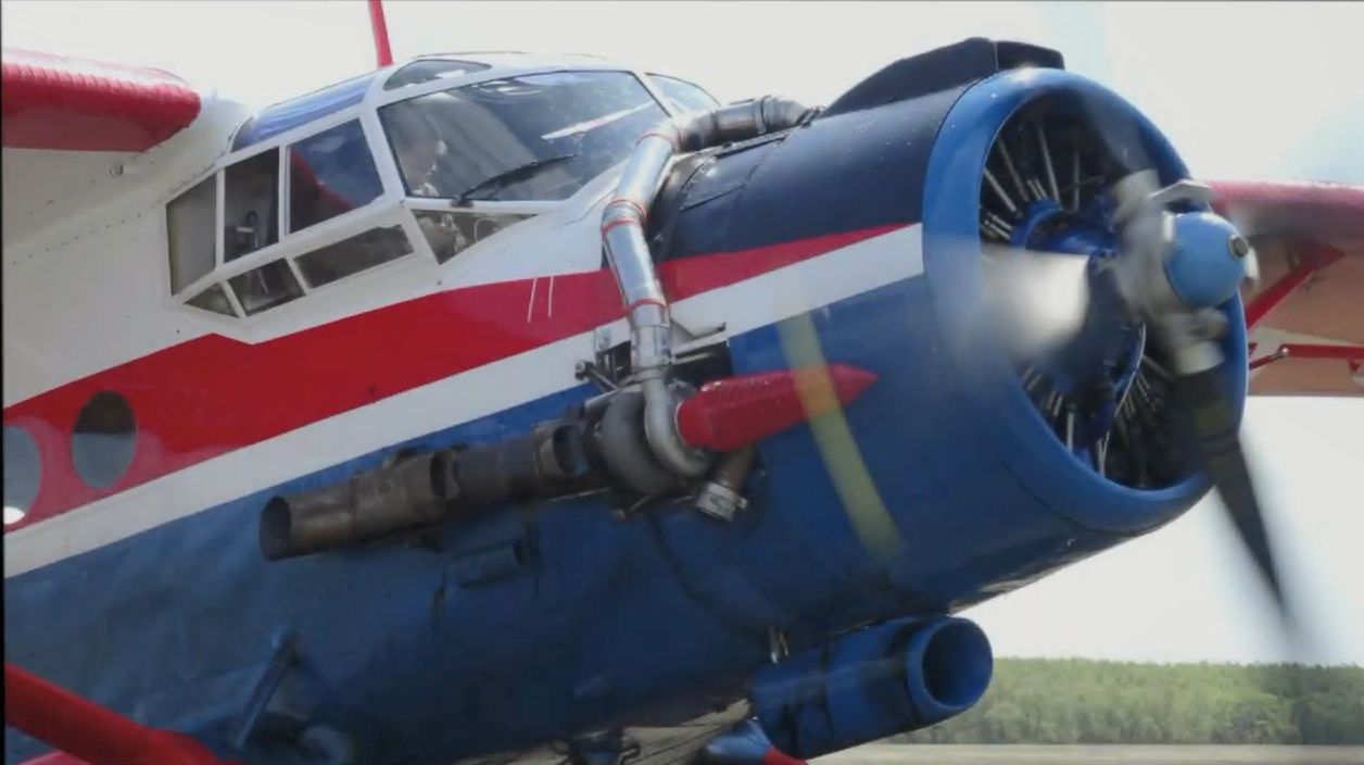

И как они из Аш62 выдали аж 1100 л. Сил на Аи-92?не ужели турбокомпрессор поставили типа с Ил14 Турбокомпрессор Терескина.
Ну тогда все сходится.
Ну а второй смоль, Bellanca Aircruiser , прямое доказательство что 720 л. Сил. Вполне хватает данному планеру.
Все придумано до нас.
Так что М-601, В, Д, и тем более Е. ( ну только с винтом по больше, хотя бы 2,8.) очень к стати .
Получается О.К.Антонов "лоханулся" со схемой биплан , в следствии чего заставило воткнуть на него 1000- сильный двигатель ?... Когда , американские предшественники на том же Bellanca Aircruiser
уже (выпущенные намного ранее ) превосходили в весовой и топливной отдаче. Ну можем , конечно, вспомнить Ан2М, который брал 2 тонны. Опять-таки , с АШ-62..

Про Белланку: он на тонну легче Ан-2 (Gross weight: 10,000 lb (4,536 kg); Aircruiser 66-80An Aircruiser with an 850 hp (630 kW) Wright Cyclone engine )
У Ил-14 не было турбокомпрессоров.
