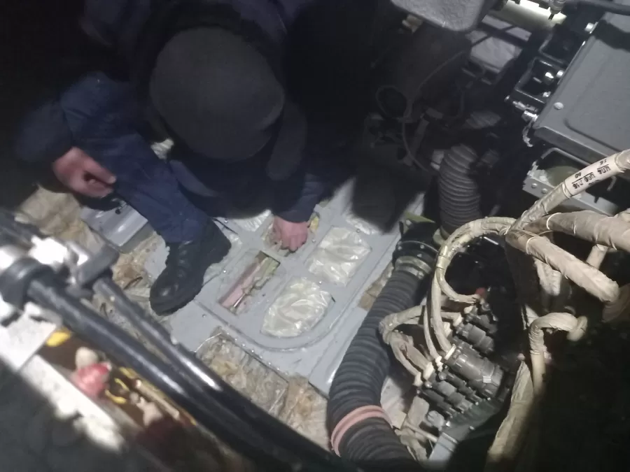

В продолжение темы дверей, вскрыли изнутри люк среднего техотсека.
Он снабжен замком с личинкой, от которой утерян ключ. Снаружи не открывается. Рассоединили тяги изнутри и сделали, чтобы он открывался из техотсека.
В этот люк удобно вытаскивать удлиннитель, чтобы подключать электричество.

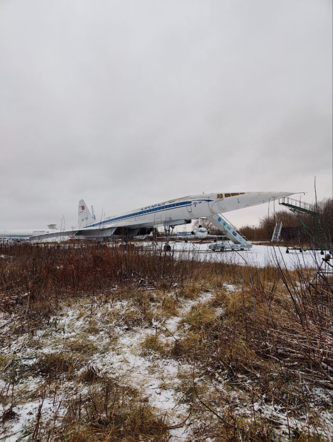

В субботу продолжили работу!

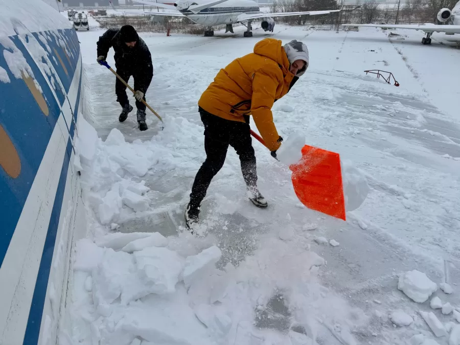

С утра почистили снег с крыла.

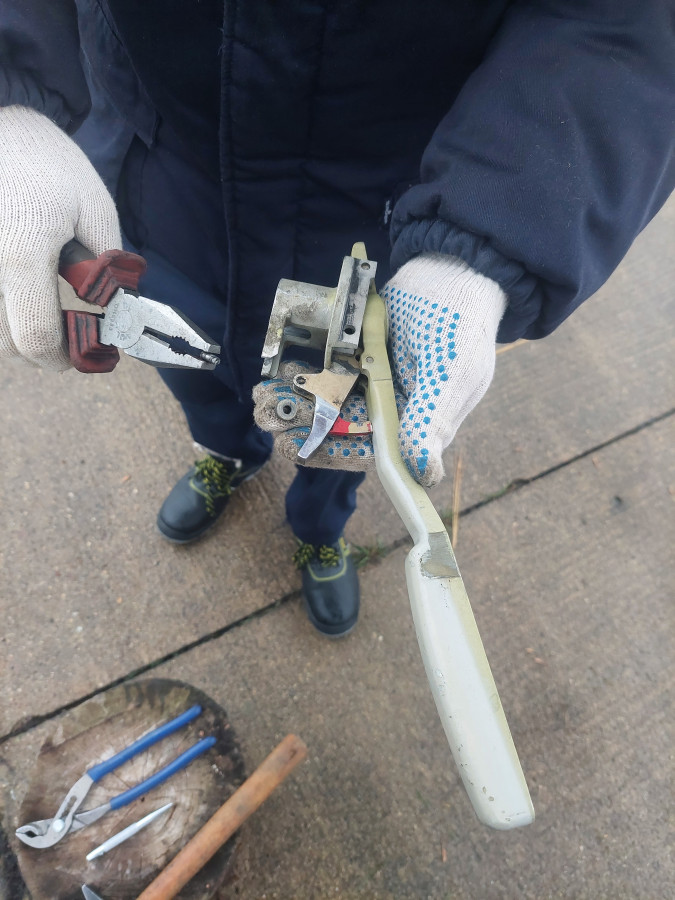

Стало примерно ясно, почему не открывается входная дверь. С наступлением морозов, внешняя ручка не дожимает шток, который выводит собачку замка внутри из специальной стопорной шайбы. Если чуть прижать клавиши снятия с замка на внутренней ручке, из салона, то снаружи все начинает нормально работать. Будем разбираться дальше, как это починить.

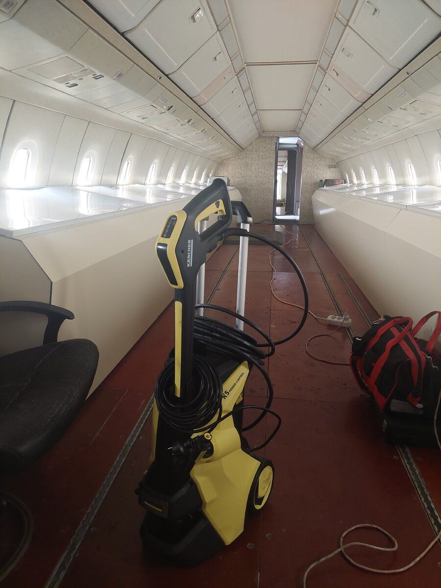

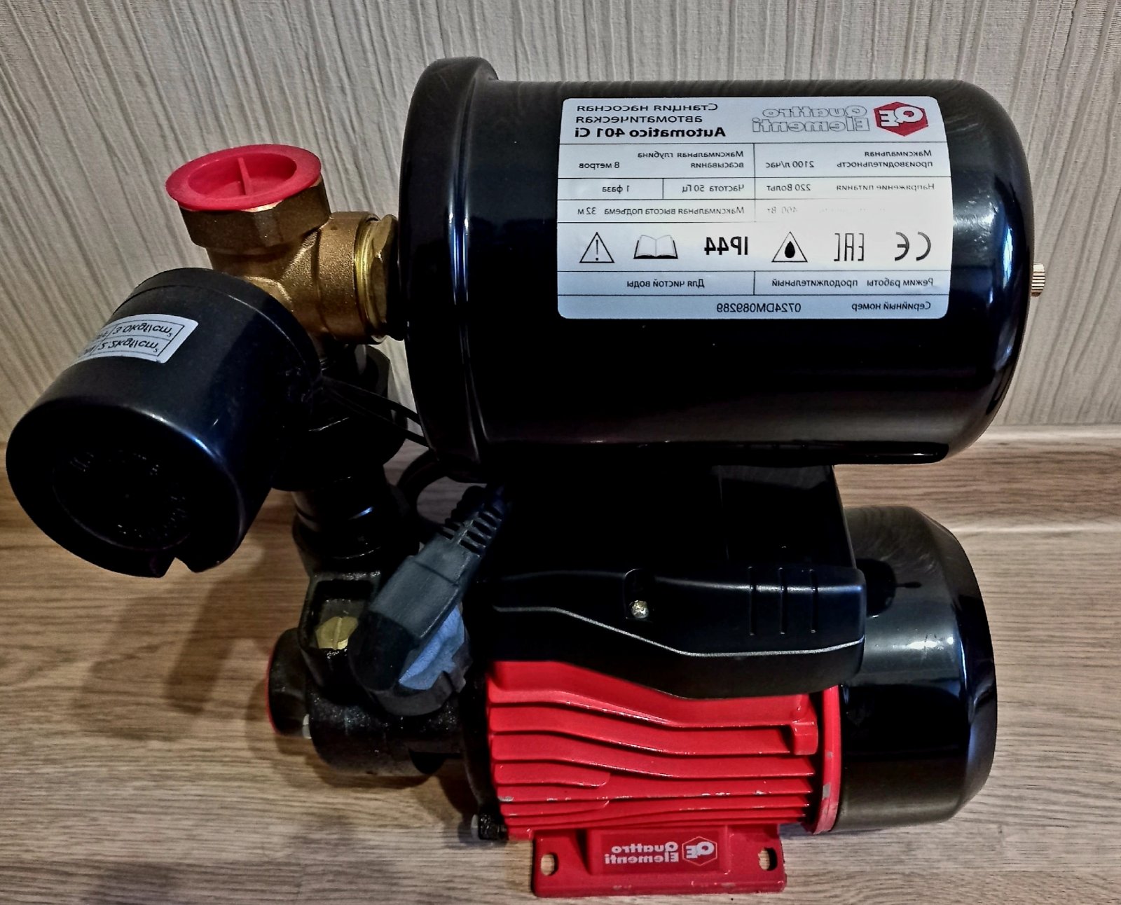

Благодаря материальной помощи частного мецкната, мы купили Керхер! На К7 не хватило, но и К5 тоже неплох. Ура, товарищи!
Теперь собираем водоподьемную станцию для подачи воды из бочки под давлением на крыло, где чаще всего придется раьотать Керхером. Пока купили вот такой насос

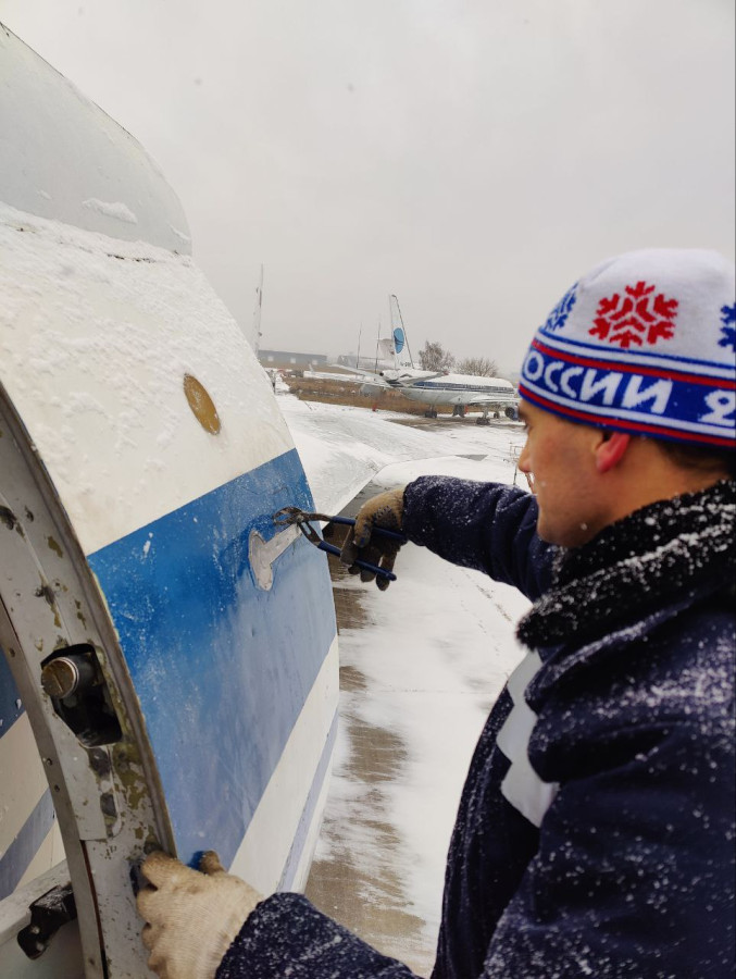

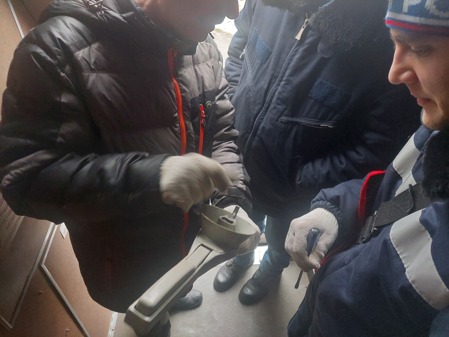

Продолжили разбираться с дверью. В прошлый раз обнаружили, что если изнутри салона слегка нажать клавиши, отпирающие замок, то и снаружи дверь нормально открывается, даже в мороз. Соответственно, искать проблему надо изнутри. Поэтому, в субботу снова сняли внутреннюю ручку из салона.
При внимательном осмотре, обнаружили внутри износ некоего ролика в механизме замка. Сняв аналогичную ручку с другой двери, явно увидели разницу.
Ролик сняли, коллега выточит новый на станке. Неизношенную ручку пока поставили на входную дверь. Дождемся мороза и увидим, верна ли гипотеза.

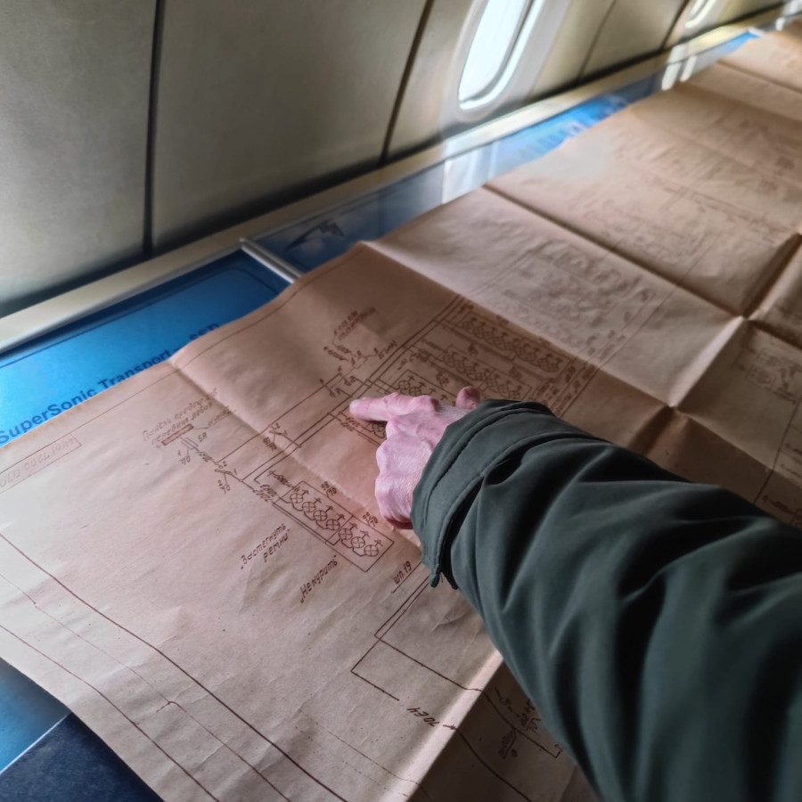

В салоне продолжили работу по проверке цепей питания основного освещения. Напомним, там стоят лампы дневного света, питающиеся от бортовой сети переменного тока 200/115В 400Гц. В Монино из-за поврежденной вандалами проводки, мы переделывали освещение на 220В. Здесь же все сохранилось в оригинале, но требует тщательной проверки. С высоким напряжением шутки плохи.

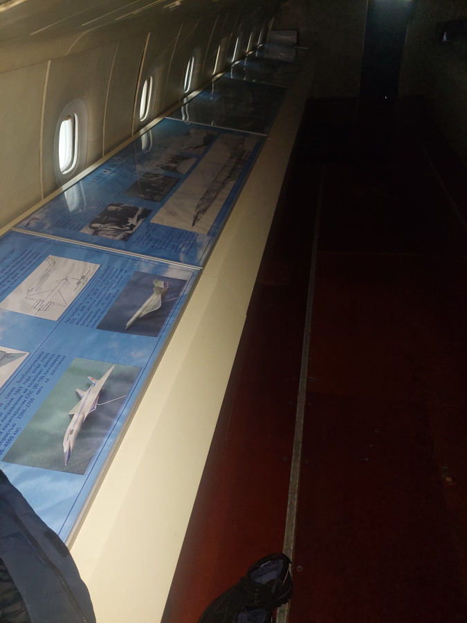

В типографии АО "Туполев" нам напечатали плакаты в салон. Макеты мы подготовили сами. Печать на обычной офисной бумаге на плоттере. Зато бесплатно.
Если кто-то готов помочь напечатать на чем-то более подходящем, мы будем рады! А пока вставили эти в витрины. Смотрится вполне отлично.

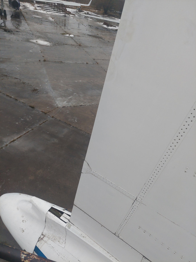

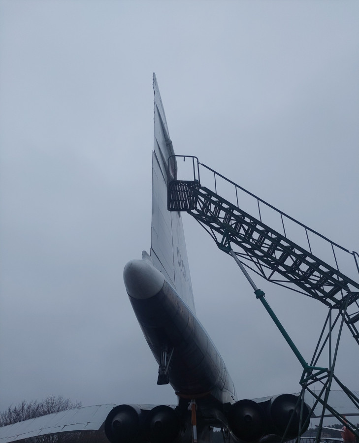

Ну и под конец, подогнали стремянку по льду к хвосту самолета, чтобы поставить нейтрально лули направления, которые ветер ворочает то в одну то в другую сторону. В Монино это закончилось тем, что на Ту-95 руль направления просто оторвало. В ближайшее время застопорим рули струбцинами. Береженного Бог бережет.
Внутри рулей явственно плескается вода. Надо будет сверлить дренажи.

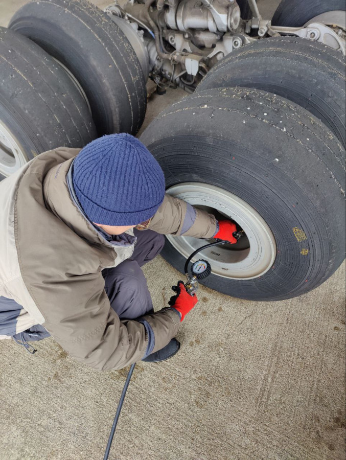

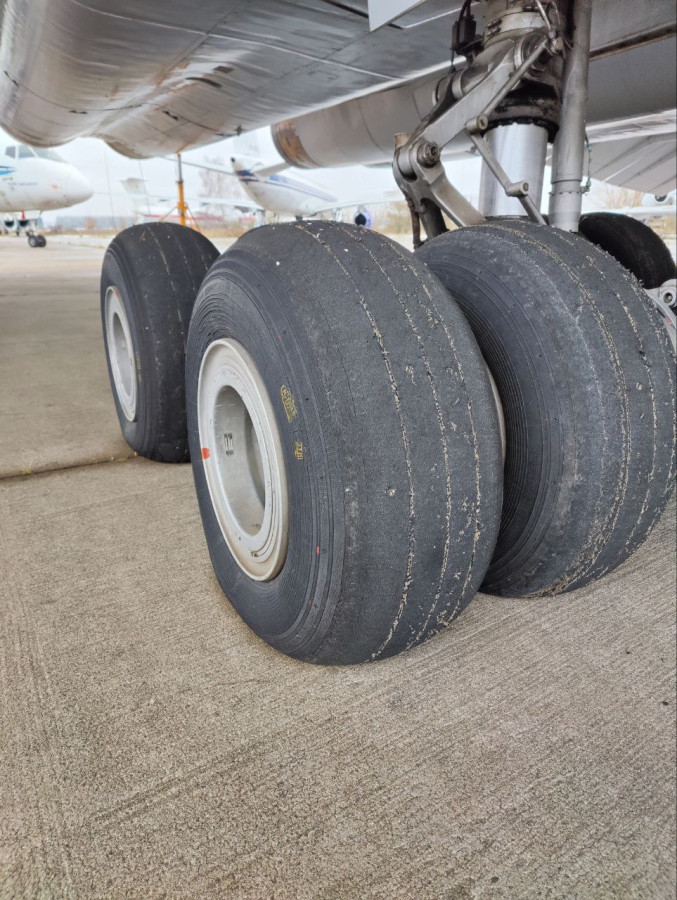

С помощью нового удлиннителя, запитали компрессор и подкачали колеса на основных стойках.
Набили по 8 атм, посмотрим как будут держать. Если что, поменяем золотники.

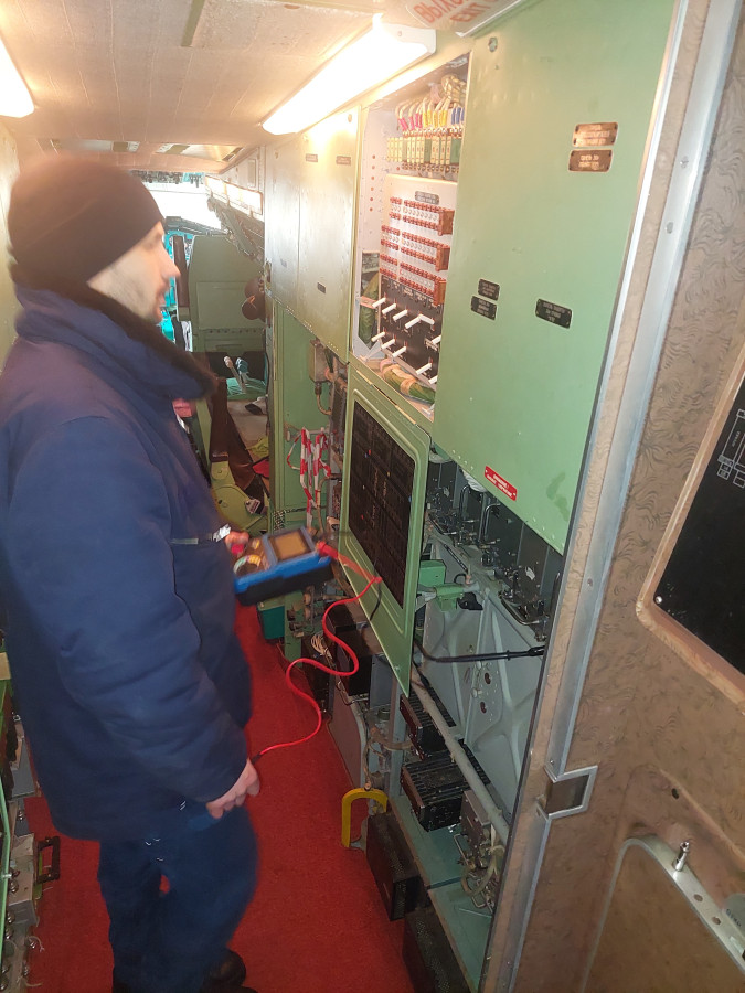

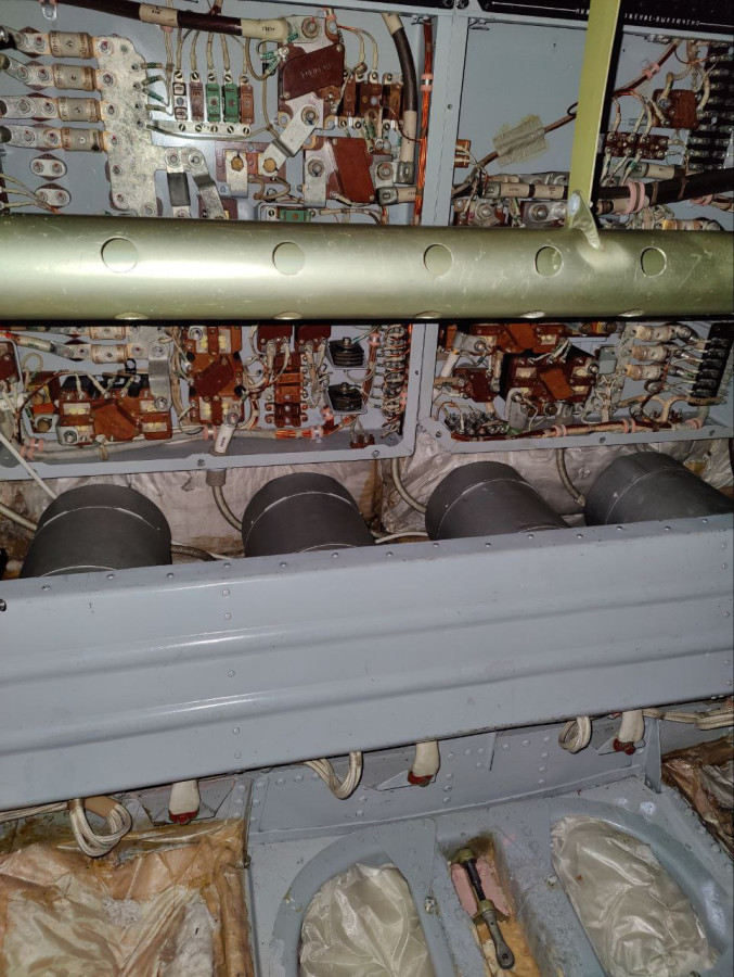

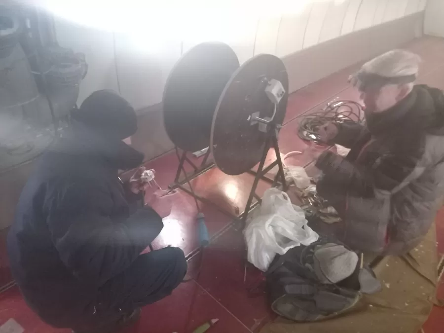

Оставшееся время посвятили оживлению электрики.
Разбирались с цепями световых транспарантов. Многие завязаны на кислородную систему самолета. Ищем нужные контакторы в релейных коробках. В следующий раз прожолжим.

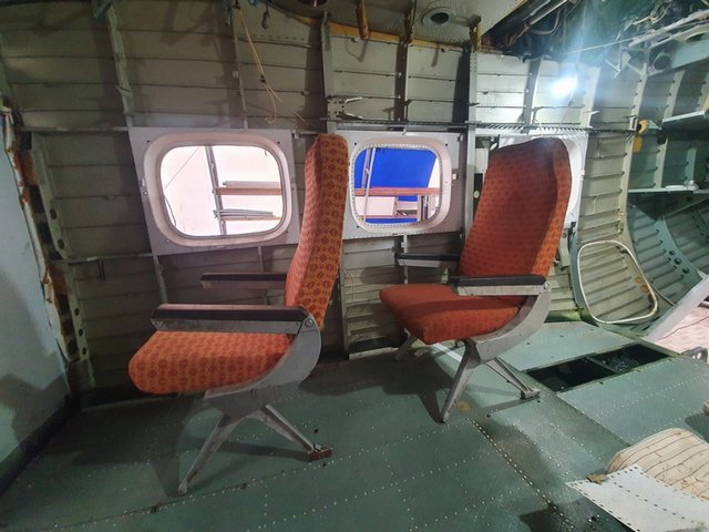

Очередной субботник начался с хорошей новости. На неделе нам отреставрировали старый блок пассажирских кресел, который мы еще год назад нашли на улице под деревьями. Судя по всему, он много лет назад служил сидением в курилке для аэродромных технарей. И вот сегодня мы занесли его в салон и установили на штатные крепления.
Пока еще не хватает одной спинки, подлокотника и нескольких мелких деталей. Но это оригинальный блок кресел, какие стояли на Ту-144 в 1970е годы. Будем искать недостающие детали, а если повезет, то и целые блоки.
За замену сгнивших мягкостей отдали 5000р, ранее полученных в качестве пожертвований от неравнодушных читателей.

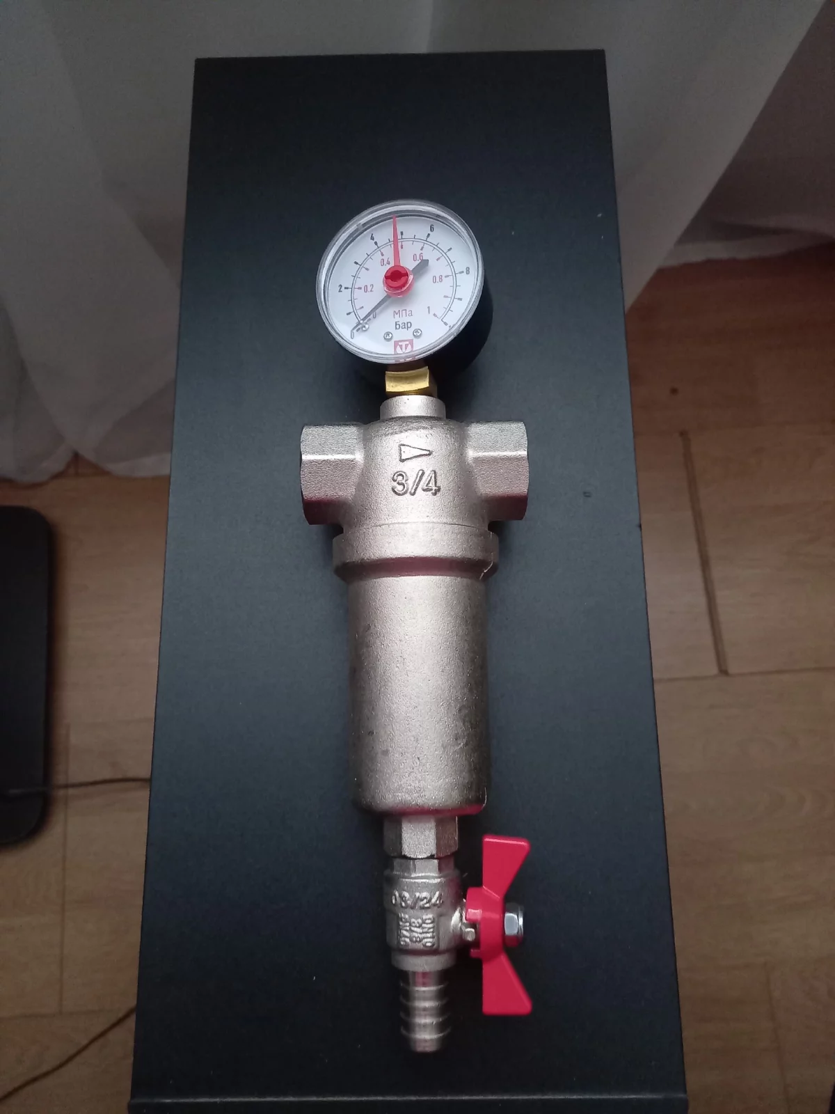

На компрессор, также купленный в прошлом году с пожертвований, установили фильтр-влагоотделитель.

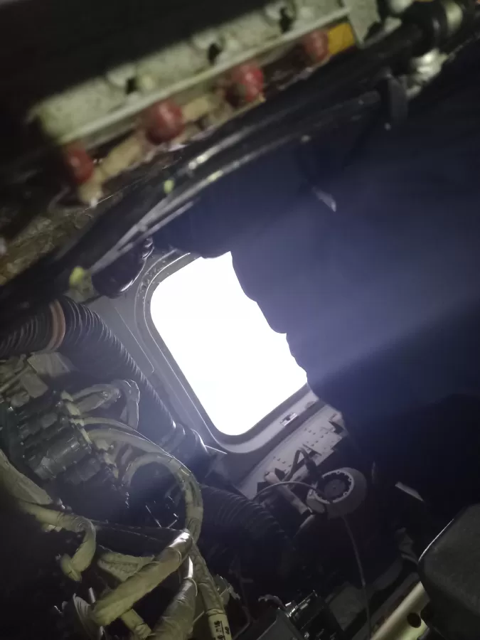

Попробовали снять плафон нижнего проблескового маяка. Пока безуспешно. Прикипел.

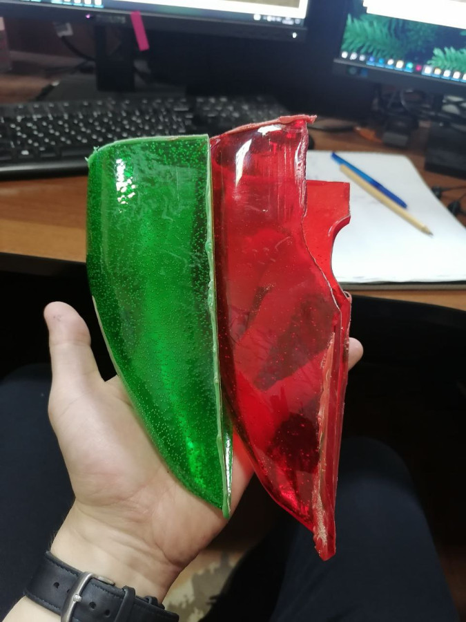

В субботу примерили плафон габаритного огня в крыле. Штатные стекляшки отсутствуют.
Как сообщалось ранее, нам помогли выдавить из цветного поликарбоната новые, но с первой попытки материал немного закипел.
Тем не менее, мы обрещали и вставили один в сохранившийся переплет для проверки.
Вроде бы неплохо получилось, будем просить повторить попытку уже без дефектов прозрачности. И в следующий раз надо поменять их местами. Слева должен быть красный.
В техотсеке самолета начали подключать ранее закупленные блоки питания 27В.
Подробнее, на нашем ТГ-канале:
