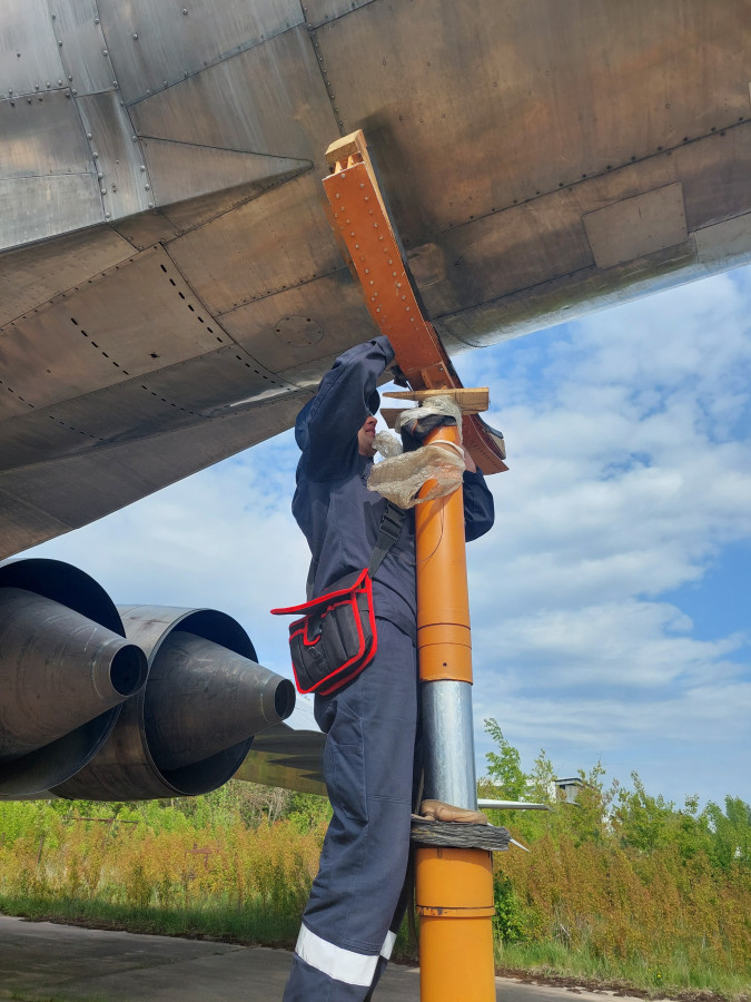

Продолжили доработку ложемента наземной подпорки, которая устанавливается под хвост самолета для страховки от опрокидывания. Подпорка сохранилась родная, а вот ложемент явно не по размеру. Ранее мы заготовили деревянные клинья, сейчас занялись их подгонкой.

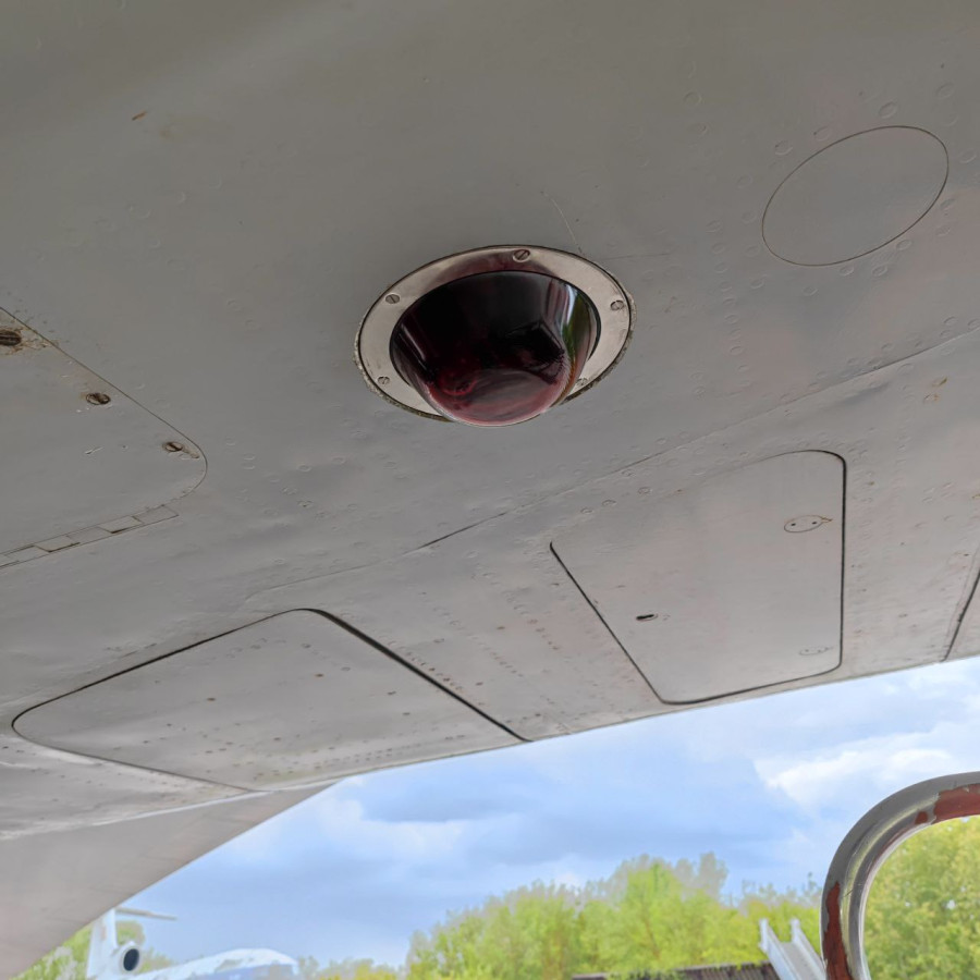

Попытались снять плафон нижнего проблескового огня, чтобы заменить в нем лампу. Пока не поддается, прикипел.

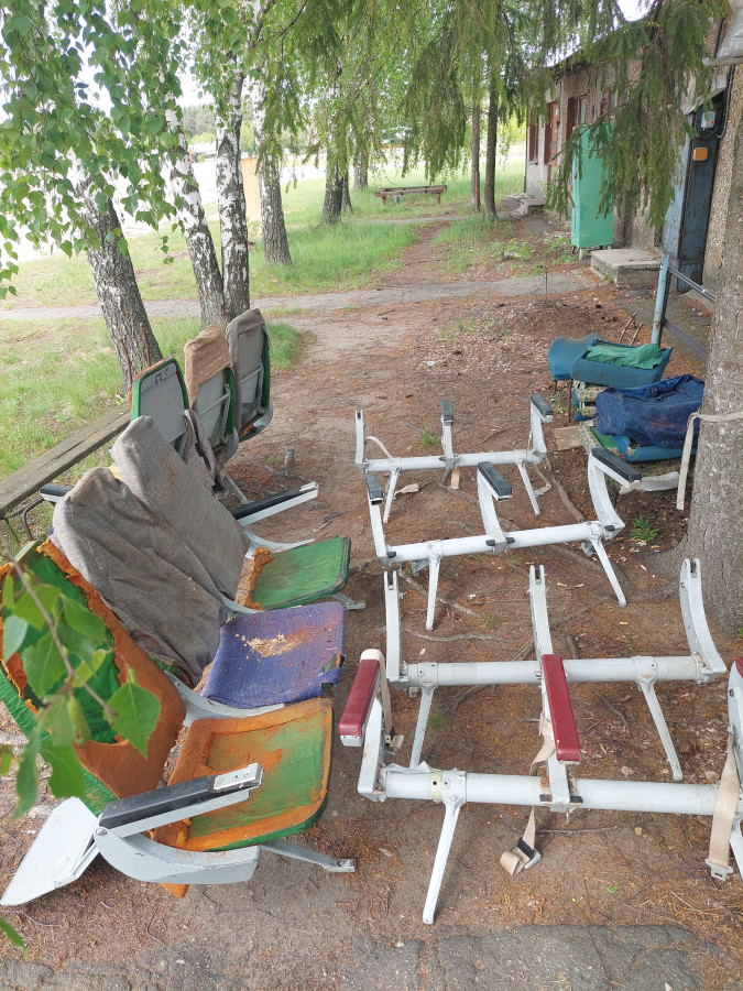

В субботу установили в салоне еще один аутентичный блок кресел, на этот раз двойной.

С большим трудом добрались до лампочки нижнего проблескового огня.
Лампа ИФК-75, скорее всего понадобится запасная.

В субботу добили модернизацию ложемента под хвостом Ту-144. Страховочная подставка оригинальная, а вот ложемент на ней явно от какого-то другого самолета с большим диаметром фюзеляжа. Из-за этого она постоянно выскальзывает и даже падает на бетон. Уже имеются вмятины и на обшивке из-за плохого прилегания.
Мы еще зимой подготовили деревянные клинья и только сейчас руки дошли их установить.
Получилось вот так:
Лучше чем было, но хуже чем должно быть. Если кто-то имеет возможность выточить на ЧПУ деревянную или иную цельную проставку на ложемент такого размера, это будет очень здорово!

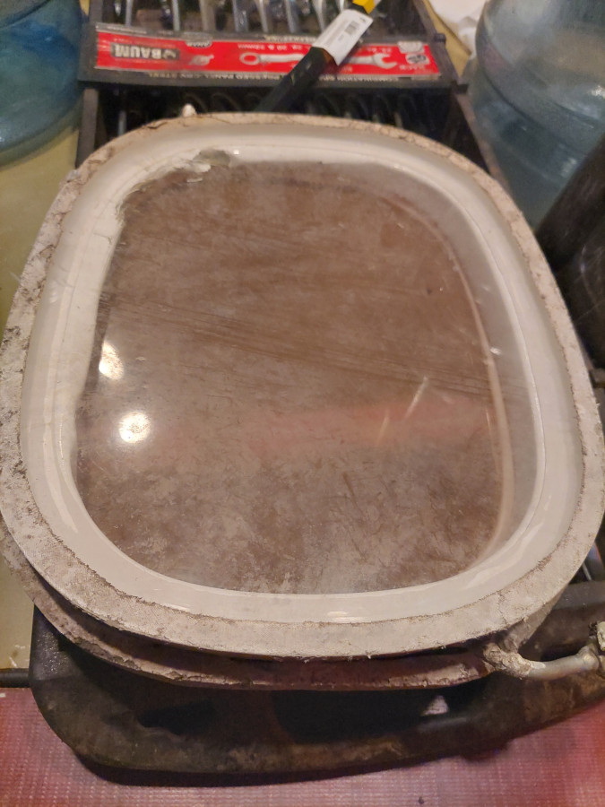

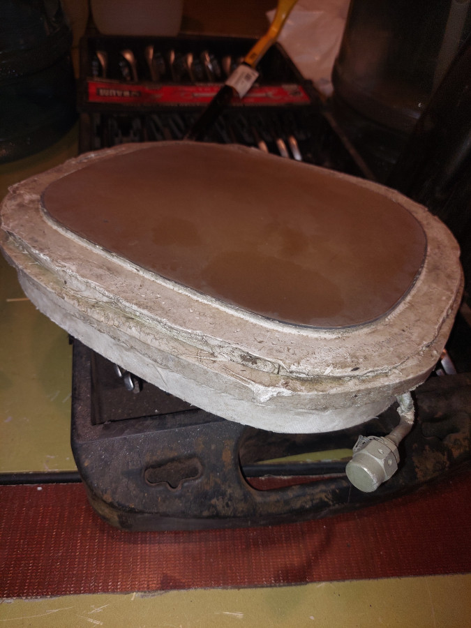

Также в субботу приезжал Сергей, имеющий опыт в полировке авиастекол. Он предложил отполировать фрагмент остекления на предмет возвращения прозрачности. И вот что из этого получилось:
Собственно, мы и сами занимались этим в Монино. На Ту-144 77106 были отполированы все иллюминаторы, а остекление носка полировке уже не поддалось. Здесь у нас столько добровольцев просто нет. И не решен вопрос дальнейшей защиты отполированных стекол от ультрафиолета. Но если Сергей сможет продолжить это начинание, будет просто замечательно!

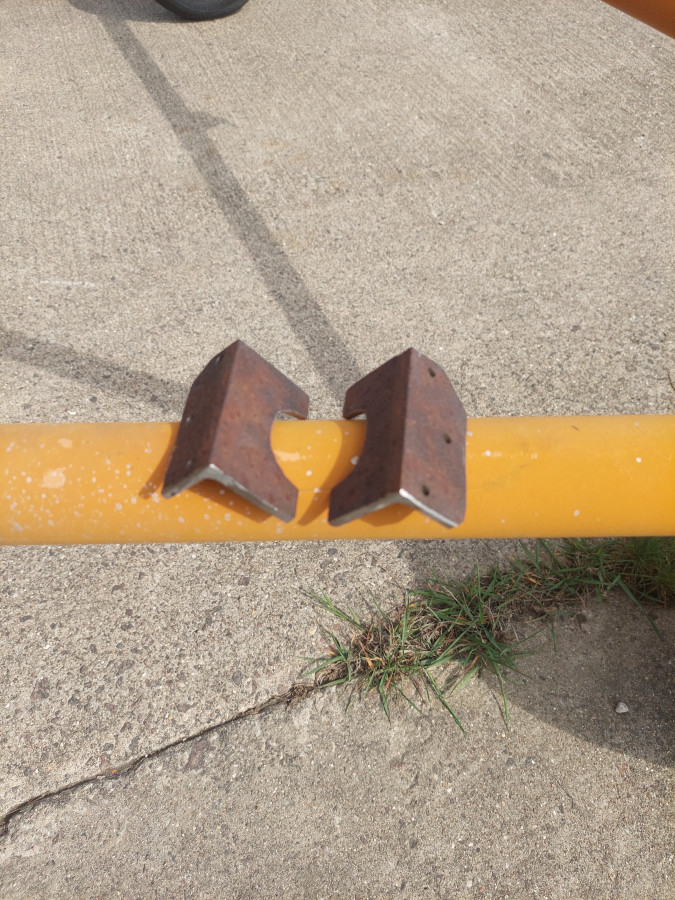

Ложемент с хвостовой подставки опять отвалился. Там треснуто крепление.
Сделали чертежик, если кто-то модет помочь с изготовлением, будем признательны!
А пока примотали ложемент проволокой.

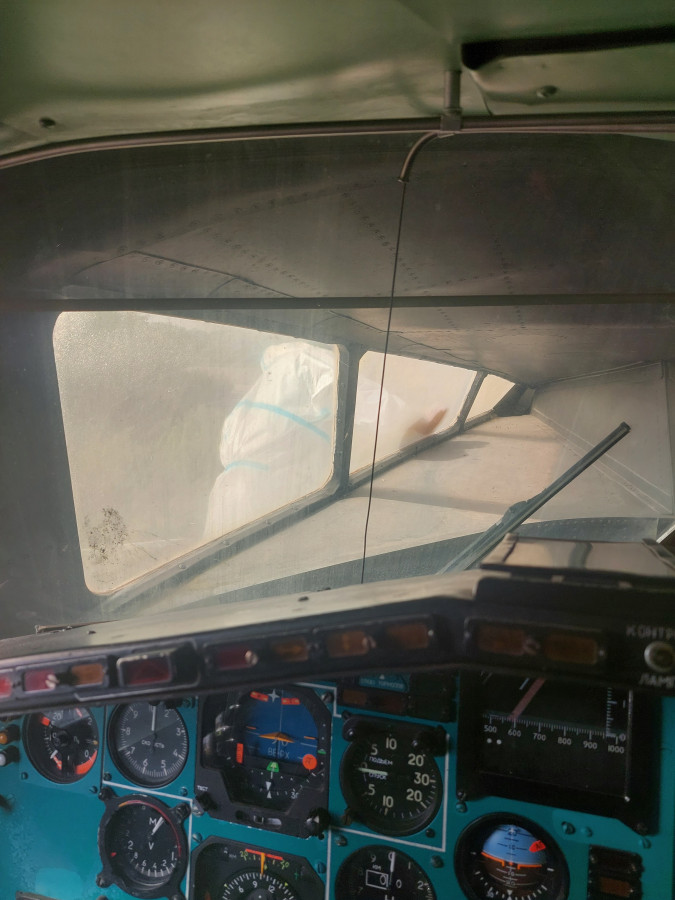

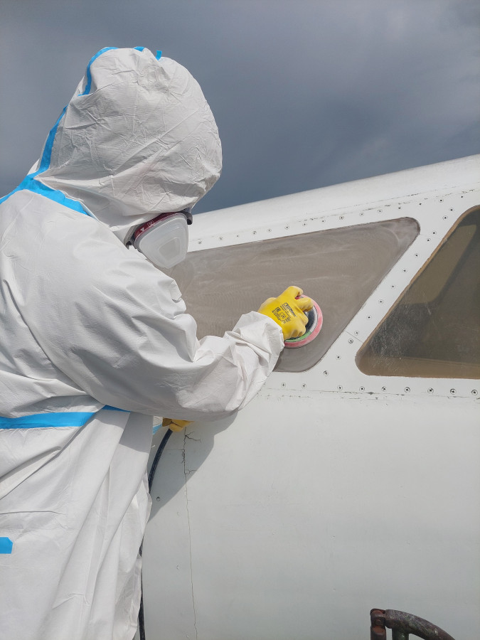

Главной темой стала полировка помутневших стекол, благо появился энтузиаст этого дела Сергей.
Сергей из личных средств приобрел для самолета пневматическую шлифмашинку.
За день удалось снять верхний слой "серебрения" и отполировать снаружи одно большое стекло носового обтекателя.
И вот что получилось:
Если удастся хоть немного полирнуть изнутри, станет еще лучше. Но добраться туда очень не просто, и дышать пылью от фтористого стекла совсем не полезно для,здоровья.
Остается главная проблема - как защитить результат этой тяжелой работы? Через 5-7 лет на солнце, стекла снова потеряют прозрачность.
По результатам консультации с автомобильными оклейщиками получается, что пленки с защитой от УФ не предназначены для улицы, клеются изнутри. Бронепленки не защищают от УФ, не очень долговечны и коайне сложно удаляются. Лаки со временем шелушатся и облазят пятнами. Пока решения нет.
