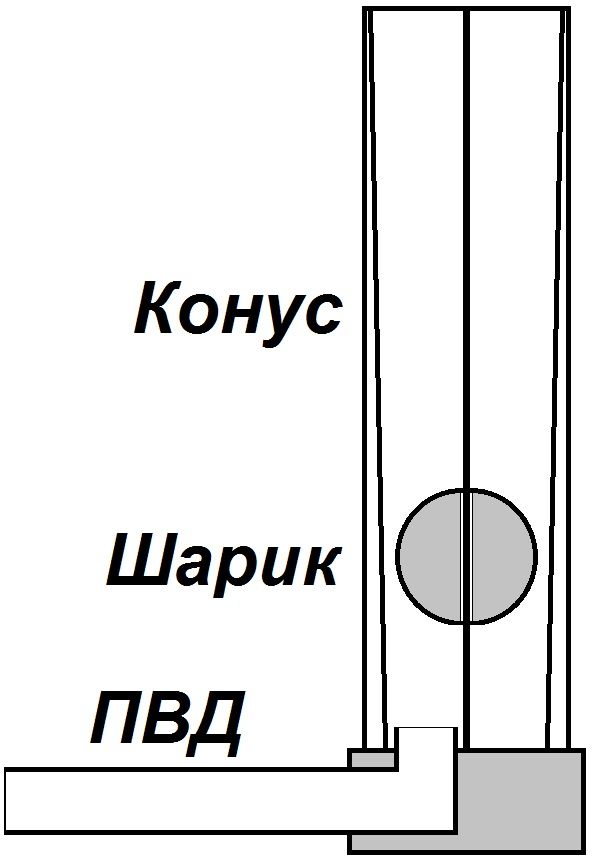

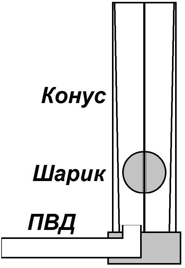

Самодельный указатель скорости. Во, были времена...
Так понятно?
Воздух через трубку ПВД попадает в полость под шариком на леске. Отверстие внутри трубки из оргстекла имеет конусность остриём вниз. Воздух под шариком имеет полное давление, а над ним - статическое давление. Проходное сечение между шариком на леске и стенками конуса меняется в зависимости от разницы давлений.
В народе наз. ротаметр, на Шпрусе - Hall Windmeter, cтоит меньше 20 долларов. Шарик с леской не очень, лучше работает плоская тарелка, скользящая вверх-вниз по центральной струне.
Во-во, самое то! Только у нас всё это было самодельным...
И струну заменяла леска, по которой вверх-вниз двигался шарик из пенопласта с красной полосой по экватору...
