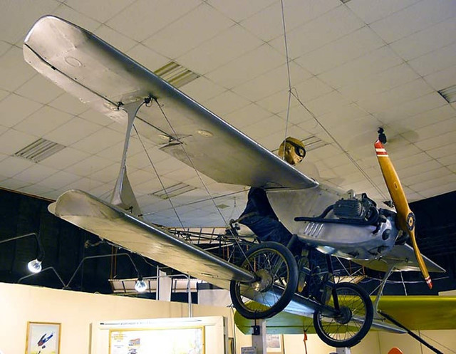

Не знаю. Есть музейный экспонат. Создал этот самолет с 10 сильным мотором, как народный "самолет-мопед" Альфред де Пишоф в 1922 г. Назвался "авионнет" , поднимался на 1800 метров. Самолет прошел аттестацию, но сразу после ее прохождения Альфред де Пишоф на нем погиб. Забыл пристегнутся и его сбросил с велосипедного сидения сильный порыв ветра. Лично я в полном восторге от этого самолетика.целый фан-клуб. А в натуральную величину его только раз построили?

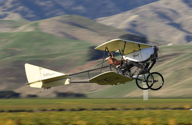

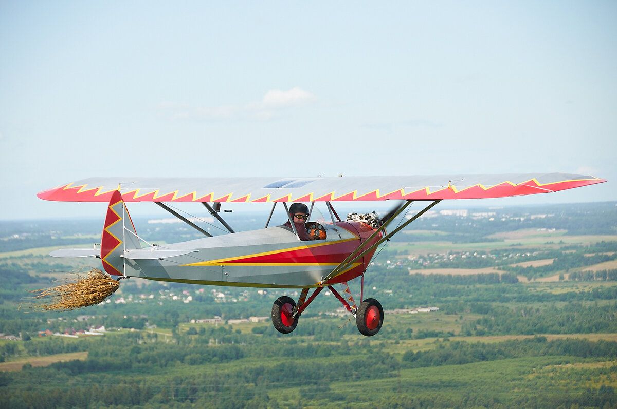

А если затрагивать тему эстетизма то большие привлекают конструкции начала прошлого века, вроде таких
Безусловно, в целом в авиации прогресс пошел по этому пути. А вот в сверхлегкой категории такие машины встречаются куда реже, почему? Так же в категории STOL где важнейшим свойством самолета является низкий вес, все передовые модели использует эти архаичные расчалки и подкосы, почему? Может быть потому что в большой авиации ценятся скорость и маневренность которую торчащие детали конечно отнимают. С другой стороны есть педальные самолеты с огромными крыльями где показатели аэродинамики и веса одинаково важны - расчалки в них встречаются редко, но в их конструкции используются супер материалы с обалденной удельной прочностью которых у нас явно не будет, да и нагрузка на таких самолеты никакая - летают по прямой со скоростью велосипеда.Эстетизм, это Эстетизм, а ародинамика, это аэродинамика.
Это летающии трактора из подкосов расчалок и прочей ерунды торчащей в потоке.
Уже тогда поняли, что можно делать свободонесущий крыло без каких либо подкосов и расчелок и оно будет создавать меньше сопротивления и как не удивительно легче.
да пофигу мощность, это давно уже не дифицитДа, аэродинамичный, обтекаемый, красивый самолет это здорово. Но отталкиваемся в первую очередь от простоты, дешевизны и легкости. Чем легче самолет тем менее мощный двигатель потребуется что бы его поднять
у нас в моде грубые табуретки и мощные не крашенные столы, столешницы из цельного ствола со всеми неровностями, а автомобили 60-х стоят как дом.А если затрагивать тему эстетизма то большие привлекают конструкции начала прошлого века, вроде таких
оно правильно, но людям нравится то, что нравится. Среди спортивных мыльниц толпа кучкуется около длинно килевой яхты, шарпи сделанной из доски, с острой скулой, возрастом лет сто, черного цвета. Люди проходят мимо технологий и совершенства как мимо привидений совершенно ими не интересуясь. А что творилось когда в порт зашел стометровый итальянский парусник, на своих парусах, ленин в мавзолее скучно покуривает, как и все прочие корабли включая военные... на авианосец смотреть никто не сбежался в таком количестве.Эстетизм, это Эстетизм, а ародинамика, это аэродинамика.
