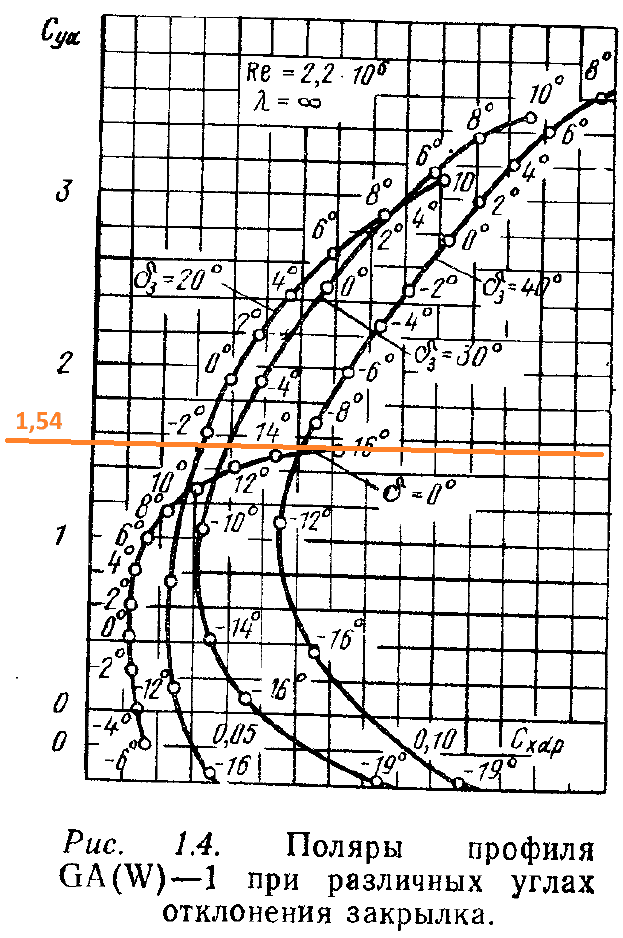

Максимальный Су профиля1,54
Это расчетный Су мах и откуда вы его взяли?
Отсюда:
И это неправильно!🙂
Собственно на этом же рисунке показаны значения для тех или иных закрылков, но они, скорее всего показаны для закрылков во всю длину крыла, поэтому всё равно надо подрассчитать немного это всё получше...
Вы должны рассматривать Су мах крыла конечного удлиннения. И потом в качестве расчетного значения принимать 0.8 от него.
