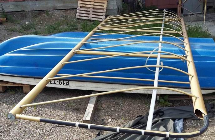

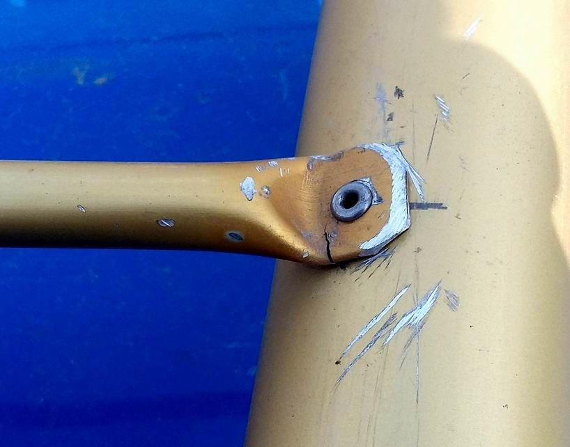

И вот мы стали обладателями сразу трех самолетов тукано.
Два из которых еще неспешно добираются частями к месту базирования, и один собраный и летающий:
http://www.reaa.ru/cgi-bin/yabbA/YaBB.pl?num=1495569535

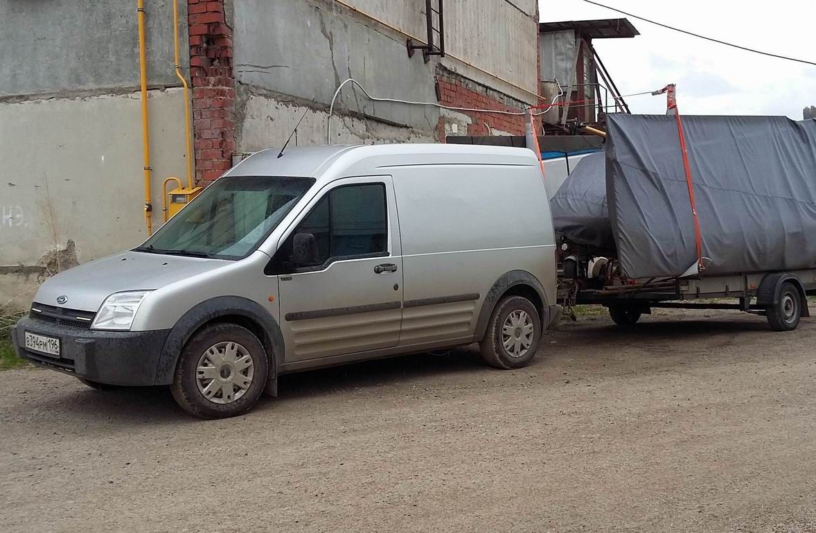

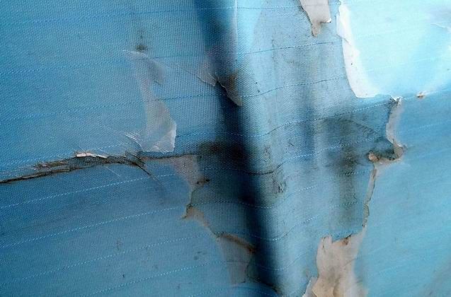

Нашей радости небыло предела пока не начали распаковывать после перевозки на прицепе. :'(
    164,5 КБ · Просмотры: 384
    142,5 КБ · Просмотры: 388
    49,1 КБ · Просмотры: 401

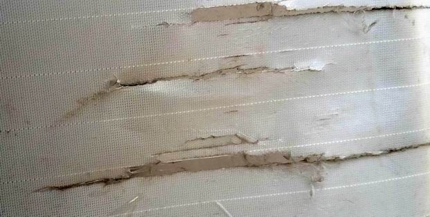

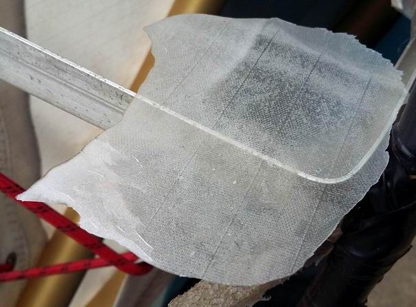

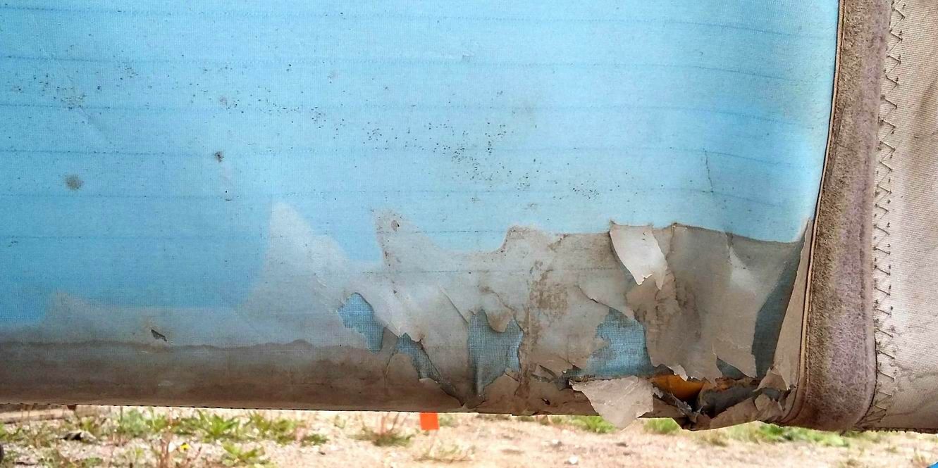

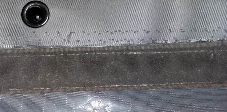

Несмотря на то, что обивка была натянута и к ней прилегали чехлы, иногда неизбежно её незначительно трепыхало на ветру. Расчехлились и ох@ели.
Прежний Владелец утверждал и продолжает настаивать на том, что он проверял состояние обшивки и швов. Все находится в очень хорошем состоянии.

Но мне не нужны юные трупики в кучке искореженных трубок в окресностях моей площадки.  :~~)

Уважаемые господа, посмотрев на фото и видео, как Вы считаете, можно было летать на этом крыле?

Да понятно что нет. А вы, когда покупали, вообще не смотрели состояние?
Ну пипец! Причём перешито в самом важном месте - у корня, где люверсы. И нитка тонкая, сразу видно - не родная. Крыло однозначно шить новое, благо образец есть. Обязательно ламинированное, иначе сильно в качестве потеряете.
Приглядывался я к этой объяве, все думал, надо же какая гуманная цена! Чуда не случилось. Уже в который раз.
Теперь новым владельцам придется осваивать технологии пошива крыльев.
Грустить тут нечего.
Радоваться надо.
Что не отправили кого-нибудь в полет, а провели "динамические наземные испытания" умеренным скоростным напором.
Обшивка - расходный материал на этом каркасе.

Но человек то на этом крыле летал. Я считаю что его спасло какое то чудо. Держал наружный полиэтиленовый слой при разрушевшимся внутреннем текстильном армокаркасе.
Забирал самолет я, опыта с тряпколетами у меня никогда не было, видел только со стороны. Что касательно этого самосета, да на вид ткань была в хорошем состоянии. Задав вопрос о состоянии и ресурсе обшивки, все сказали в один голос что состояние отличное, проверялось знатными дельталетчиками, Поверил на слово.

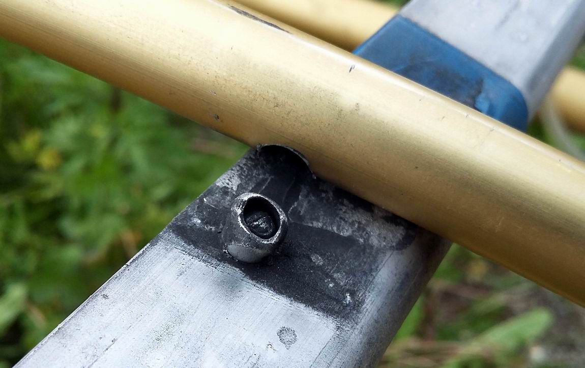

    85 КБ · Просмотры: 443
    48,5 КБ · Просмотры: 453
    104,1 КБ · Просмотры: 436

На ветке хочется обсудить достоинства и недостатки данного самолетика. Указать на его болячки с рождения. Способы оценки его технического состояния. В том числе оценке состояния обшивки и способов быстрой проверки прочности.
Самостоятельной проверке, а не вере наслово стороннему "специалисту"
