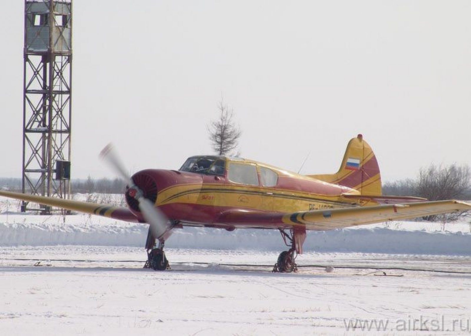

Кстати, есть ли вариант эксплуатации этого самолета с лыжами? Ибо 52-е то летают, а шасси фактически те же.
Аэродром Комсомольск-на-Амуре (Хурба).
