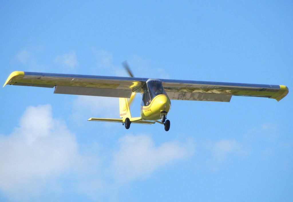

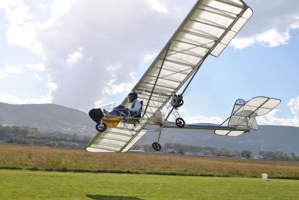

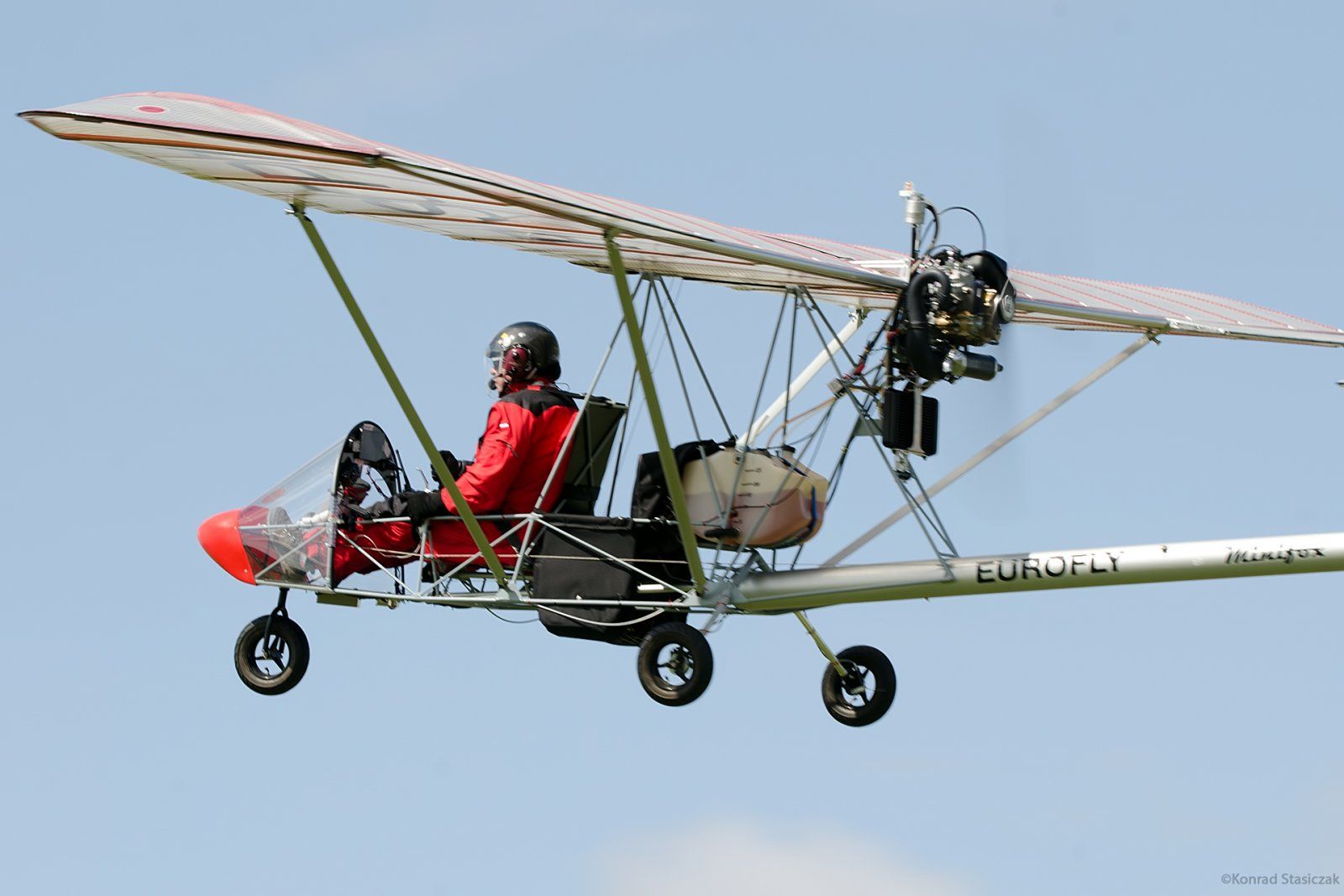

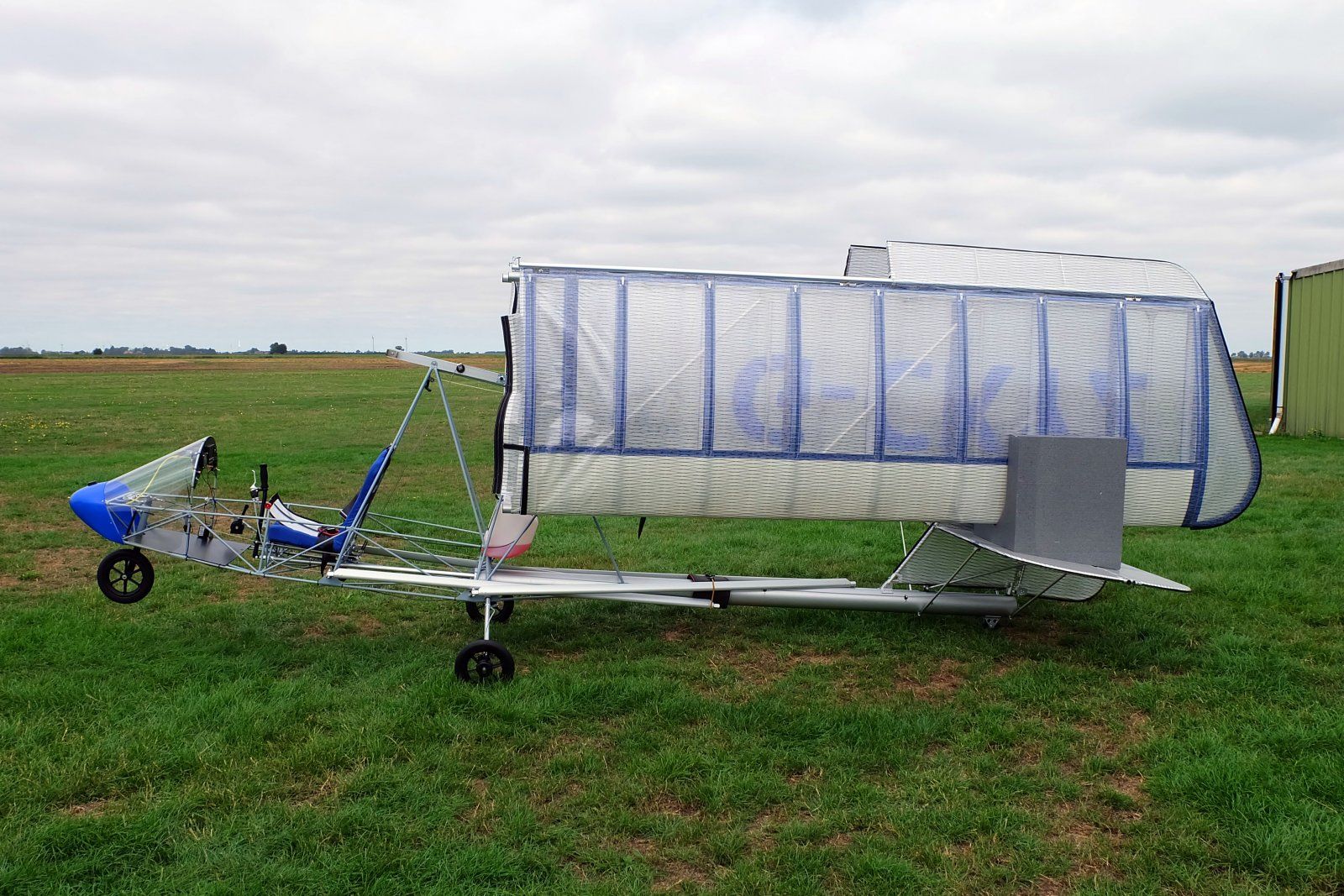

Не помню, был ли в этой ветке самолетик Eurofly Minifox.
Технические характеристики
ДЛИНА:6,10 мМАКСИМАЛЬНАЯ ГОРИЗОНТАЛЬНАЯ СКОРОСТЬ:120 км / ч
ВЫСОТА:1,80 мКРЕЙСЕРСКАЯ СКОРОСТЬ:95 км / ч
РАЗМАХ КРЫЛА:8,65 мСКОРОСТЬ СРЫВА:45 км / ч
ПЛОЩАДЬ КРЫЛА:10.06 м² МАКСИМАЛЬНАЯ СКОРОПОДЪЕМНОСТЬ: 2,5 м / с
СРЕДНЯЯ ХОРДА:1,25 м
НАГРУЗКА НА КРЫЛО:23 кг / м²
ЕМКОСТЬ БАКА:15 литров
ПУСТОЙ ВЕС:115 кг
МАКСИМАЛЬНАЯ ВЗЛЕТНАЯ МАССА:230 кгПЕРЕГРУЗКИ:+ 4G / -2G

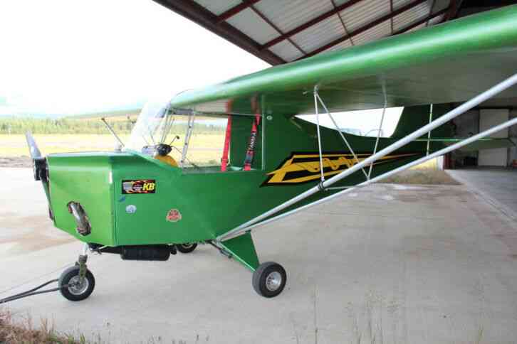

Попался еще один.

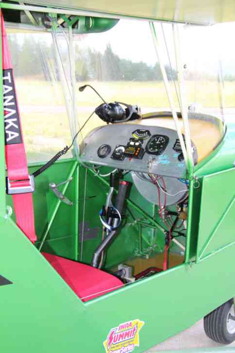

Carlson Sparrow
Первый полет в 1987 году.
Sparrow Ultralight представляет собой одноместный самолет, разработанный как самолет, соответствующий требованиям FAR 103, с массой пустого в пределах 254 фунтов (115 кг), при оснащении достаточно легким двигателем. Sparrow также может быть построен в категориях самодельных самолетов и легких спортивных самолетов США.
Самолет имеет фюзеляж из стальных труб 4130 и крыло с двумя алюминиевыми двутавровыми лонжеронами и штампованными алюминиевыми нервюрами крыла, покрыт тканью. Крылья поддерживаются V-образными подкосами с контрподкосами.
Шасси с резиновой амортизацией.
Sparrow имеет полностью закрытую кабину, что позволяет летать в более прохладную погоду.
Sparrow был доступен в виде комплекта, в который входили предварительно сваренный фюзеляж и крылья быстрой сборки.
Диапазон мощности составляет от 20 до 50 л.с. (от 15 до 37 кВт), и первоначально указанным стандартным двигателем был Rotax 277 мощностью 28 л.с. (21 кВт) с Rotax 503 мощностью 50 л.с. (37 кВт) в качестве опции, хотя из-за дополнительного веса самолет переходит в категорию самодельных американских самолетов.
Другие используемые легкие двигатели включают 22 л.с. (16 кВт) Zenoah G-25 и 20 л.с. (15 кВт) 2si 215.
Sparrow может комплектоваться лыжами.
Сообщается, что время изготовления комплекта составляет 400–500 часов.
Технические характеристики Sparrow Ultralight:
Экипаж: 1
Длина: 5,11 м
Размах крыла: 9,22 м
Высота: 2,06 м
Площадь крыла: 11 м2
Вес пустого: 115 кг
Взлетная масса: 229 кг
Запас топлива: 5 галлонов США (19 литров)
Силовая установка: 1 × Rotax 277, 28 л.с. (21 кВт)
Максимальная скорость: 101 км / ч
Крейсерская скорость: 93 км / ч
Скорость сваливания: 43 км / ч
Дальность: 370 км
Практический потолок: 3000 м
Перегрузка g=+ 5 / -3
Скороподъемность: 3,6 м / с
Модификации:
Sparrow Ultralight
Оригинальный одноместный высокоплан, сверхлегкий самолет US FAR Part 103, оснащенный двигателем Rotax 277 мощностью 28 л.с. (21 кВт) или homebuilt с двигателем Rotax 503 мощностью 45 л.с. (34 кВт). В 2001 году было зарегистрировано около 100 самолетов. Производство завершено.
Sparrow II
Два сиденья, расположенные бок о бок, со складным крылом для транспортировки или хранения, двигатель Rotax 582 мощностью 64 л.с. (48 кВт). Вес пустого 231 кг, полетный вес 476 кг. В 2004 г. было зарегистрировано 60 самолетов. Производство завершено.
Sparrow Sport Special
Одноместный, высокоплан, homebuilt , с двигателем Rotax 503 мощностью 50 л.с. (37 кВт). Вес пустого составляет 163 кг, а полетная масса - 322 кг. В 2007 году было сообщено о полетах 37 самолетов. Производство завершено.
Sparrow II XTC
Два сиденья, расположенные рядом друг с другом, с двойным управлением, высокоплан, homebuilt, усиленный Sparrow II, оснащенный двигателем Subaru EA-81 мощностью 82 л.с. (61 кВт), 85 л.с. (63 кВт) ) Continental C-85 или 80 л.с. (60 кВт) Rotax 912UL.
Самый быстрый Sparrow с крейсерской скоростью 177 км / ч.
Вес пустого 272 кг и полетная масса 567 кг.
34 были зарегистрированы в полете в 2007 году. Производство завершено.

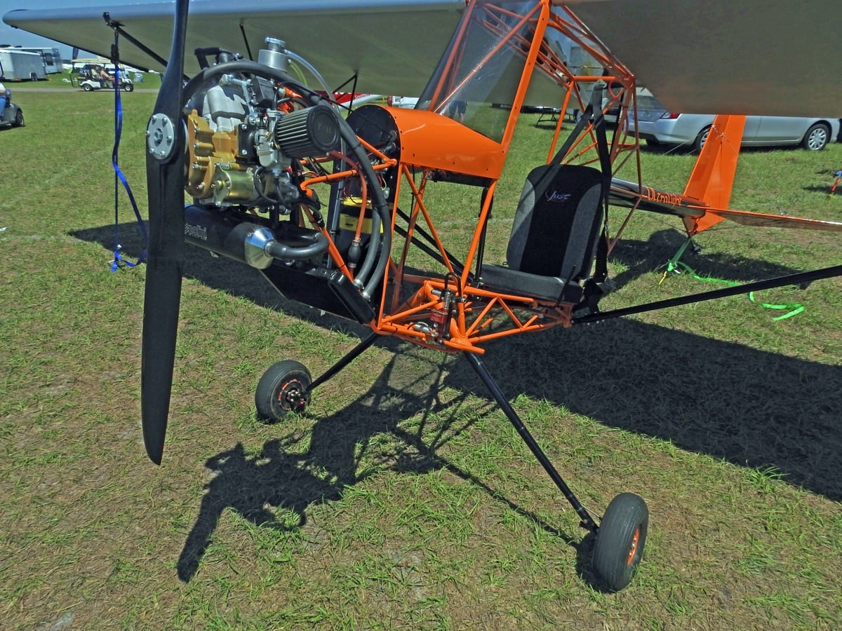

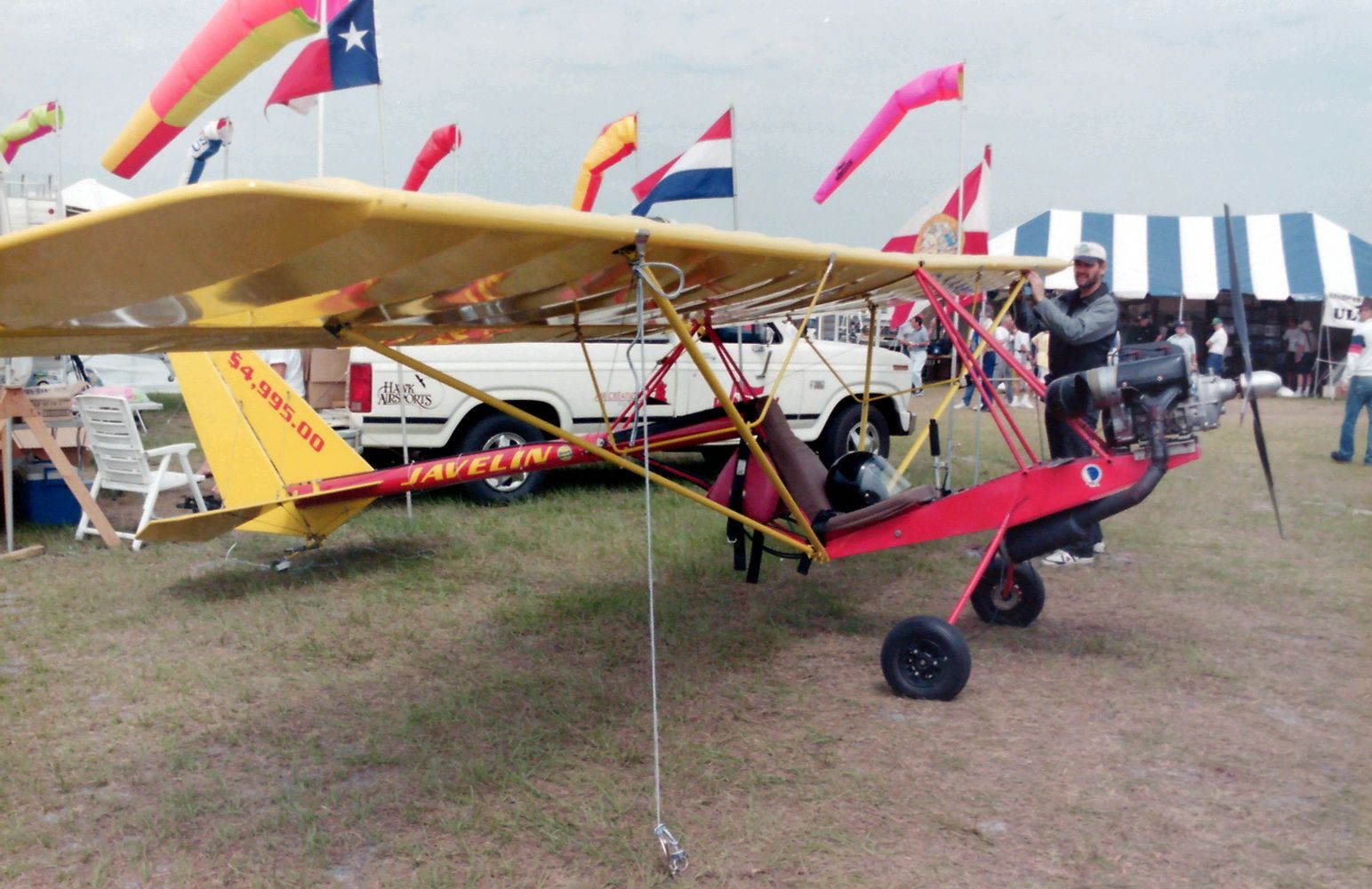

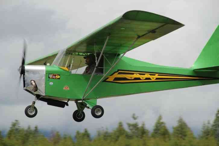

Самолет Capella Javelin I.
Технические характеристики (Javelin I):
Экипаж: 1
Длина: 5,49 м
Размах: 8,53 м
Высота: 1,83 м
Площадь крыла: 112 кв футов (10,4 м2)
Вес пустого: 109 кг
Полётная масса: 261 кг
Запас топлива: 19 литров
Силовая установка: 1 × Rotax 277, одноцилиндровый, двухтактный двигатель, 28 л.с. (21 кВт)
Крейсерская скорость: 97 км / ч
Скорость сваливания: 42 км / ч
Дальность: 220 км
Практический потолок: 3800 м
Скороподъемность: 2,0 м / с
Приборы: нет
Javelin был представлен примерно в 1999 году .
Конструкция представляет собой фюзеляж с открытым каркасом сваренный из стальных труб 4130 . Стабилизатор и киль также сварены из стальных труб.
Каркас крыла металлический. Лонжероны крыла - алюминиевые трубы, все рабочие поверхности которого покрыты тканью.
Элероны - по всему размаху.
Шасси включает в себя основные стойки из пружинной стали и управляемое хвостовое колесо. Открытая конструкция кабины обеспечивает хороший обзор во время руления.
Стандартным двигателем, поставляемым производителем для одноместной версии, был Rotax 277 мощностью 28 л.с. (21 кВт), но сообщалось, что с этим двигателем у самолета была недостаточная мощность.
Одноместный Javelin был разработан в двухместном тандемном варианте, получившем обозначение Javelin II, а затем в дальнейшем усовершенствован в сверхлегкий тренер T-Raptor. T-Raptor имел более широкий и закрытый фюзеляж и двери с поддутыми окнами и предназначалось для продажи в школы сверхлегкой авиации.
Варианты:
Javelin I
Одноместный сверхлегкий самолет с открытой кабиной, оснащенный двигателем Rotax 277 мощностью 28 л.с. (21 кВт).
Javelin II
Сверхлегкий тренер с двумя сиденьями в тандемной открытой кабине, оснащенный двигателем Rotax 503 мощностью 50 л.с. (37 кВт).
T-Raptor
Сверхлегкий тренер с двумя сиденьями тандем, с двигателем Rotax 503 мощностью 50 л.с. (37 кВт), Rotax 582 мощностью 64 л.с. (48 кВт) или 60 л.с. (45 кВт) HKS 700E.
T-Raptor имеет увеличенную ширину кабины и является развитием Javelin II.
Фирма закрылась примерно в 2007г.

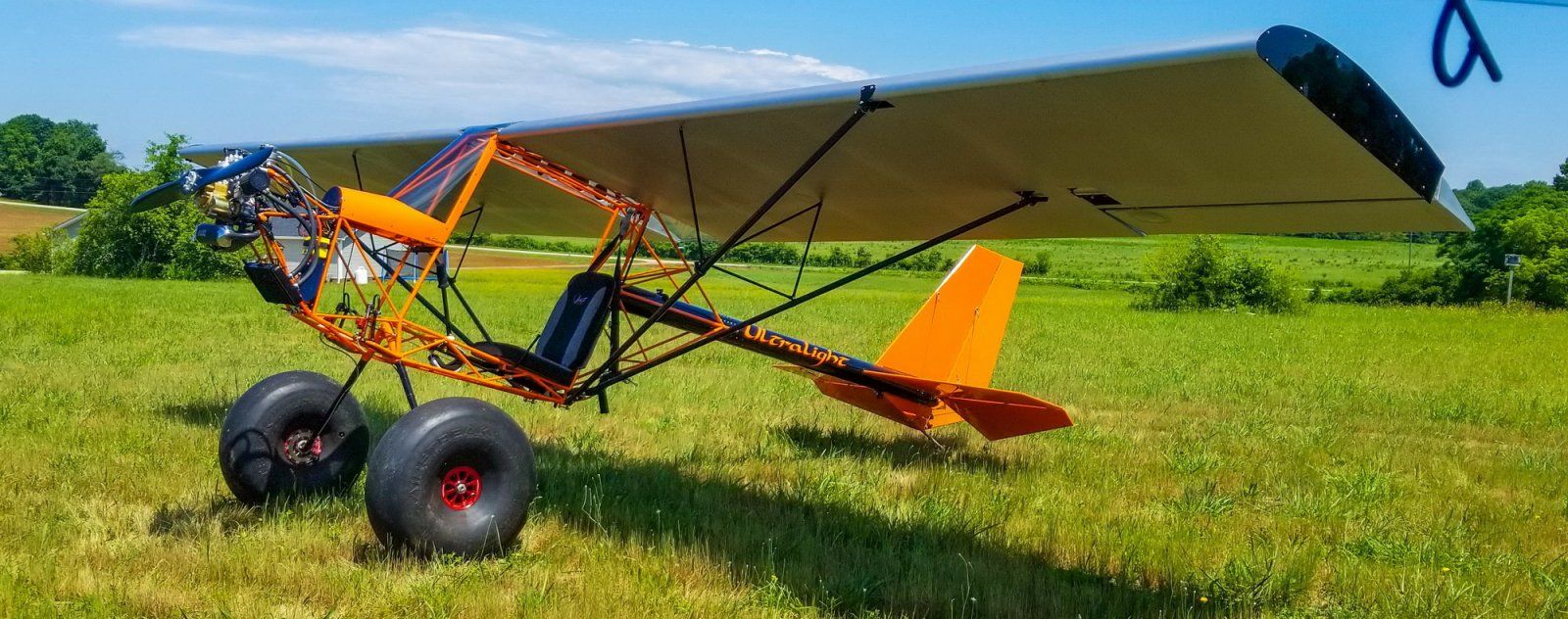

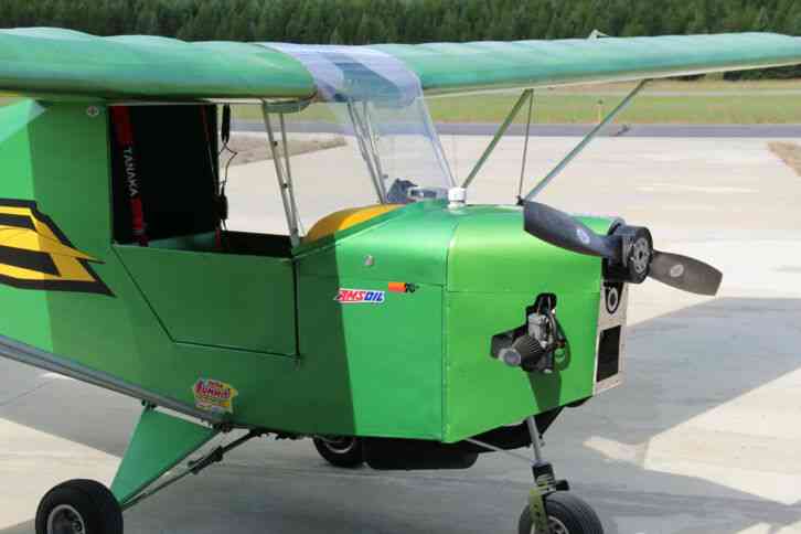

Самолет 103 SOLO.
Компания Just Aircraft LLC, наиболее известная своими проектами самолетов SuperSTOL и Highlander, создала новую модель самолета, «еще не выставленную на продажу».
Модель под названием «Just 103 Solo» (может быть изменена) является первой сверхлегкой конструкцией президента и дизайнера Троя Вудленда, целью которой является соответствие строгим ограничениям правил Части 103 США.
Эти правила ограничивают самолет одним пассажиром, 5 галлонами топлива и общим весом 254 фунта.
Наградой за получение этих чисел является то, что для полетов не требуется лицензия пилота или сертификат самолета.
Самолет все еще находится на стадии испытаний.
Видео
Видео 2
Новая информация:
103 Solo производится компанией Top Rudder Aircraft LLC, а не Just Aircraft, которая является субподрядчиком и дочерней компанией Top Rudder Aircraft LLC.
Технические характеристики - 103 Solo
Вес пустого - 254 фунта
Вес полётный - 550 фунтов
Длина - 17,5 футов
Размах крыла - 28,4 фута
Площадь крыла - 122 квадратных фута.
Экспл. перегрузка при полной массе - + 4 / –2 G
Запас топлива - 5 галлонов
Максимальная скорость - 54 мили в час при 37 лошадиных силах (Polini)
Непревышаемая скорость - 100 миль в час
Крейсерская скорость - 50 миль в час
Скорость сваливания - 24 мили в час
Скорость крена с 45 градусов до крена 45 градусов - 2,5 секунды
Взлетная дистанция - 350 футов
Посадочная дистанция - 300 футов
Скорость набора высоты - 650 футов в минуту.
Время полета - 2 часа
Расход топлива - 2 галлона в час
Дальность - 50-100 статутных миль
Минимальная скорость снижения - 580 футов в минуту
Аэродин. качество на скорости 35 миль в час - 4,6

Опции Ruckus включают: тормоза Beringer; блокировку хвостового колеса; модернизированное лобовое стекло; Авиационная ткань Oratex (окраска не требуется); баллистический парашют; второй топливный бак; Шины Aero Classic втулочного типа или обновление до 26-дюймовых колес Airstreak .
Также появятся варианты, включающие компоненты для увеличенной максимальной взлетной массы и поплавки.

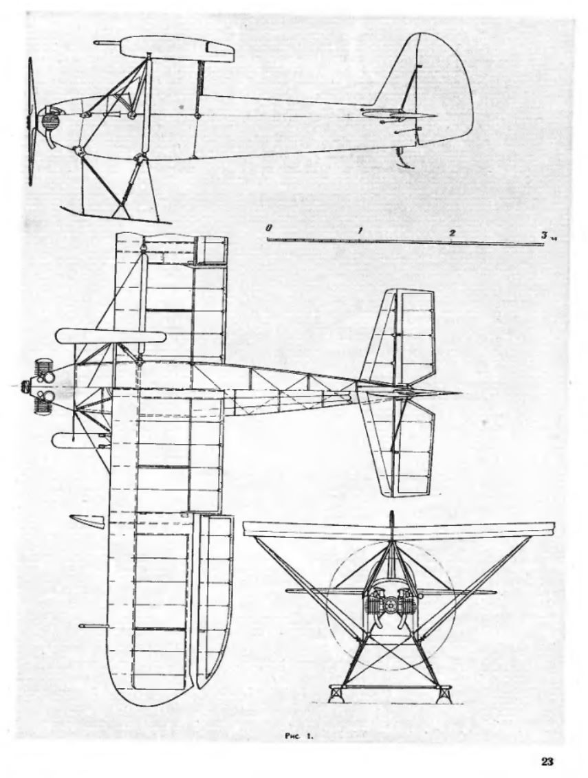

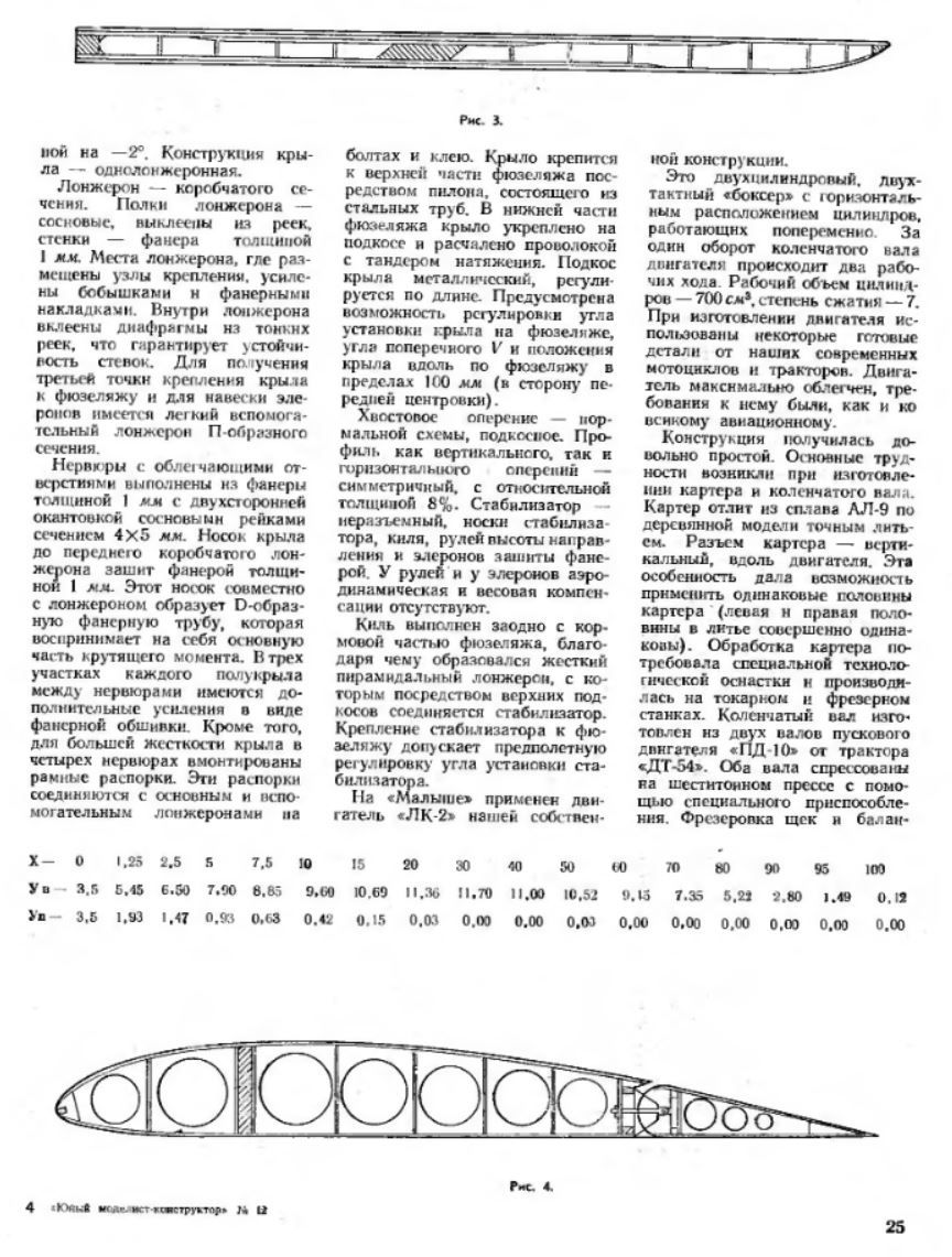

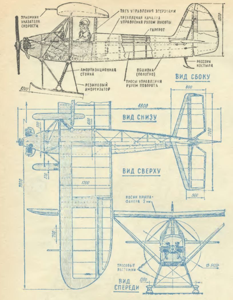

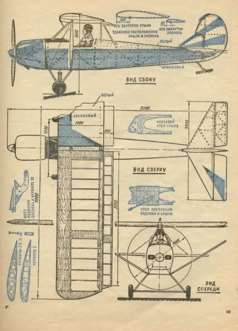

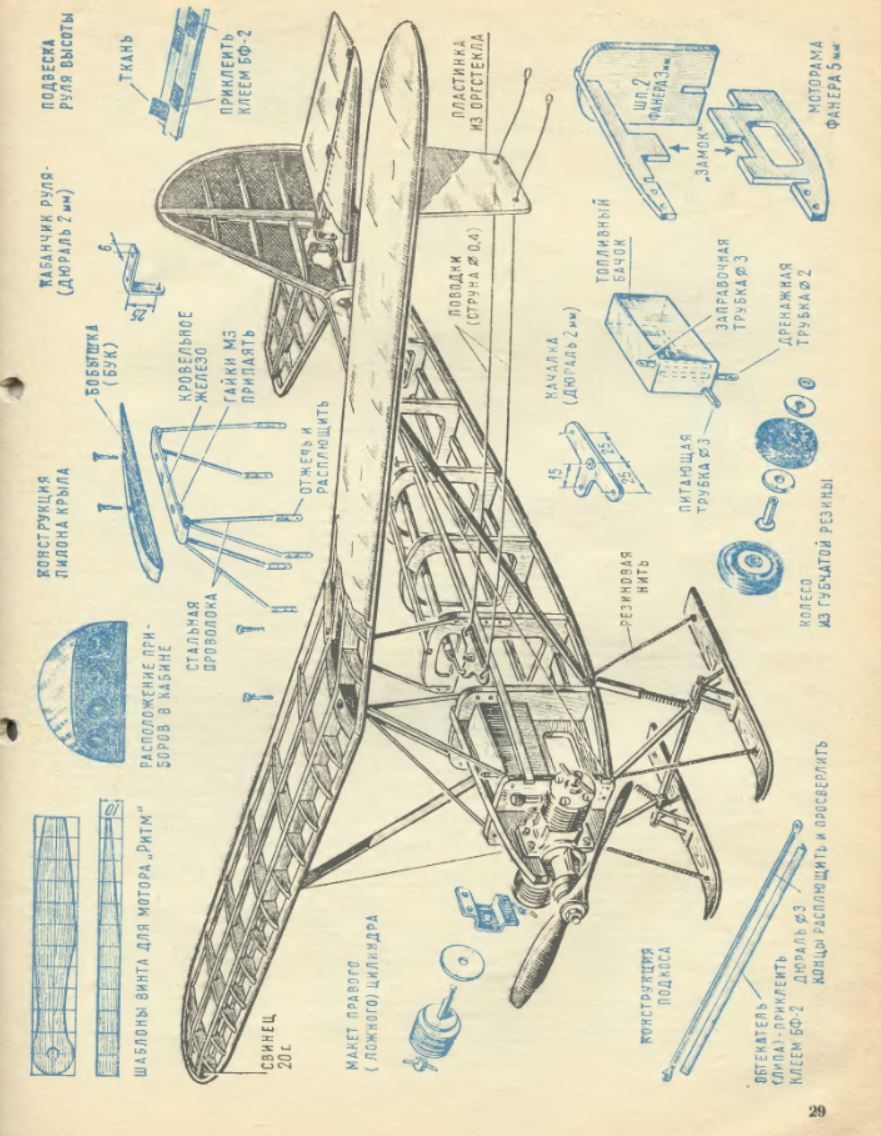

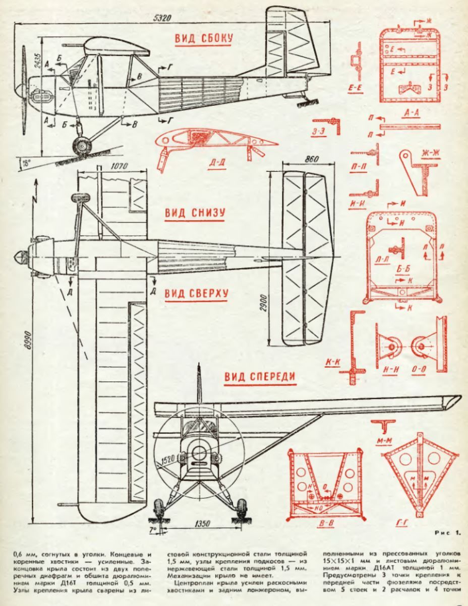

По теме:

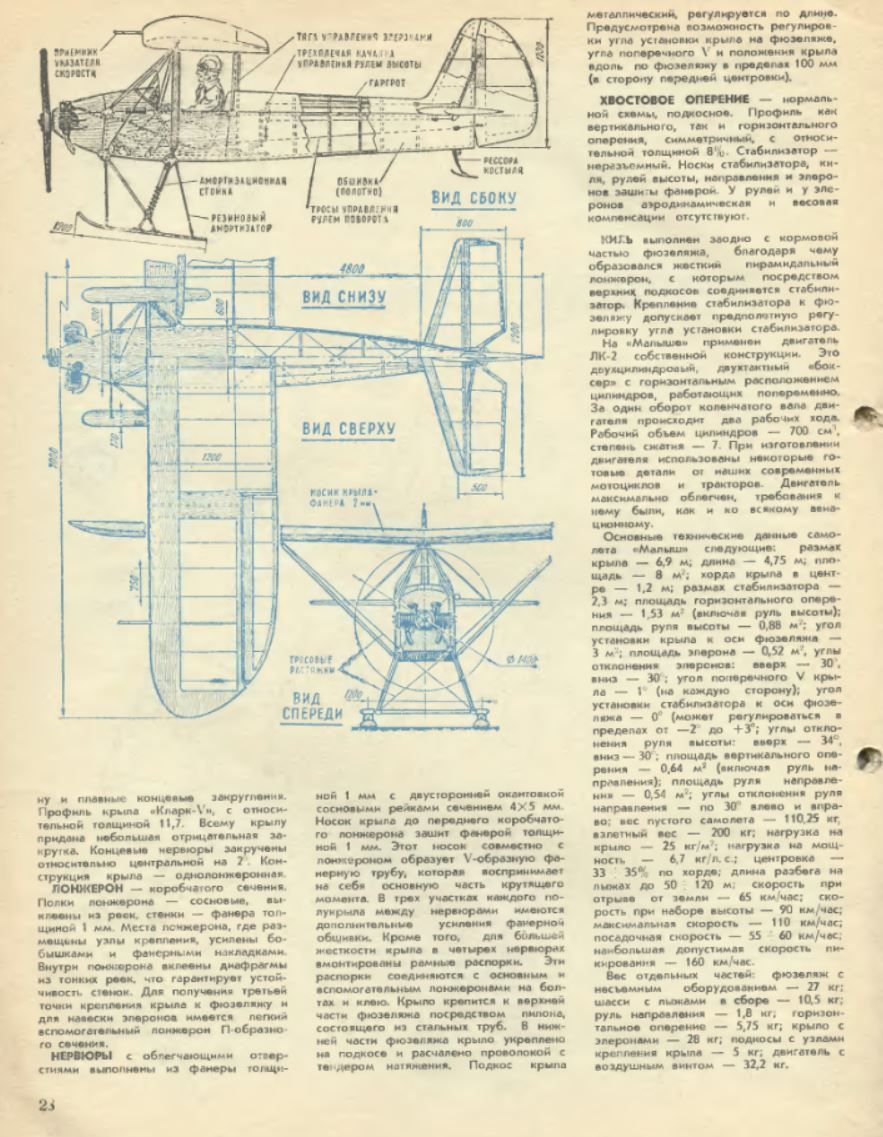

- "Малыш" 110кг. Златоуст 1964г. Журнал ЮМК #12.1965г.
- Самолет В. Богомолова 29кг. 1961г.
сообщение #7
- Х-12 (Х-14) Дмитриева В.П. ~80кг
