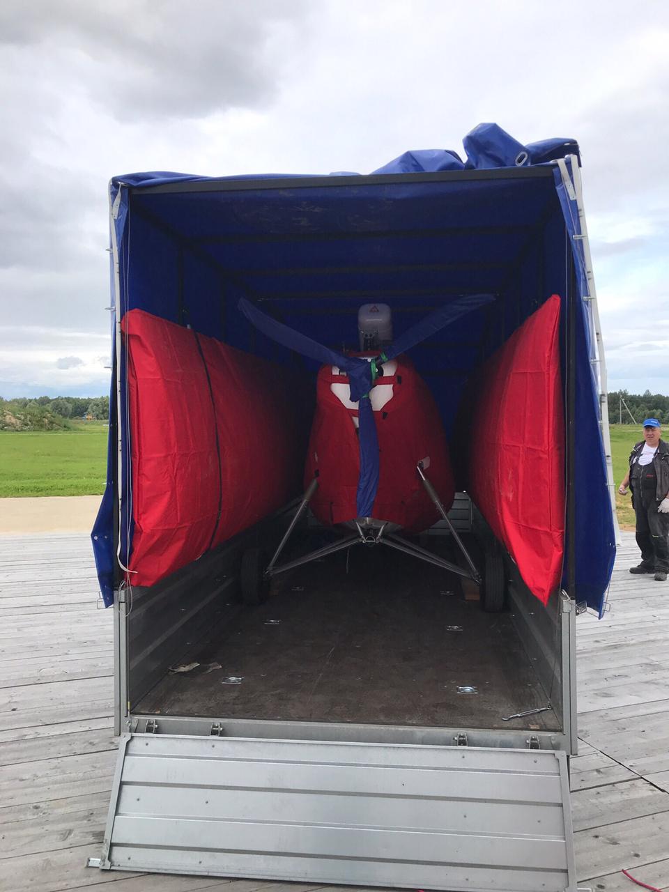

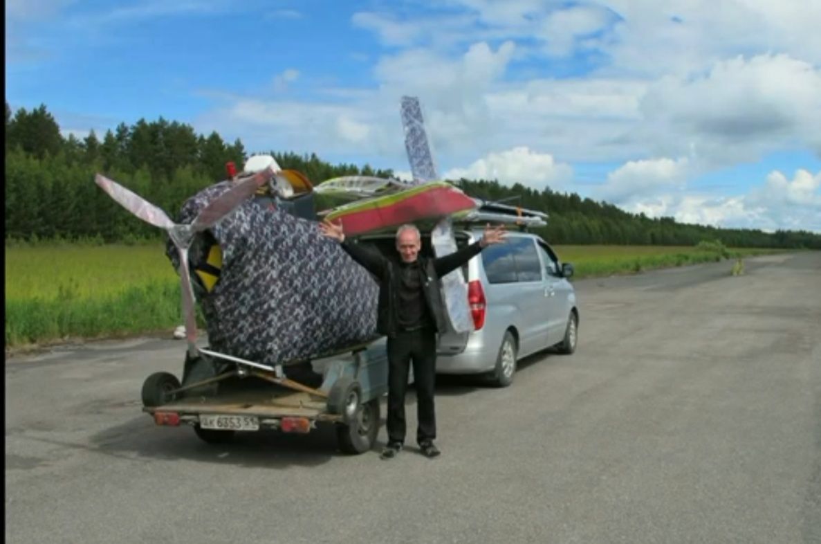

ну это полная разборка. а так чтобы консоли в сборе на прицепе . И еще вопрос. модуль с хвостом на прицепе перевозить как перевозить ? есть и какие то ограничения по скорости, рулевые поверхности фиксировать ?
Да, рулевые поверхности необходимо зафиксировать мягкими ложементами. Возможность перевозки модуля с хвостовой балкой зависит от возможностей Вашего транспорта, как и скорость и другие параметры. Мы своих ограничений не добавляем при надежном креплении
В "стандартном" прицепе консоли крыла устанавливаются на ложементы внутри прицепа. Это позволяет натянуть тент и защитить самолет от грязи и осадков. И в отличие от вариантов на крыше не влияет на безопасность дорожного движения и сохранность крыла. Были случаи их повреждения при такой транспортировке
В своё время, я птенца вот так возил, как на короткие так и на длинные дистанции. Правда на длинные дистанции, поверх чехлов, консоли и модуль обматывал строительной пленкой.
