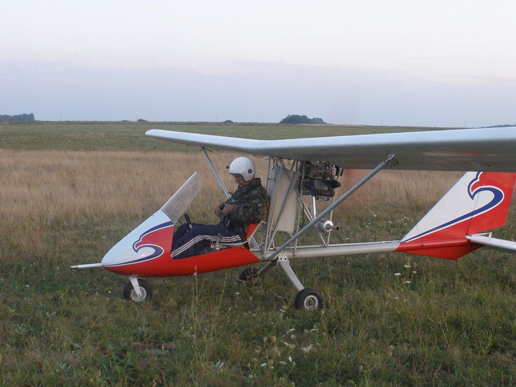

Могу оспорить. Вот этот построен в одиночку.  Летает отлично. Летом Автор планирует выкатить еще один аппарат, не схематичку, (объемный фюзюляж, механизация и тд). Тоже строится им в одиночку.  Я думаю будет один из наикрасивейщих  по Стране.

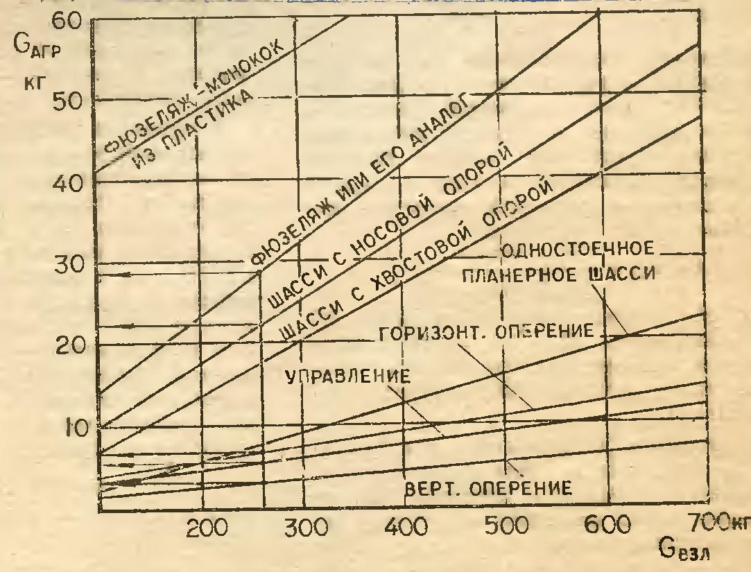

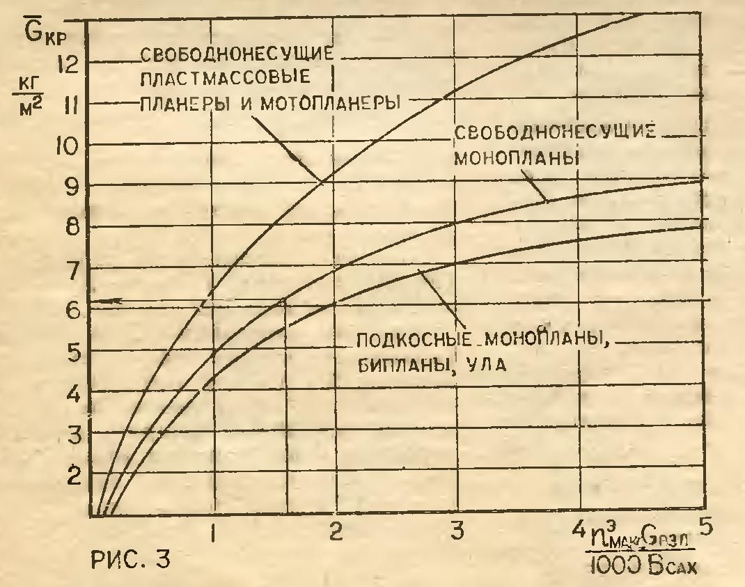

Появились вопросы, которые выделил красным.
Gвзл.макс взлётная масса с перегрузом, возьми дополнительно 10% от взлётной массы. Как ты определил взлётную массу в 450кг.? Ты знаешь уравнение существования самолёта?
По номограмме ты берёшь щелевой закрылок. В этом нет смысла. Во-первых, уменьшение скорости не стоит выделки. Во-вторых, его сделать не так просто, ыряд ли он будет работать как щелевой. Взлётная дистанция - это расстояние от старта разбега до набора высоты 15м., поэтому такая большая. А посадочная наоборот от высоты 15м. до конца пробега. И на закуску ещё две номограммки
    127,4 КБ · Просмотры: 132
Вторая
    145 КБ · Просмотры: 131

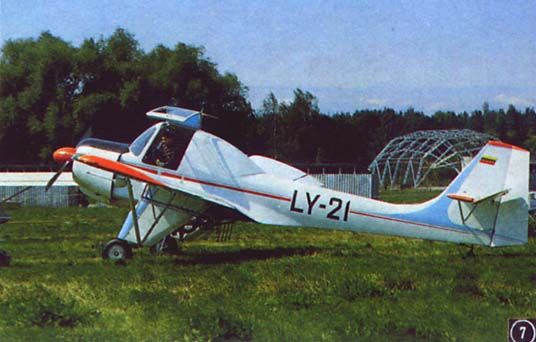

Да много таких. В голову сразу пришла Аушра. Бак для химии 800 л. Летал же отлично. До сих пор жив.

Что за самолет, кто автор?

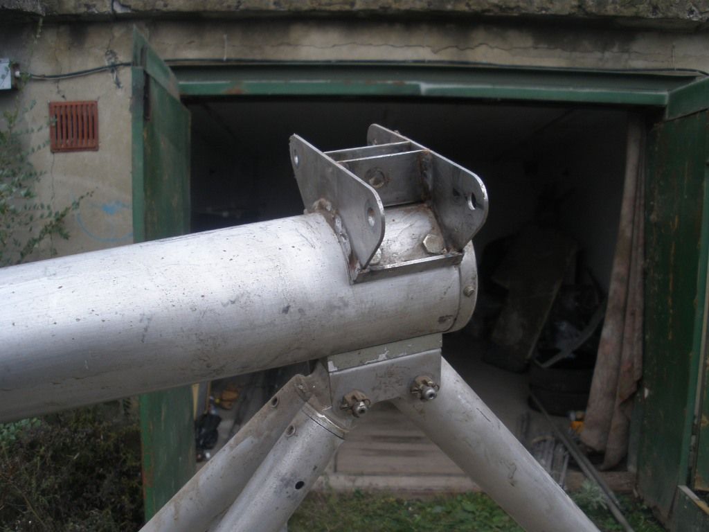

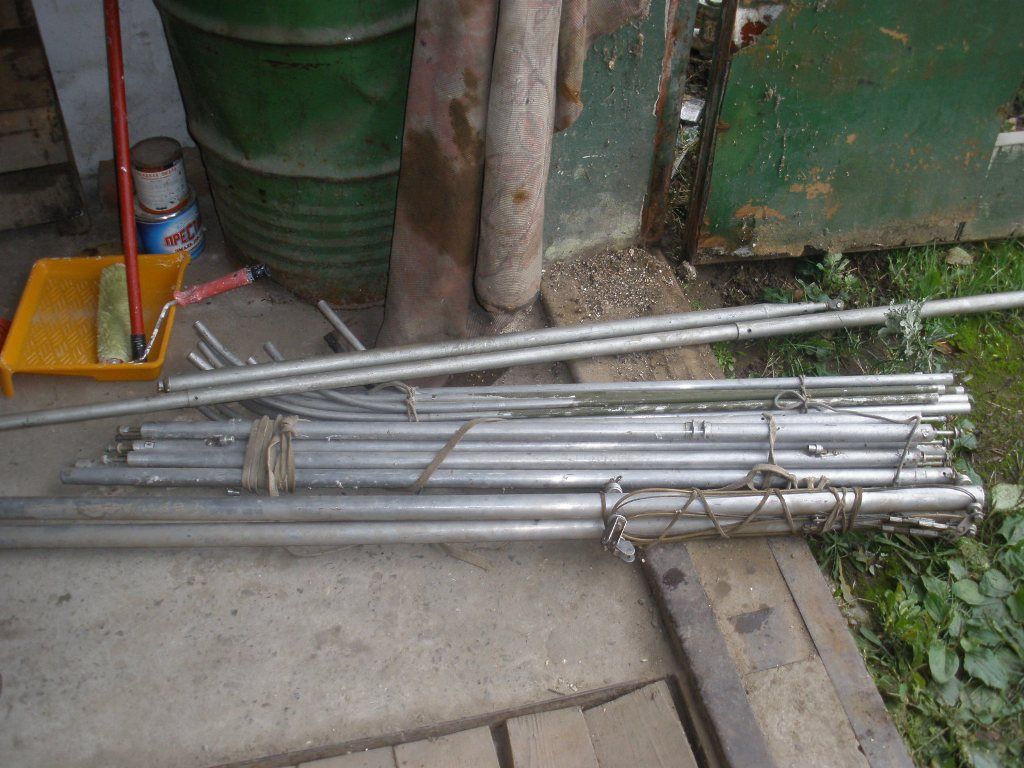

Борзов Владимир Андреевич.  Кто был на слетах СЛА-80-гг, может и знакомы.

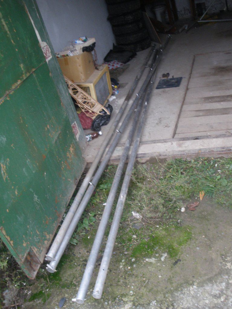

Это его второй самолет. Первый(представлялся на слете году этак в 89) подарил мне. Сейчас делаю из него новый самолет, хотя он в полной комплектности и сохранности(на фото разобран). Делаю крылья (жесткие)и оперение новое.

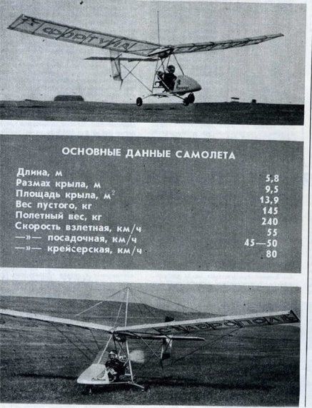

Выдержка из МК
http://mkmagazin.almanacwhf.ru/mk_other/okb_mk/9002_sla_89.htm
Управляемость «ультралайтов» по крену, как показал СЛА-89, до сих пор является камнем преткновения для некоторых конструкторов. Например, самолет «Фортуна», чрезвычайно аккуратно и даже изящно изготовленный известным авиамоделистом В. Борзовым, снабженный интерцепторами для управления по крену, вообще не реагировал на их отклонение.
(Позже навесил элероны)
    139,9 КБ · Просмотры: 125

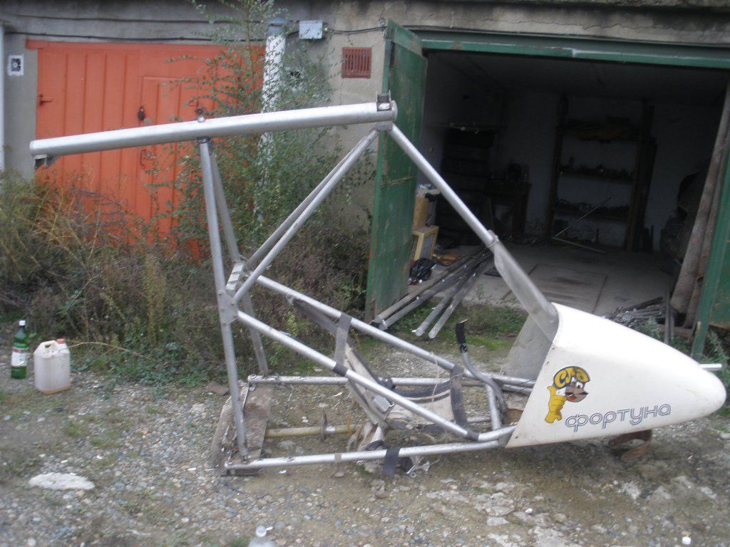

С виду- вполне культурный фюзеляж. На чём он ухитрился 145 кг веса пустого набрать?
Фюзюляж( в том числе:  управление,  носовая стойка, сидение перемычка, обтекатель) 30.5кг
лонжероны крыла 16кг
латы и распорки-8кг
Расчалки-2 кг
Мачта 1.5 кг
ГО и ВО 11.6кг
Хвост( балки) 4кг
Основная стойка(стеклопластик) 8кг
_________________
Итого плюс минус 82 кг
63 кг остается на Бурьян, чулок, колеса и приборы.
Бурьян  45(винт, моторама, управление, редуктор, бак и тд)
С Хиртом 33 и новым крылом и оперением вполне реально загнать в 115 кг
    83,1 КБ · Просмотры: 132
    140,9 КБ · Просмотры: 125
    128,8 КБ · Просмотры: 129
Усё понятно! Вполне культурный агрегат,но рессора тяжеловата. Желаю успехов в реанимации( в категории 115 кг)! 🙂
