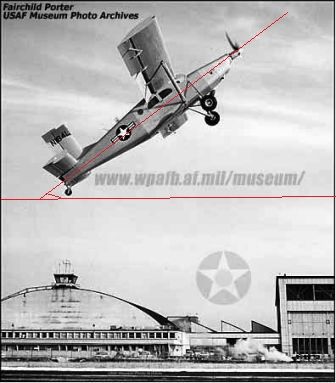

Знаменитый самолет КВПPilatus Turbo Porter при занчительно большей полетной массе и нагрузке на крыло, чем Каб,также прекрасно обходится несложным закрылком.
Денис я с уважением отношусь к вашей теоретической подготовке, только просьба выставляя такие примеры (фото) Комментируйте. Данное фото демонстрирует опять таки не работу на предельных углах атаки а энерговооружённость, так как на снимке зафиксирован полёт с большим углом тангажа(набора) а все остальные параметры крыла находятся в допустимых пределах хотя и близких к критическим. Кто то может подумать что самолёт может летать с таким углом атаки, задерёт нос на своём тихоходе и.... рухнет. Так, что учитывайте, что не все на столько подкованы как вы. Всё это рекламный трюк. Нас стрелянных воробьёв на мякине не проведёш.
Комментирую. Нагрузка на мощность у Турбопортера 5кг/л.с. При таком градиенте набора, как на фото, он еще на первых режимах. Это не результат запредельной энерговооруженности.  Сверкает длинное крыло тугой девчачьей красотой.
Это для макс взлетной массы. На фото скорее взлет примерно при массе 1400-1450 кг( пустой 1270кг). Получаем удельную нагрузку на мощность 2.55-2.65 кг/л.с( на уровне истребителей ВМВ) а нагрузку на крыло 49 кг/м
с 550 л.с на режиме взлета вполне реально снять 1100-1200 кг  тяги. Подумайте сами, какую. огромную часть массы берет на себя движок. Стоит ему чихнуть  на долю секунды, и ваше девчачье крыло с позором уронит самолет на землю.

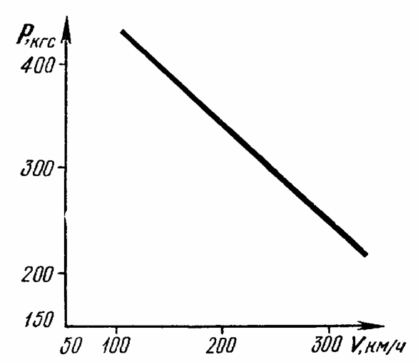

Данных у меня нет. И оценивать надо для скорости 50-60км/ч, а не 110-120км/ч, ибо большАя часть массы Пилатуса при таком взлете висит на движке ,посему крыло создает меньше подъемной силы. Например при 55 км/ч и Су примерно Су 2.5 с закрылком, крыло(28.8м2) создаст 1 тонну подъемной силы)
Можно оценить, сравнив в 360 сильным М-14. Тяна на месте паспортная 750 кг. и смело умножив на 1.5.  Для полета график ниже.
для скорости 55 км/ч тяга винта на 550 сильной установке будет более 1 тонны

На самом деле движок берёт небольшую часть массы. Вертикальная составляющая тяги равна произведению тяги на синус тангажа.
35 град примерно или 0.5736. 1 -0.5736 =0.43, если взлетный в этот момент 1400 кг, то винт тянет 600 кг. на крыло остается 800 кг. Потребная скорость отрыва примерно 50 км/ч, при встречном слабом ветерке в 5 м/сек, и вовсе 32 км/ч. Ничего удивительного: Малая нагрузка на крыло и большая тяга

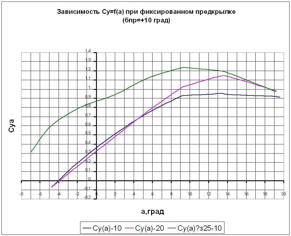

При наличии предкрылков по всему размаху Су после достижения максимума падает значительно резче, чем на механизированном крыле
Недавно проводил я продувки системы Болдырева. И при зафиксированном предкрылке(скорее надкрылке, что ли?) были получены следующие данные: характер срыва-очень нерезкий,даже при отклонённом закрылке.См рисунок. Cya=f(a)-для 2-х скоростей 10 и 20 м/с (Re= 0,4 и 0,8 млн)
Думаю,если бы был оптимизированный предкрылок,результат был бы лучше.

Тогда на такие кривые реальных конфигураций с выосокоэффективным предкрылком Вам лучше не смотреть, придется вызывать реанимацию.
