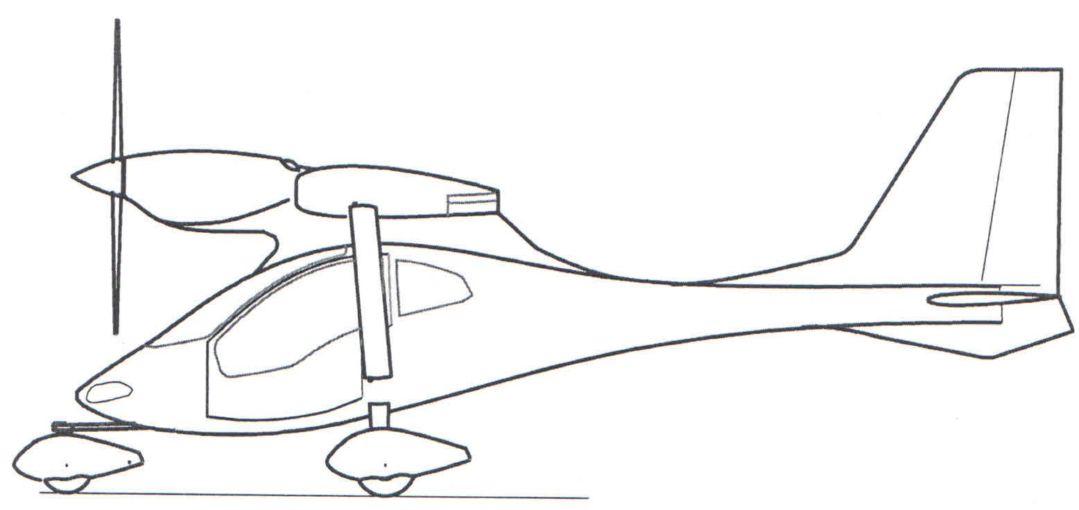

В связи с тем, что производство Сигма-4 было свернуто сторонними производителями, а спрос на них остался достаточно высокий посовещавшись с Игнатьевым С.В. пришли к выводу, что надо продолжать тему, но надо внести в конструкцию замечания, которые накопились за долгий период их эксплуатации в России и за рубежом.
Сам Игнатьев тут на форуме не появляется, так что все вопросы и предложения я буду ему передавать или напрямую с ним можно связаться по телефону.
Итак, Сигма-4 NG.
Кабина больше, с вертолетным обзором и вертолетной приборной доской.
Крыло с улучшенной механизацией с 2-х щелевым закрылком и предкрылоком, как на сигме-6 (круче чем на супер столе при этом скорость за 200км/ч).
При этом нормальный размах, т.к. не надо делать механизм складывания.
И благодаря обдуву, взлетать будет с места просто.
Фюзеляж, на этот раз будет сделан за одно с хвостовой балкой, что снизит массу, и упростит конструкцию, так же меньше будет сопротивление. Передняя часть будет чуть длиннее и там будет специальная конструкция которая в случае удара будет поглощать энергию. (Так же дополнительная конструкция будет и в кабине, типа каркаса безопасности) Крыло сдвинется немного вверх, за счет этого будет лучше обзор и меньше интерференции, но не сильно много. Кабина с ещё большим остеклением и дополнительными вертолетными стеклами перед ногами (доп опция) в передней части. Сиденья и педали с регулировкой.
Шасси усиленное, что бы не было проблем с посадкой на не подготовленную поверхность.
Оритировочная стоимость планера ожидается 1,9млн. руб. На него, заказчику надо будет до заказывать двигатель, винт, радио и др. оборудование по требованию заказчика ( навигация, телевизоры автопилот..).
Реализации проекта будет дан старт в двух случаях. Или найдется инвестор или, более предпочтительный соберется пакет из 3-х заказов с предоплатой по 40процентов от стоимости планера.
Предвижу вопросы по сигме-6, она базируется на аэродроме и готова к показательным полетам. Её политика больше как скоростного самолет для домашнего базирования, за счет этого сильные ограничения. Тут же больше комфорт и удобство, в ущерб скорости, большой багажник и посадка бок о бок.

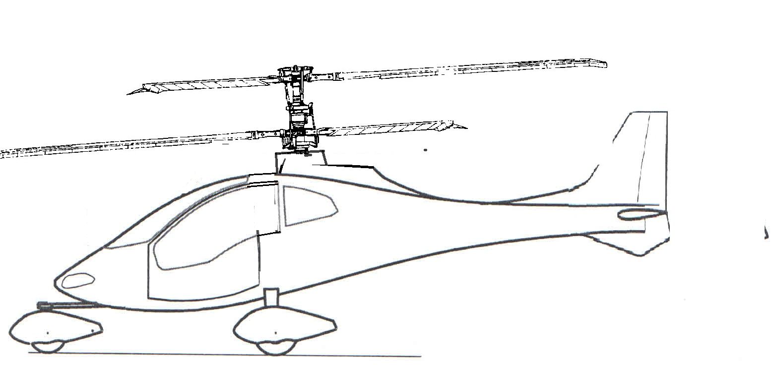

И что имеется ввиду под вертолетной приборной доской?
Под СВС ее никак не всунуть?
Извиниете-не смог удержаться 🙂

По характеристикам будет лучше чем сигма-4.
Разбег короче, скорость взлетная меньше.
Максимальная и крейсерская выше.
Скороподъемность тоже больше.
Всё это достигается, за счет крыла с большим удлинением и лучшей механизации и меньшего веса.
Да попадает в категорию СВС, т.к. делается с учетом европейских и американских норм. Как раз по европейским как ультролайт должен проходить по весу тут.
Приборная доска будет сосредоточена в центре для обеспечения обзора вниз вперед. И будут дополнительные (опционные) стекла в передней нижней части перед педалями. Картинку варианта с доп. остеклением попрошу сделать.
От подкоса увы, избавится не получится. На него завязана силовая схема, масса сильно увеличится и в СВС труднее будет попасть. Так же сложная механизация требует большей жесткости крыла.
Что именно не нравиться в открывающихся вверх дверях ?
Сейчас надо сформировать перечень замечаний, кроме тех которые приходили от эксплуатантов на прямую. И передать его Игнатьеву.
Наш клуб сейчас соседствует с конторой Игнатьева, и мы сильно заинтересованы в развитие его проектов.
Ну и соответственно заказчики непосредственные, могут ещё повлиять на параметры самолета в ту или иную сторону.
Так же отмечу, что есть сильная унификация с сигмой-6 соответственно оснастки не так много на ЧПУ делать.

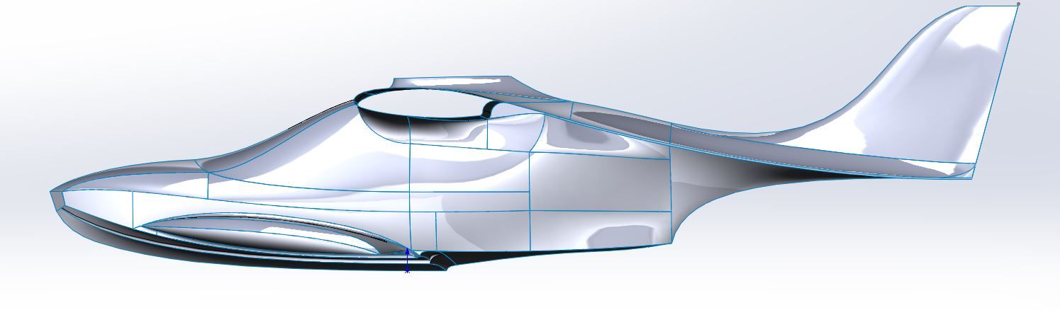

Мои почитания этому гениальному деду Игнатиеву!Может и есть резон в предложении сделать амфибию ?Так и так двигатель сверху,высокоплан,стеклопластиковый фюзеляж,СТОЛ,заодно и ареал расширится.Площ два четырех метровых поплавков равна площадью 6 метровой двухместной лодки.Можно ли придумать самолет под двух разных фюзеляжей - тот который на Вашем ознакомительном рисунке и лодочный,пусть и без шасси?Игнатьев заложил достаточно мощное хвостовое оперение.

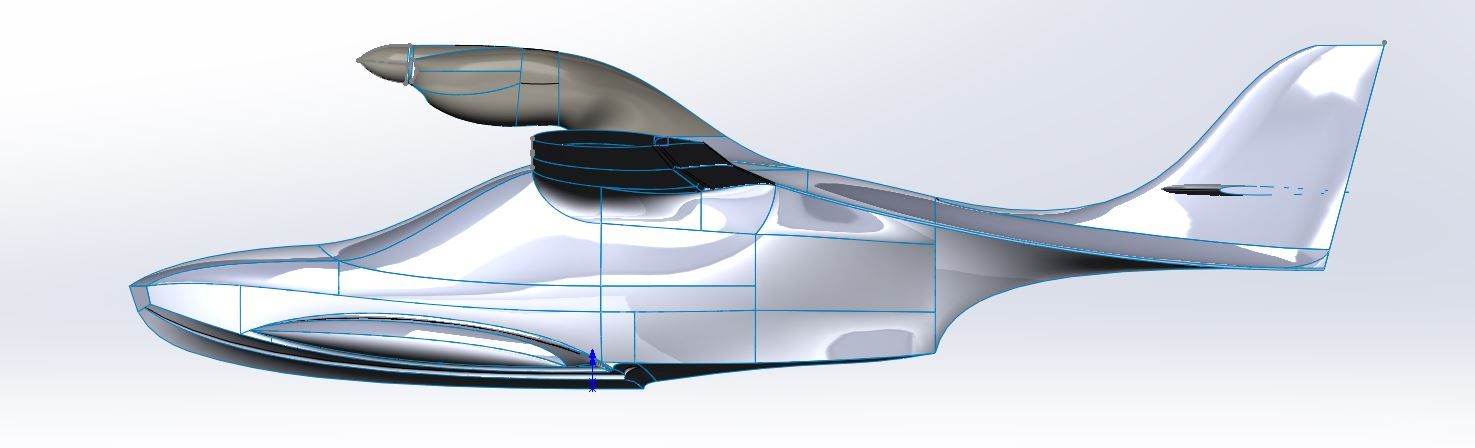

Полностью присоединяюсь к данной идее. Компоновка идеально подходит для летающей лодки, а амфибийность могла бы реально расширить число возможных потребителей за счет, как любителей экстремального отдыха, открывая им ранее недоступные места, так и в качестве транспортного средства для огромных пространств нашей страны, характерных отсутствием приемлемых ВПП, но изобилующих водоемами любых видов и размеров. Хотел бы добавить, что и платежеспособный спрос в этих местах (напр. в Якутии), равно, как и потребность, выше на душу населения, нежели в центральных районах.
Накладная лодка на сухопутный фюзеляж явилась бы не очень удачным "костылем", лишь увеличивающим вес самолета. Специально спроектированный в виде летающей лодки фюзеляж был бы и более легким и безопасным - и при этом, не очень заметно увеличивающим сопротивление. А с учетом того, что для лодки так и так необходима уборка шасси - летные характеристики могут и улучшиться относительно сухопутного варианта.
Советовал бы призадуматься над данной концепцией.

На рисунке не показано, но на самом деле предусмотрено переднестоечное шасси. Схема такого шасси уже отработана на Пеликане, и очень хорошо себя зарекомендовала.
Если основные стойки складывать как на С-172 RG, то фюзеляж вполне свободно позволит разместить 4 человека.
В этом случае нужно увеличить площадь крыла. Водоизмещения хватит.
Если применить высокомеханизированное крыло Игнатьева, то получится просто конфетка.
