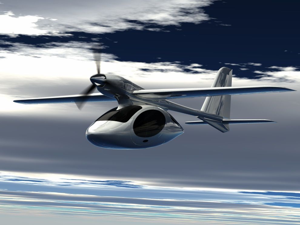

Вот что надо сделать

Вот что надо сделать! Я бы купил.
...немного подробней о картинке.
Это вариант "Сигмы-Классик", самолёта производимого  ООО "ВираЖ" сначала в Воронеже, а потом в Усмани,  предназначенный для перелётов до 1500 км.
Вариант  назывался "Сигма-Круиз".
По сути это должен быть новый самолёт, у которого с четверкой общим был только внешний вид.
"Круиз" -  это была и моя инициатива и моя проработка будущего самолета.
При этом был сформирован внешний облик и рассчитаны основные ЛТХ аппарата.
При этом отличий от Сигмы-4 было существенно больше, чем только убирающееся шасси...
