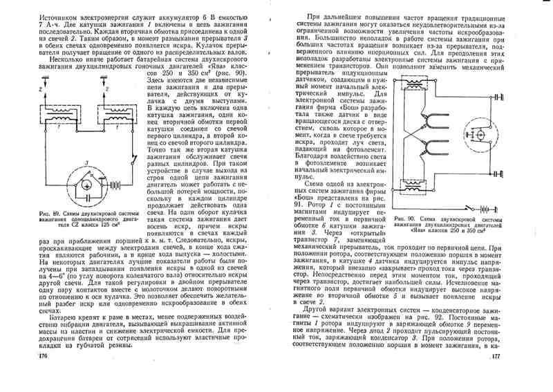

Леха, держи что было под рукой, может пригодится.
    52,4 КБ · Просмотры: 156
