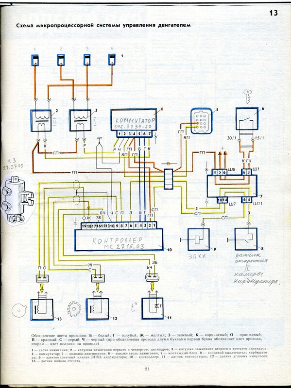

Хboct  написал  про  экспортную  восьмёрку...
Могу  выложить  картинку  с  её  схемой....
Это  самый  первый  и  простой  контроллерный  вариант  зажигания ВАЗ.  Причём с  карбюраторным  мотором...
Для  увеличения  -  кликнуть  картинку.
«Микропроцессорная  система  зажигания  ВАЗ 2108. Схема.»

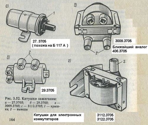

Двухвыводные  катушки  от  процессорной  системы  имеют  очень  низкое  сопротивление  первичной  обмотки.  Тоесть  они  перегреются  и  сгорят  при  работе  с  контактной  системой.
«Катушки зажигания таблица.»
Катушка  от  классики  ВАЗ  -  Б 117  -  предназначена  для  контактной  системы.  Она  имеет  сопротимление  первичной  обмотки  более  3  ом.  А  три  крайних  снизу  катушки  -  предназначены  для  электронного  зажигания  с  ограничением  импульса.  Их  сопротивление  менее  1  ома.
Две  крайних  снизу  -  двухвыводные  по  высокому  напряжению.

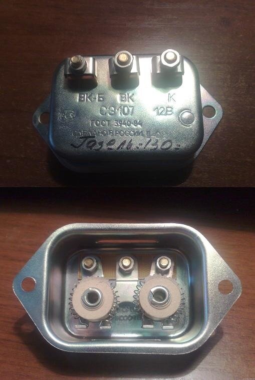

Так  что  если  ставить  контактную  систему  -  есть  единственный  выход.  Последовательно  с  двухвыводными  катушками  включать  дополнительные  сопротивления.  Они  будут  сильно  греться  -  но  ограничивать  ток  в  двухвыводных  катушках.  Можно  использовать  например  два  вариатора  от  Волги  :
«Вариатор    СЭ107.»
Я  ставил  двухвыводную  катушку  на  мотоцикл  Урал  в  комплекте  с  блоком  электронного  бесконтактного  зажигания  от  ЗИЛ 131.  Этот  блок  имеет  не  ограниченную  мощность  импульса  (  как  и  контактное  зажигание ).  В  качестве  ограничителя  тока  катушки  зажигания  -  я  использовал  керамический  вариатор  от  катушки  зажигания  москвича  412.  При  таком  включении  двухвыводная  катушка  работала  весьма  успешно....
«ТК 200 01 на мотоцикле.»
«катушка зажигания .... Б -115  виден  вариатор ( добавочное  сопротивление )»
