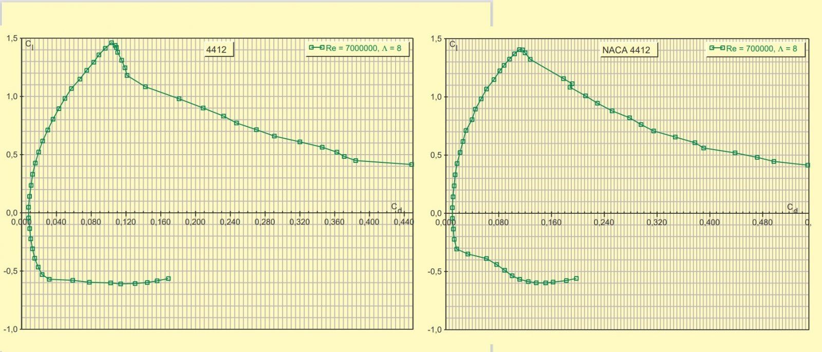

Спасибо за программу. Но я думаю что она ну о-очень приблизительная. Например профиль 4412 при Re=7млн и 0.7. В 10 раз! А почти одинаковые..

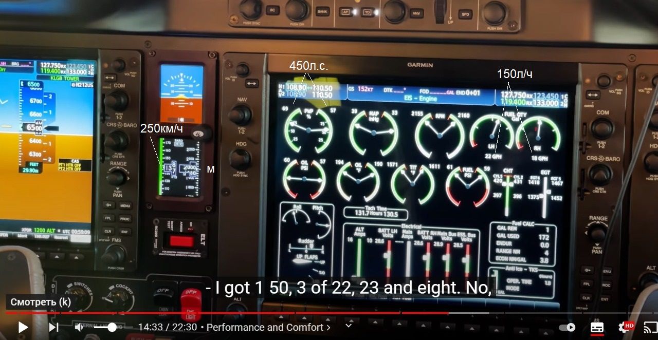

Один 70 летний древний караван-сарай, другой современный миниатюрный зализанный. Первый с 4,5 тн расходует 100л/час (и есть возможность еще снижения), второй при 2.8тн жрет 120л/ч. Где проблема? Вот и вникаю.. Тут явно косяк с подбором крыла. Я так думаю...))
Осталось задать себе вопрос про скорость. У Текнама крейсерская 350..
Лукавят господа из Technam….
Максимальная скорость 359, максимальная крейсерская (на которой никто не летает по маршруту)= 352, крейсерская 320, а максимальная дальность достигается на совсем другой скорости, думаю 270….🤷.
Реклама такая реклама….☺️.
Реклама такая реклама….☺.
Не лукавят, а нагло врут..
см. 14мин 25сек.
