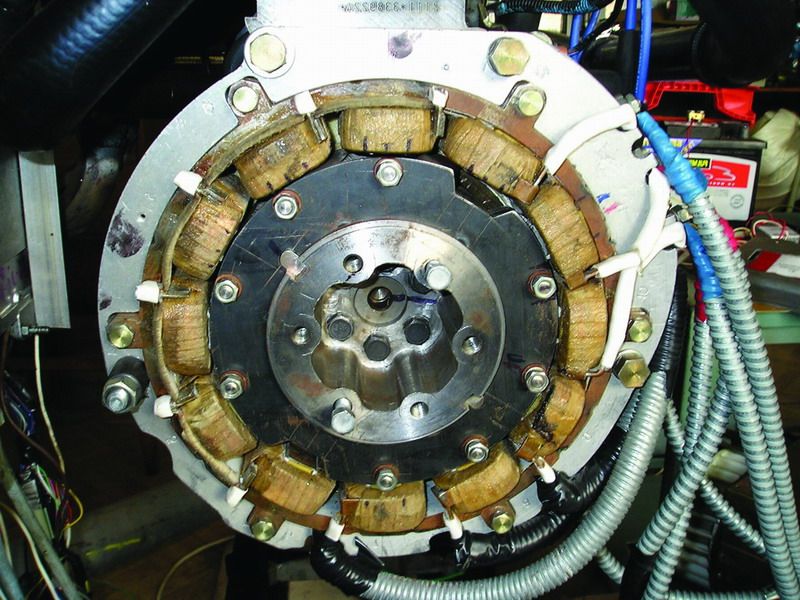

=[ch1085][ch1072] [ch1089][ch1085][ch1080][ch1084][ch1082][ch1077] [ch1087][ch1088][ch1080][ch1084][ch1077][ch1088] [ch1063][ch1058][ch1054] [ch1052][ch1054][ch1043][ch1059][ch1058] [ch1050][ch1054][ch1056][ch1054][ch1051][ch1048]=[ch1088][ch1086][ch1090][ch1086][ch1088] [ch1084][ch1086][ch1090][ch1086][ch1088]/[ch1075][ch1077][ch1085][ch1077][ch1088][ch1072][ch1090][ch1086][ch1088][ch1072]
[ch1085][ch1072] 12 [ch1082][ch1042][ch1090]\[ch1074][ch1077][ch1089][ch1100] [ch1084][ch1086][ch1090][ch1086][ch1088] [ch1074][ch1077][ch1089][ch1080][ch1090] [ch1084][ch1077][ch1085][ch1100][ch1096][ch1077] 1,5[ch1082][ch1075]\.
    138,3 КБ · Просмотры: 143

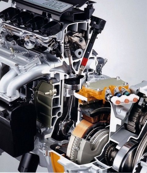

Хонда сильно здоровая, на разборке если и будет то денег попросят - сам двигатель дешевле стоит, а вот denso попроще, только на коленвал неудобно приделывать.
ZF - самое оно (то где без сцепления) - и размеры и мощность - но денег наверное стоит...  Примерно что-то такое и надо искать или делать. Спасибо.
А на Вашей фотке (выше) что за интересная штучка? Оно самодельное и в единственном экземпляре? Или кто-то их продолжает делать?
    61,2 КБ · Просмотры: 222

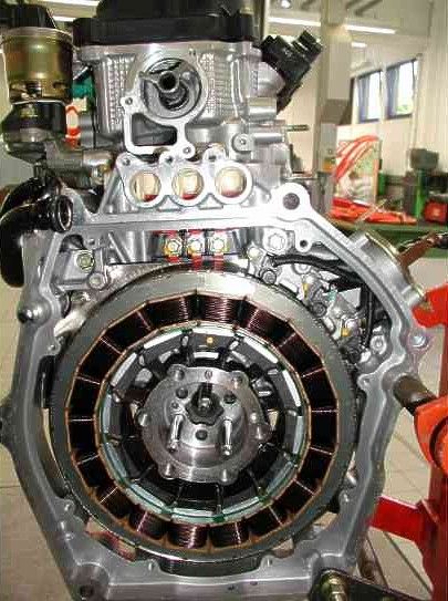

Пишут, что стартер-генератор целесообразно делать узким, большого диаметра.
А Хонда сначала делала их с небольшим диаметром...
Фото с другого сайта.
    69,6 КБ · Просмотры: 160

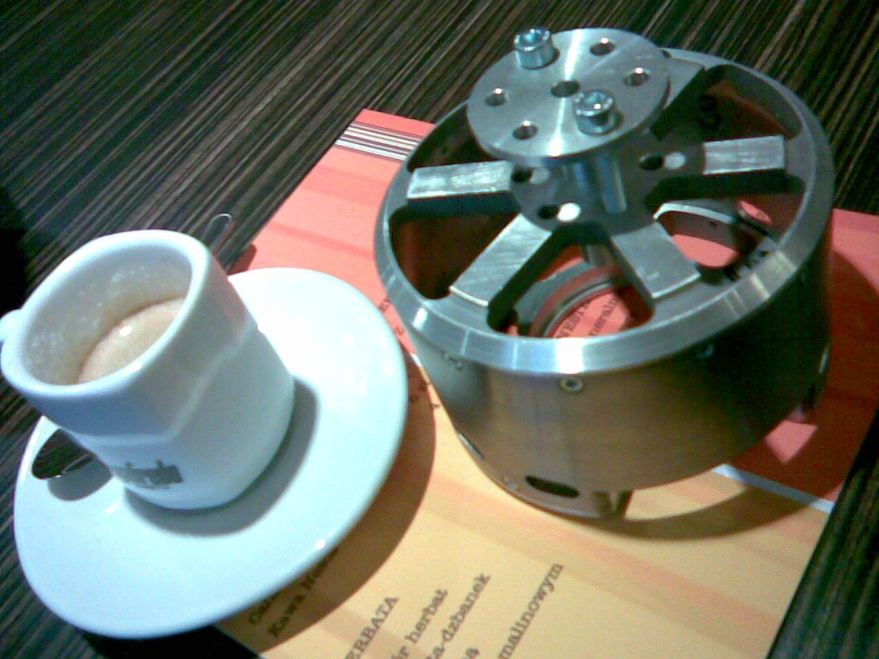

Тот моторчик, "Predator", выплывал уже в других темах, на бумаге здорово выглядит. А в реальности, пока сам не увижу у кого-нибудь не поверю. (наверное придётся ещё и утюгом с паяльником воспользоваться   🙂 )
-он \в варианте РЫШАРДА\ помещается в обьёме и весе штатного маховика =исполняет также его роль.
-пойщите инфы: "PREDATOR 30"
-odin ekziempliar budet talkat liogkij planier AXEL.

client, в реальности такой машины я не сомневаюсь. Тот над которым работаем мы имеет диаметр 300, длину 45, в генераторном режиме выдаёт 20 а при 220 в., крутящий момент померить не могу. Есть очень   серьёзные предпосылкидля создания  сверхпроводящего при нормальных условиях стартер генератора и аккамулятора с нолевым саморазрядом По крайней мере испытания макета аккамулятора в течении трёх месячев внушают оптимизм, В чём вопрос?
