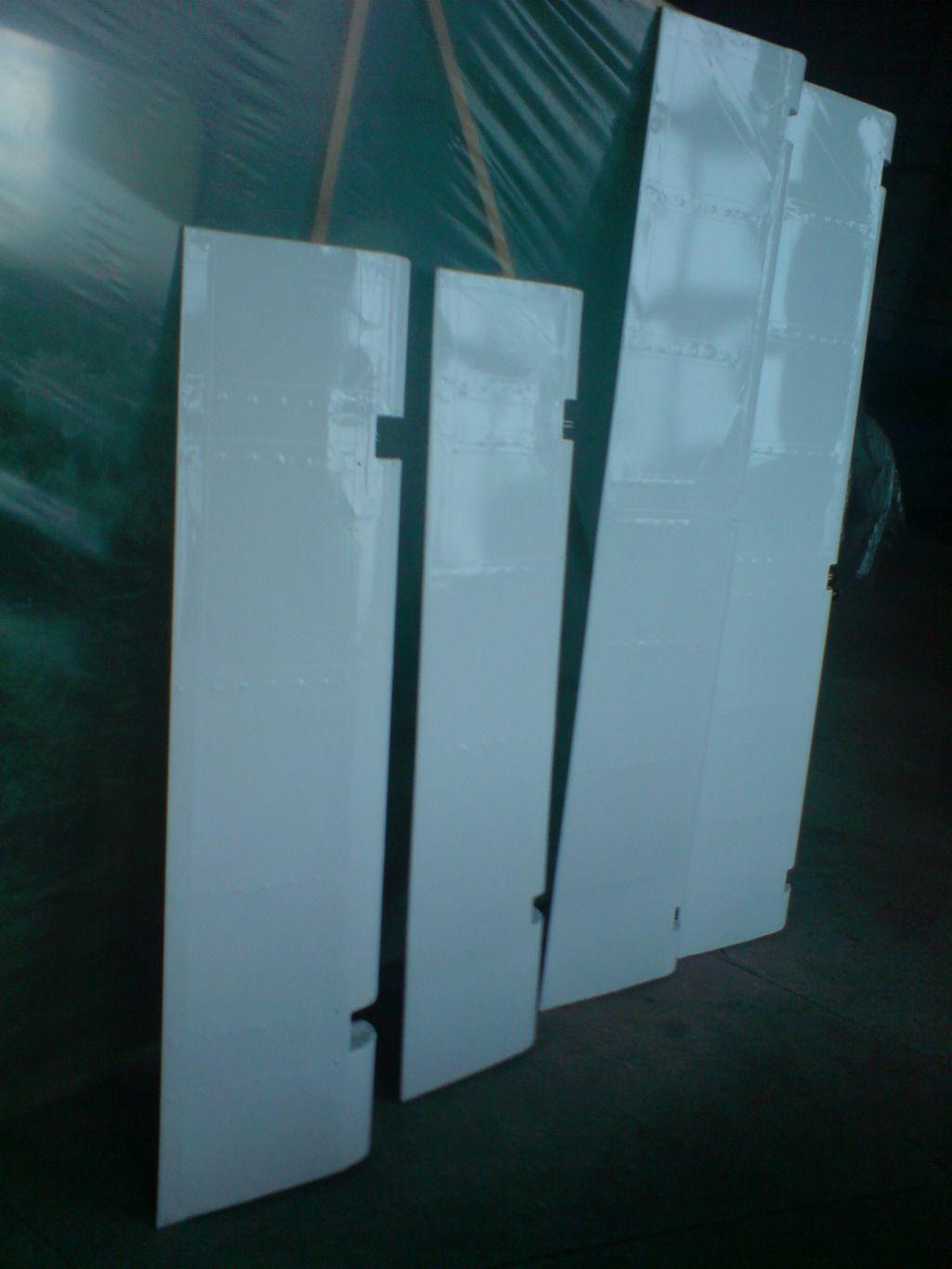

Покрасил элероны и закрылки, уже окончательно, после грунтовки и затирки. Получились обалденно красивые, как пластиковые.

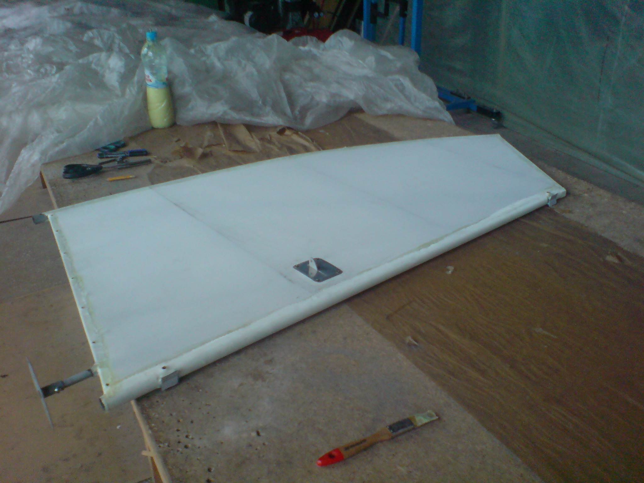

Обтянул тканью  стабилизатор, обе части и сделал лючки для тяги триммера РВ, но еще не прошивал нервюрки и не покрывал ПВА D3.
    84,2 КБ · Просмотры: 115
    164,6 КБ · Просмотры: 115
