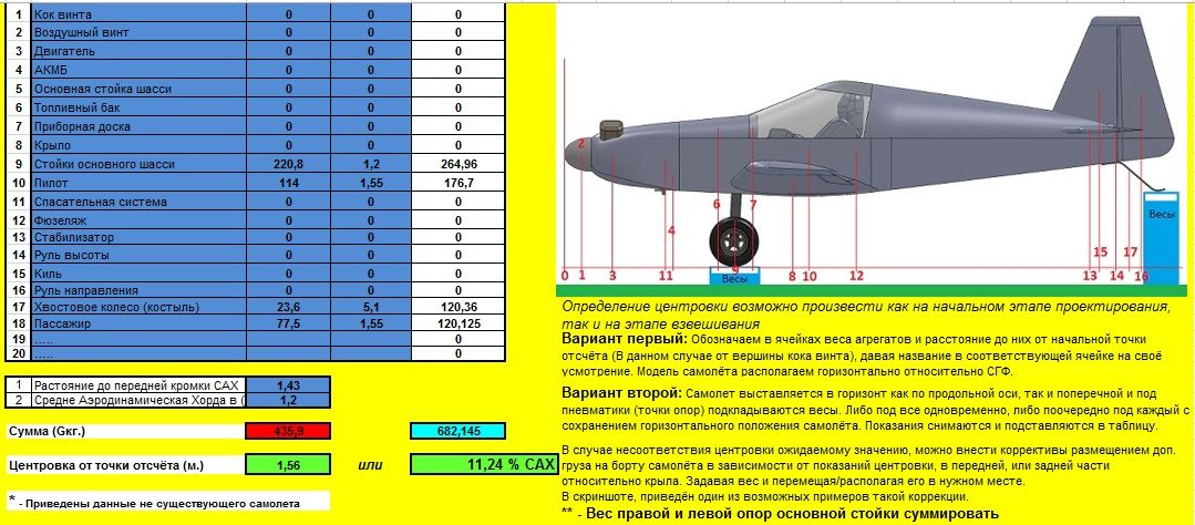

Вот и подтвердилось подозрение. Хорду нужно вбить свою.
Это уже хорошо, но есть нюанс. Раз вы пишите, что взвешивался с топливом (и так полагаю, с винтом тоже), тогда не нужно выделять их отдельно. Топливо и винт уже в/на самолёте, а значит входит в показание весов. Тогда если условно возьмём хорду крыла равную 1,2м (условно. просто для примера), то результаты получаться следующие:
То бишь примерно 11,5%. По этому утверждать конечно не берусь, так как для этого нужен аэродинамический расчёт, но на первый взгляд центровка сильно передняя. Выработка топлива судя по плечу конечно внесёт не большую корректировку, но она будет не значительна, а вот отсутствие пассажира сдвинет её ещё вперед. По этому видится, что поставить спассистему сзади можно, но нужно плечё предполагаемого места установки от начала (в вашем случае как и считали, от кончика кока) и её вес. Тогда можно будет сказать точно как изменится центровка. А вообще, для самолётов данного типа диапазон обычно находится в пределах 18-35%САХ , хотя конечно бывают отклонения как в одну, так и в другую сторону. Пайпера бывает и с 45% летают.
При условии, что и расстояние до передней кромки 1,43м. в чём я тоже сомневаюсь (только сейчас обратил на это внимание), так как это данные первоисточника, а ваши наверняка будут другие. Вбейте свои данные и всё станет понятно.
Вернусь из командировки через 9ть дней и все перепроверю, но мы все замеры сами делали и расстояние до передней кромки в том числе. Единственное в чем я засомневался, дак это САХ, хотя помнится что и её мы измеряли, проверю файл, возможно не тот скинул.
Всем спасибо большое за советы и помощь!!!

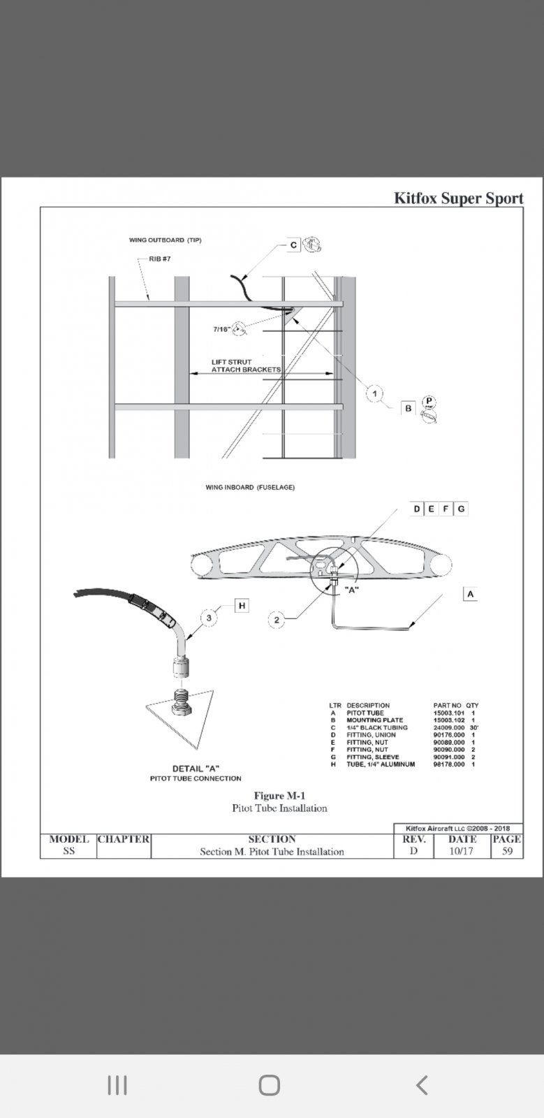

Схему штатного ПВД, установленного у меня специально скинул, там нет статики...
пвд нормальный поставте, хоть самодельный. На Сп-30 и на краснодарских китфоксах сами делают.они и легче пвд-6м .и нет проблем с забором статики.
А что понимается Вами под "нормальным" или " самодельным" ПВД, поделитесь пожалуйста фото или схемой! ПВД-6М у меня есть, не очень то он тяжёлый, опять же статика есть....

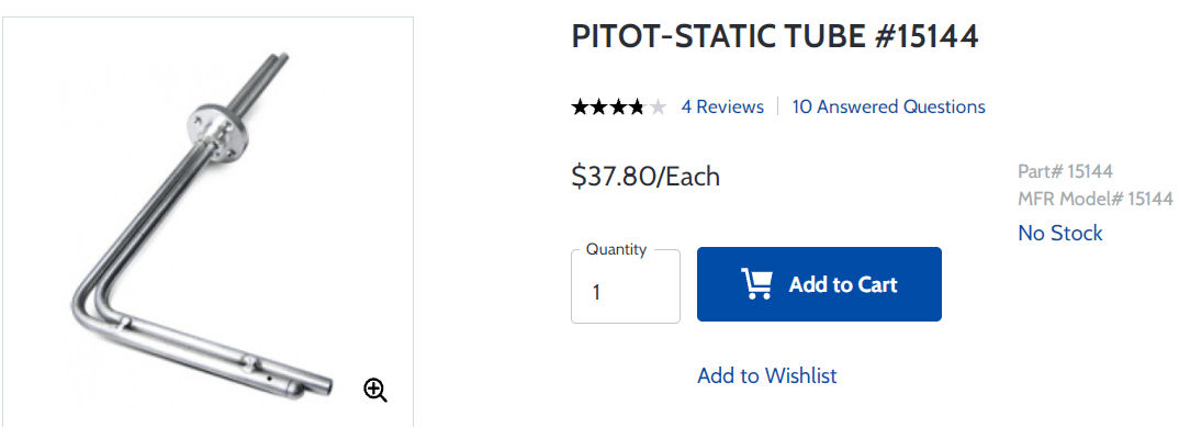

Я говорил, что у одного товарища, не из России, указатель скорости врал так же, как и у вас - и он грешил, что ПВД, стоящий на крыле, чувствует влияние потока, создаваемого воздушным винтом. Видя приведенные ранее фото его самолета, я высказал, что ошибка вызвана неправильным взятием стат. давления из кабины. После этого, он, добавив по совету , к трубке, имеющей отверстие в торце и выполняющей роль приемника полного давления, другую, рядом расположенную трубку, торец которой заглушен, но на некотором расстоянии от него, насверлены отверстия небольшого диаметра - это и есть приемник стат. давления: не просто, а очень просто, и не вижу причин настаивать на собственном непонимании. Проблема сразу решилась и товарищ принес благодарность - и, насколько могу судить, до сих пор летает счастливо
