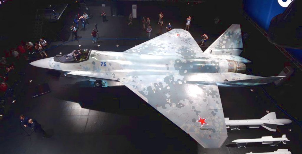

Что касаемо, того, что из-за воздухозаборника американцы его прозвали "крикуном", то я думаю, что со временем, очертания его все же изменятся. Воздухозаборник нерегулируемый, что действительно соответствует его максимальной скорости 1,6-1,7М . По всей видимости, сдвиг нижней "губы" вперед был обусловлен защитой от радиоволн рабочего колеса компрессора первой ступени для снижения радиозаметности. Однако, сам двигатель и его первая ступень находятся в конце воздушного канала и навряд ли что либо оттуда отразится, скорее всего отраженный сигнал потеряет свою мощность и рассеется к выходу. Это же не Су-27 и Су-57 у которых первые ступени "на виду".
По заявлениям в прессе и репортажам, самолет рассчитывался методами компьютерного моделирования и виртуальной продувкой. Думаю, что при натурной обдувке на больших углах атаки (самолет заявляется как сверхманевренный) возмущения от нижней губы будут убраны сдвигом её назад. Любой двигатель страшно не любит возмущенный поток на входе.... Но это моё личное мнение
Вряд ли, это сильно не поможет. Но суховцы - спецы по работе заборников на больших углах, вспомните в/з Су-27, его нижнюю поверхность. Это тоже МЛМнение. Поживем- увидим.

Ну да, не настолько обмылок как предки, скорее как гранёная мыльница. Лично мне бесхвостки нравятся, даже чуток привычнее хвостатых.
Это скорее условная бесхвостка, поскольку имеет не сильно развитые РВ в районе двигателя, но их эффективности должно быть достаточно при отказе УВТ. Укороченный взлет и тем более посадка, не предполагает схему бесхвостки
Почему нет? Если самолёт устойчивый, угол атаки позволяет и тяговооружённость позволяют, то хоть вертикально можно взлетать.
В принципе , Мираж-2000 , очень неплохо себя показал в плане сверхманевренности. Угловые скорости , при переходе из виража с креном 90° в горизонтальной плоскости в вертикальный набор , с очень большой скороподьемностью , будут побольше , чем у Су-30МК..
С управляемость проблем не будет - электродистанционная система управления (механизация будет работать во все стороны синхронно и не синхронно ) , плюс изменяемый вектор тяги .
