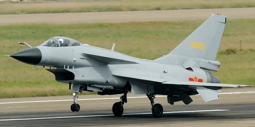

Уточный J-10 давно уже летает с таким -же мотором, который впихнут в СУ-75.
Никакой механизации , правда на нем нет ...
Зато элероны на все крыло...
Какая у него посадочная со всеми подвесами представить страшно ...
Иза-за проседания этот и связанной с этим сложностью на посадке этот красивый апппарат выпускать не спешать

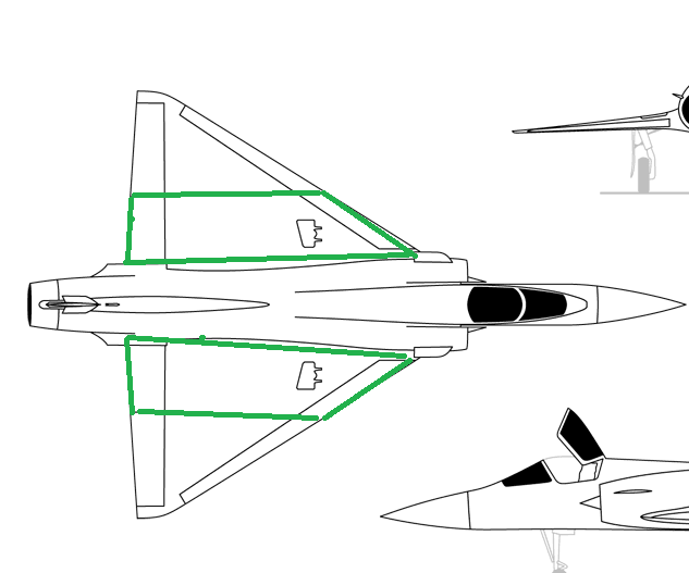

Ok. Попробую обяснить...

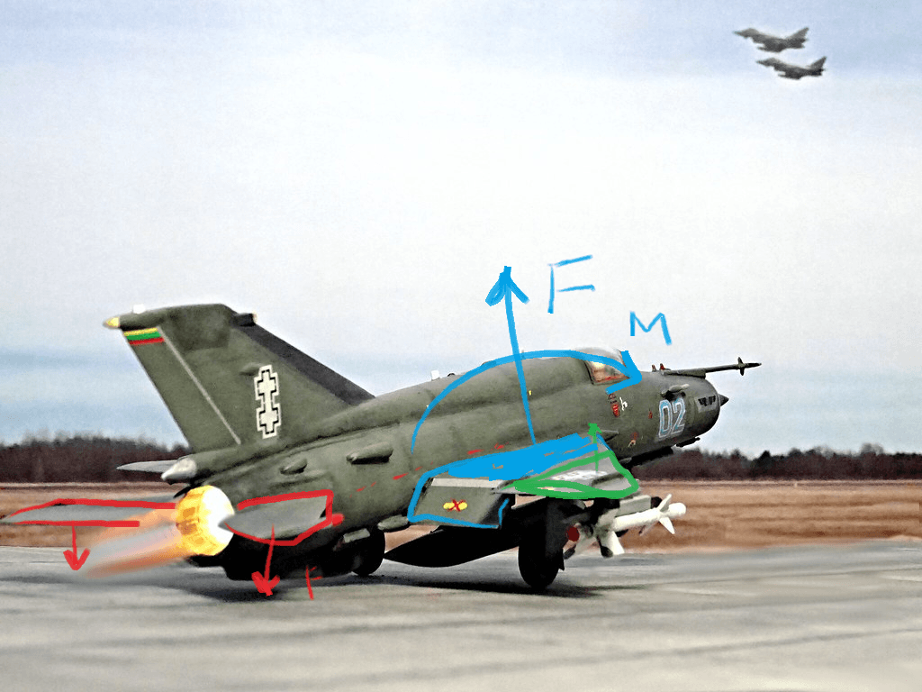

Вот некий самолет с треугольным крылышком классической схемы и закрылками во взлетном положении. Секция крыла с элеронами (зеленая) создает подъемной силы "как обычно". Секция крыла с простыми закрылками создает подъемной силы этак на 20 -30% больше ,чем обычно. Закрылки добавляют пикирующий момент, который мы компенсируем отрицательной подъемной силой на стабилизаторе , прирост которой где то 1/7 - 1/10 от того, что добавилось за счет закрылков на крыле.
Теперь внимание - отпиливаем у этого несчастного мига горизонтальный стабилизатор , делаем закрылки отклоняемыми в обе стороны и балансируем по тангажу самолет ими. (как на мираже) . Куда-то денется прирост подъемной силы, когда мы дадим энергично ручку от себя?
Безусловно , самолет классической схемы тоже слегка вспухает , когда мы даем ручку от себя при посадке - но площадь стабилизатора ~20% от площади крыла (в т.ч. и у миг21) и отдав ручку от себя до упора мы добавляем ~ (0.20 *0.20)= 6% подъемной силы ...
Когда на летающем крыле мы шурудим рулем высоты, приделанном к 60% крыла или элевонами, приделанными во всему крылу
-то отдача ручки добавит уже 20% подъемной силы...Что достаточно заметно
Переместится на предкрылки.
Можно сколько угодно на пальцах считать проценты, а на практике как? У лётчиков всегда то просадка какая-нибудь, то вспухание, то ещё что-нибудь танцевать мешает. Видите крыло у меня на аватаре? Оно жутко вёрткое и никакой просадки или вспухания не замечал, летит как по рельсам. При повороте ручки меняется траектория движения в заданную сторону. Я очень грубо нарисовал, но принцип примерно такой как на картинке, нет никаких просадок и вспуханий, ручкой мы задаём прирост подъёмной силы, который меняет траекторию движения. Нет прироста - нет изменения.

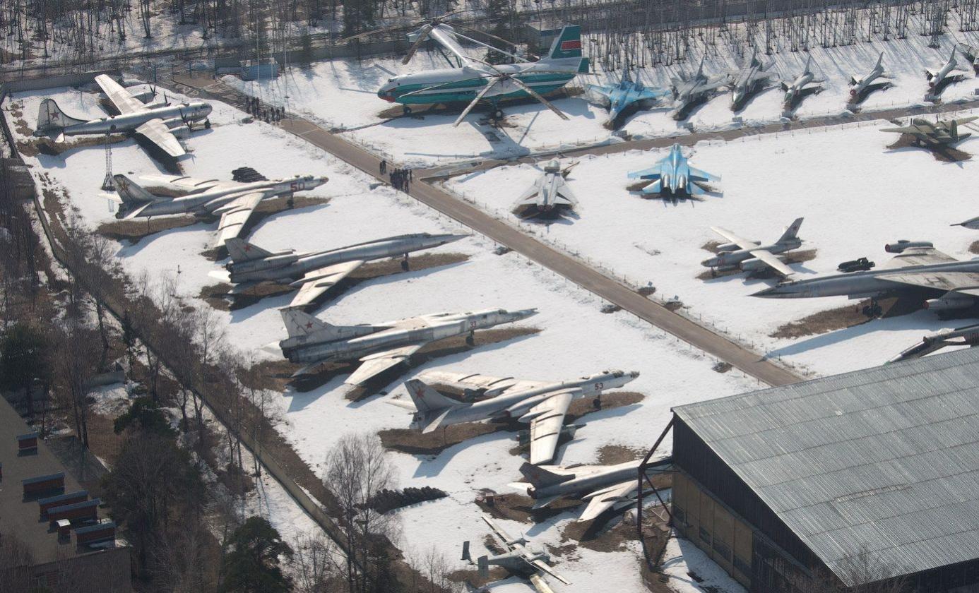

Есть ли он там сейчас и где может быть, не скажу, после бешенных годов реформирования и оптимизации.
При входе на открытую площадку в авиамузее Монино сразу за вертолётом стоит.
Вот он за винтокрылом стоит.
