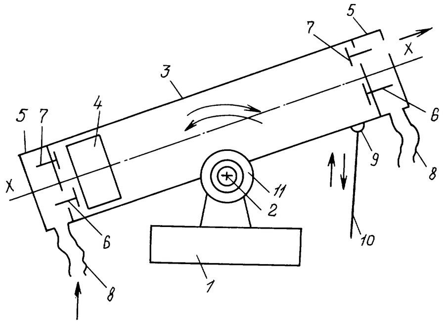

А как участниками темы воспринимается такая схема СПГГ?
Авторы Лопатин А.Г. и Паюсов М.А. из Кировской области.
Подробности здесь: http://www.freepatent.ru/patents/2304227
ФОРМУЛА ИЗОБРЕТЕНИЯ
1. Свободнопоршневой двигатель, содержащий основание, на котором установлен цилиндр, внутри которого размещен поршень, впускные и выпускные клапаны с механизмами их привода, отличающийся тем, что цилиндр закреплен на основании с возможностью качания в вертикальной плоскости относительно центра его продольной оси, на обоих концах цилиндра расположены головки с впускными и выпускными клапанами, к которым посредством гибких магистралей подведена рабочая среда.
2. Свободнопоршневой двигатель по п.1, отличающийся тем, что цилиндр двигателя посредством шарнира непосредственно соединен со штангой привода поршневого насоса.
3. Свободнопоршневой двигатель по п.1, отличающийся тем, что цилиндр жестко соединен с осью качания, которая в свою очередь соединена с приводным валом посредством обгонных муфт правого и левого вращения, причем одна из муфт непосредственно передает крутящий момент на этот вал, а вторая - через зубчатые передачи.
4. Свободнопоршневой двигатель по п.1, отличающийся тем, что механизм привода клапанов закрывает выпускной клапан той головки, к которой подходит поршень, обеспечивая условие безударной о головку остановке поршня, впускной же клапан этой головки открывает при равенстве давлений рабочей среды между поршнем и этой головкой и во впускной магистрали и закрывает при приближении к горизонтальному положению продольной оси цилиндра, причем одновременно с открытием впускного клапана на одной головке открывает выпускной клапан на противоположной головке.

Полный отстой.
Такое мнение говорит о зрелости технического мышления.
Тем не менее патент выдан.
Реклама протухшего продукта говорит лишь о неразборчивости вкуса рекламодателя.

    Андрей, делать не делали, но "обкашливали"  многие. Я, например, такой принцип прикидывал для привода малоразмерного несущего винта, чтобы устранить редуктор и трансмиссию хвостового винта. Вроде как появлялась возможность полезно использовать кориолисовы силы. Когда начал копать глубже стало понятно, что ничего не получится. Без точки опоры никуда.

В смысле паровая машина с качающимся цилиндром. 😉
