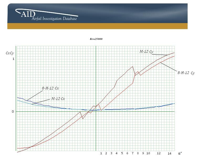

Так какой все-таки профиль предпочтительнее для автожира?
Вопрос не риторический!
Я как новичок в автожирской кухне совсем запутался, когда речь идет о профиле как таковом, то у всех на слуху 8Н12, а когда заходит речь о самом летучем роторе – то DW. А меж тем DW имеет какой угодно профиль, но только не 8Н12.

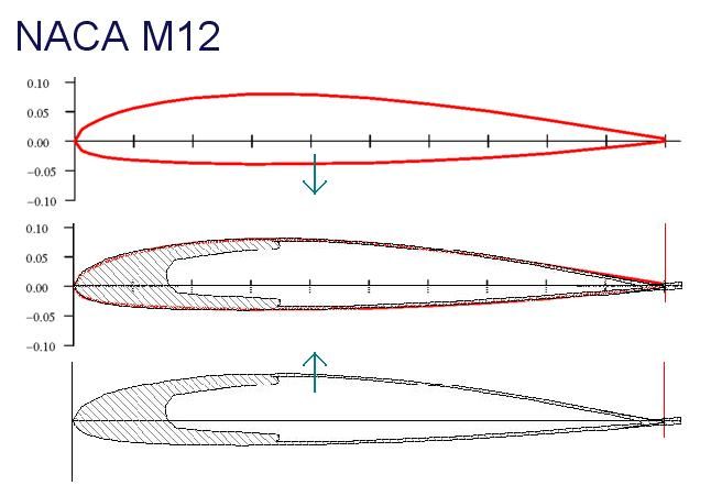

Здесь на ветке Бориса Поло зашел спор о сходстве DW с М12. Не буду ни чего утверждать, но как видите сходство этих профилей если не идеально, то достаточно убедительно, по крайней мере по отношению со сходством с 8Н12. А посему я решил подробно сравнить характеристики профилей 8Н12 и М12.
Так вот, глядя на этот рисунок я и пришел в замешательство.  Получается если верить этим данным, то 8Н12 имеет самые отстойные характеристики, а товариш Мартин Хольман воспевал этот профиль как самый высококачественный. Так чему и кому верить – не понимаю?

я тут уже и болван забомбил для матрицы на 8Н12 для своего будущего одноместника, а тут такое осложнение.
Бомбите и не забивайте себе голову лишними подробностями. Плюсы-минусы различных используемых профилей становятся существенными, когда строишь не первый ротор.
Сделали матрицу для 8Н12 - не останавливайтесь на достигнутом. Это вполне приличный профиль. Еще раз повторюсь: те тонкости, которые присущи разным профилям, вам сейчас не нужны. Разница в кпд ротора в зависимости от профиля для вас тоже сейчас значения не имеет, поскольку разница от (возможных) даже незначительных дефектов лопасти даст гораздо бОльшие отклонения.
В общем, забейте и бомбите 🙂
Спасибо! Этими словами вы мне вправили сустав. Это я и хотел услышать, что и на 8Н12 можно нормально летать. Ну что же, тогда вперед!!! :-X
А чего б ему не летать? Один из вертолетных профилей с весьма приличными характеристиками, в т.ч. по авторотации.
Хольман, кстати, не очень-то его и воспевал, его статья об этом профиле, перевод которой вы, видимо, читали, каких-то выводов и данных о применении этого профиля на АЖ, в общем-то, не содержит, все больше лирику из его биографии.
Этот профиль уступает некоторым другим по кпд, зато хорошо подхватывает авторотацию с низких оборотов, почему и применяется. В чистом виде он не идеален для АЖ, но для вас, опять же, это не важно: в любом случае переделывать матрицу уж точно нет никакого смысла.
Для вас гораздо важнее сделать ротор качественным и надежным, это намного сложнее, чем порыться в атласе профилей  😉

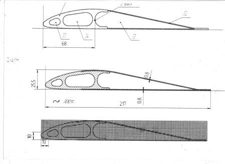

http://www.krivorukih.net/index.php?id=1155 общие слова...http://www.ximicat.com/ebook.php?file=petrova_teh.djvu&page=66ещё: здесь про корозию. Я за кленые лопасти типа Спорт -коптер и унас в городе есть возможность его выдавить переднею часть и сплав есть и технология Т6
    18,2 КБ · Просмотры: 172
