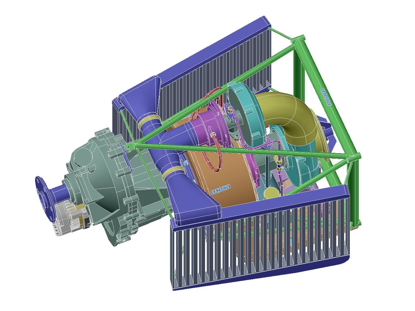

Привод масляного насоса для компрессоров изначально рассматривал электрический, чтобы не его связывать с свободной турбиной, которая может быть неподвижна. Но у электрического насоса много очевидных минусов. Поэтому разработал простейший, компактный центробежный насосик с приводом от воздушной турбинки, с вертикальным валом, с минимальным расходом сжатого воздуха.

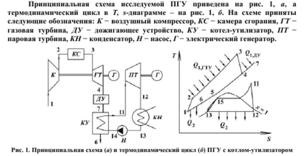

Скажите пожалуйста, чем Ваша схема принципиально отличается от широкоизвестных ГТУ бинарного цикла с котлом утилизатором, кроме того, что компрессор выполнен двухступенчатым, с приводом второй ступени от паровой турбины?

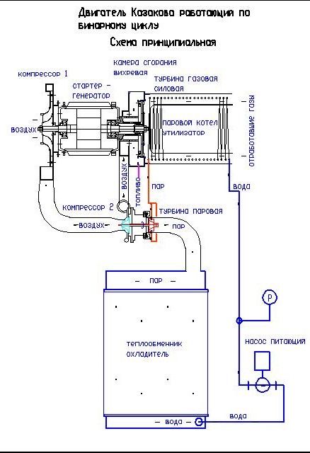

Эти, широко известные установки - два отдельных двигателя.
Отличительные особенности моего двигателя - вихревая камера и частичная работа по сжатию воздуха с помощью паровой турбины (цикл Ренкина). Больше отличий нет.

КПД газовой турбины зависит от температуры перед турбиной (и за ней), какая она у Вас (до теплообменника котла-утилизатора)?
То, что у Ваша паровая турбина крутит не генератор, как на схеме, а дожимной компрессор - принципиально ничего не меняет.

Главная идея моего двигателя это вихревая камера, где за счёт энергии газовой струи происходит динамическое сжатие входящего воздуха.
С 2017 года испытал 7-8 вариантов в поисках этого эффекта безлопаточного компрессора.
Эффект стал проявляется только примерно шестом варианте камеры сгорания, только после этого я начал работу над турбинами и бинарным циклом и т.д.

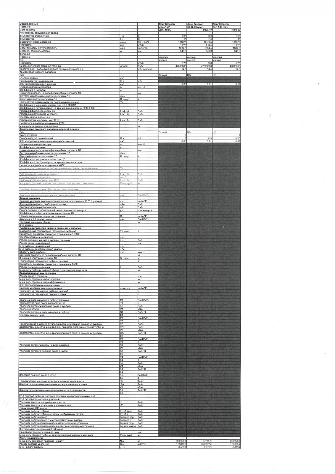

Гипотетический расчет для экономичного двигателя с КПД более 50%. Такой результат возможен только с осевыми компрессорами, параметры пара 550с давление 12МПа. Пар участвует в охлаждении вихревой камеры сгорания. Расчетная температура 1100c.

Вы наверно неправильно поняли. Это расчет для гепотетического (для меня нереального) двигателя, кпд0.5. С осевыми компрессорами и правильным охлаждением турбин.
Лично мои двигатели изготавливаю на основе крыльчаток ткр или самодельных, и характеристики их намного ниже. В двигателе который сейчас собираю буду стремиться к КПД=0.4. Второй и третий столбик в таблице. Имеет свободную силовую турбину.
