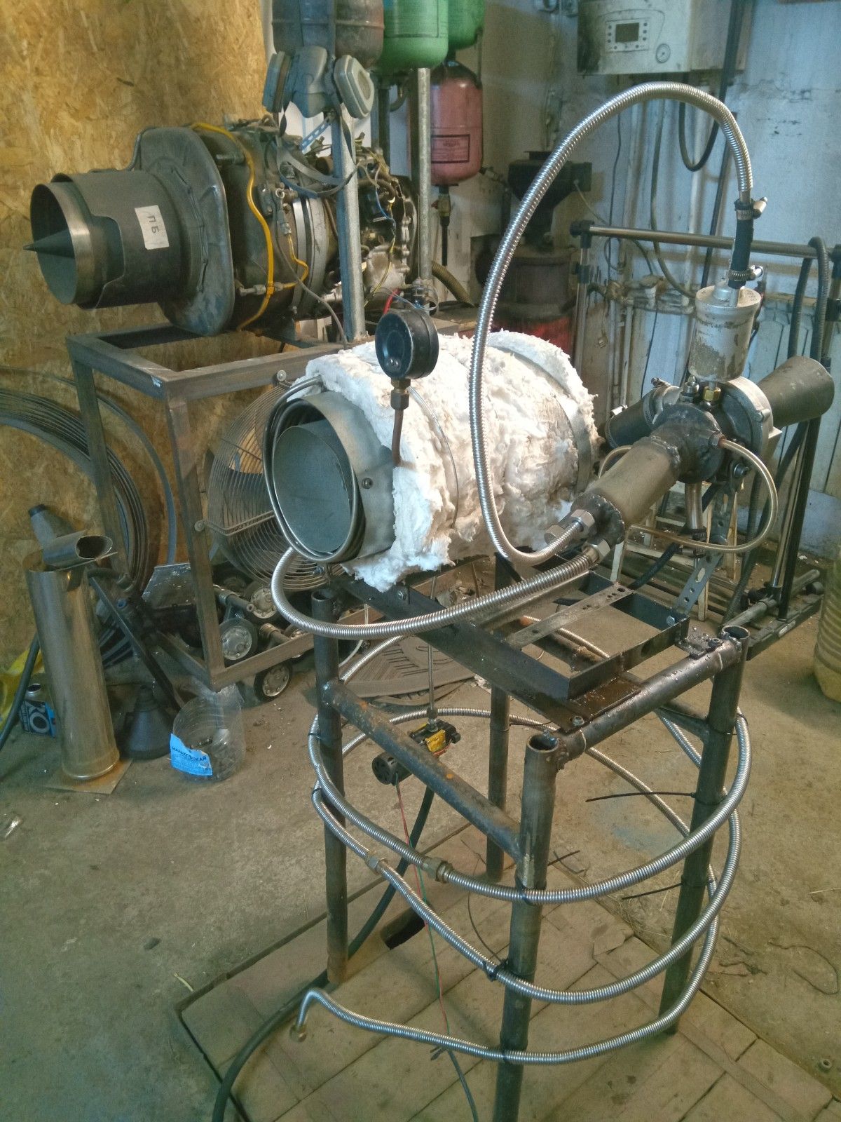

Вечерние испытания двигателя. Низкая температура отработавших газов.
По ссылке показан обычный ГТД, прямой реакции, свободная турбина, классика.
Я занимаюсь своим двигателем, чтобы избежать недостатков обычного ГТД.

В моем двигателе турбинные газы охлаждаются паровым котлом, до очень низкой температуры. Можно сделать конденсацию воды из впрыска и воды из топлива (продукта сгорания).
Продолжаем испытания турбины. Внесены изменения, установлены новые: котел-утилизатор, пароперегреватель, вал и крыльчатка силовой турбины, сопла паровой турбины. Отрабатываем алгоритмы быстрого запуска.

Много сил и времени потратили на смазку втулок турбокомпрессора водой. Велик соблазн использовать воду для смазки подшипников паровой турбины. Применяли гидродинамический.и гидростатический режимы, капельныую подачу, и подачу с разным давлением. Износили несколько втулок и валиков турбокомпрессора. Результаты обнадеживающие, но пришлось вернуться к смазке маслом под давлением, и заменить изношенный турбокомпрессор, чтобы не тратить силы и время.
Предполагаю в будущем вернуться к вопросу гудростатической смазкой водой, очень большой соблазн.
