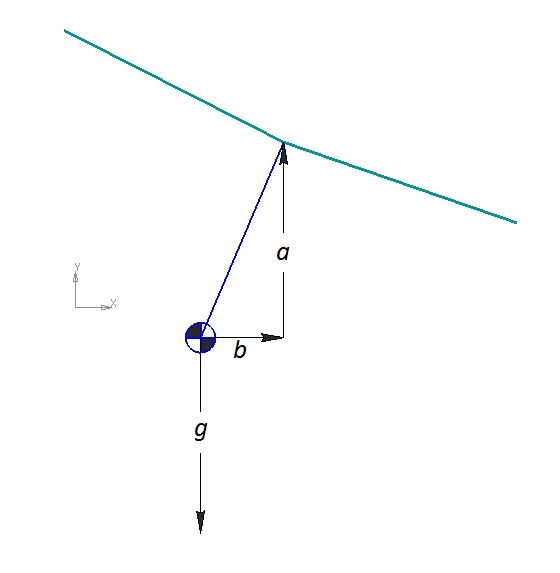

Первый вариант когда вектор тяги будет приложен к центру масс и второй вариант когда вектор тяги будет приложен посередине между центром масс и точкой подвеса автожира к ротору.
Начнем периодически изменять силу тяги. В каком случае автожир будет раскачиваться сильнее?
Когда сила раскачивания будет приложена к большему плечу или к меньшему?

Вот на рисунке. Вектор тяги ротора автожира проходит строго через центр масс, при этом вектор "a" уравновешен вектором "g", а вектор "b" ничем не уравновешен. Вектор "b" - это и есть сопротивление ротора, и его уравновешивает тяга двигателя. При внезапном изменении сопротивления ротора, он (ротор) просто находит свое новое положение, и ничего не происходит. В случае же тяги двигателя выше Ц.М. при изменении сопротивления ротора момент от этого "выше" оказывается не уравновешенным и происходит кувырок.
  • Мне нравится!
Reactions: STG
Самый лучший вариант приложения вектора тяги движетеля это когда он пересекает точку "подвеса" автожира к ротору.
Ну как у вертолетов происходит.
У автожира так хорошо не получается, поэтому вектор тяги движителя стараются поднять как можно выше, а не как у Вас как можно ниже.

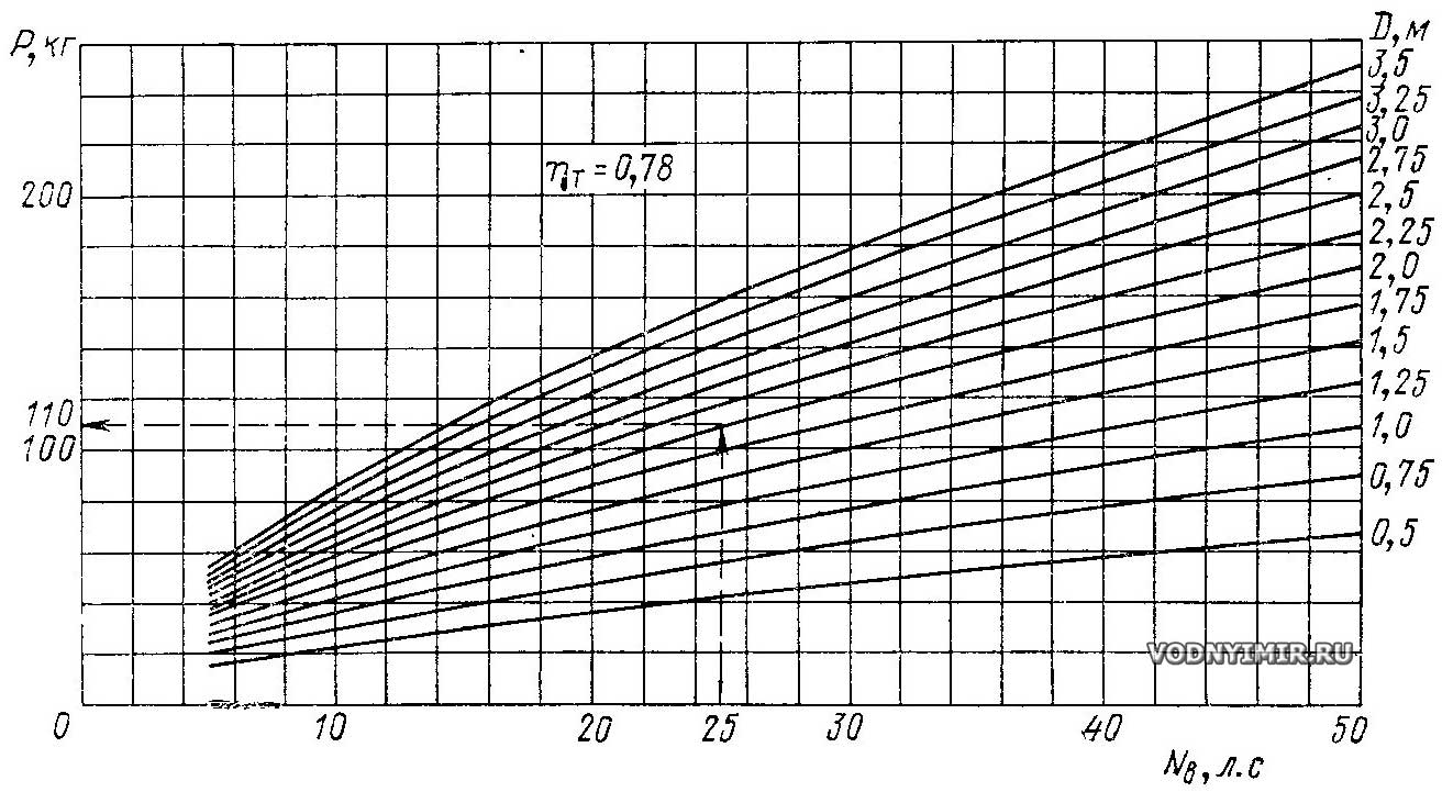

Ну, давайте возьмем что-нибудь общедоступное и "посчитаем квадратики"
Это для какой скорости полета приведен график?
Судя по пришпандоленной к графику величине равной 0,78 это похоже на нулевую скорость полета.
Я так полагаю, что это КПД воздушного винта.
Такие значения КПД реальны при скоростях отбрасывания воздушных масс порядка 10 - 15 м/с
Если воздушный винт с диаметром 800 мм имеет тягу 65 кг, то для этого ему надо отбрасывать воздух со скоростью 30 м/с.
И совершенно не важно диаметр 800 мм это диаметр по кончикам лопастей или это внутренний диаметр кольца на выходе.
Если окружная скорость кончиков лопастей будет 250 м/с, то на радиусе равном 70 % скорость составит 175 м/с
Очень грубо для прикидочного расчета на коленке соотношение индуктивного сопротивления к тяге в рассматриваемом случае будет равно соотношению 30 : 175 = 0,176
При скорости на этом усредненном радиусе 175 м/с и силе индуктивного сопротивления 65*9,8*0,176=112,4 Ньютона.
Таким образом на преодоление только индуктивного сопротивления будет затрачиваться 112,4 (Н) * 175(м/с) = 19,672 кВт.
Вы же заявляли, что 15 - 16 кВт создают 65 килограмм тяги.
У Вас что то не точно с цифрами.
Вот поэтому я и просил Вас сообщить связку значений: мощность - тяга и скорость - вращения.
У меня другие цифры получаются.

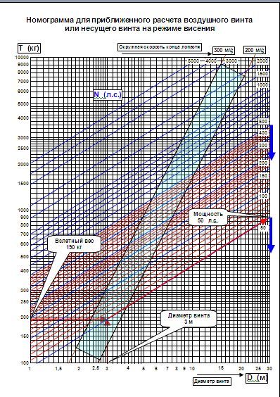

Но это вертолетный несущий винт у которого КПД заметно выше КПД вогздушного винта
Какие у Вас цифры КПД несущего винта?
Этот график для статической тяги, просто искал наглядную картинку где было бы четко видно, что маршевый винт диаметром 1500 мм при нашей мощности 32 кВт ну никак не создает тягу в 2 раза больше, чем 2 наших винта по 800 мм, потребляющих по 16 кВт каждый. Погуглил и наткнулся на эту статью, отсюда и достал картинку: Расчет и изготовление воздушного винта
