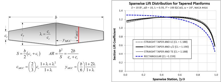

Зачем художничать, когда можно замерить результат в виде падения разницы давлений и уменьшения Cy вдоль размаха:
-раньше я увидел канавку в тоннеле электро-аирбаса,
- Кстати, на этом примере прекрасно видно, что форма лопастей вентилятора близка к прямоугольной, тогда как у винтов без насадки хорда меньше у законцовок, то есть они выполнены по тому же принципу, что крыло с сужением. Если лопасть рассматривать по аналогии с крылом - понятно, что важен зазор, а не канавка. Малый зазор позволяет иметь около законцовок почти такой же Cy, как и посередине - вне зависимости от изменения хорды лопасти по размаху. То есть теоретически лопасть можно сделать по форме "обратная трапеция" (вентилятор-"бантик") - и не проиграть.
А при чем тут давление?
Или Вы станете утверждать, что в аэродинамике отменены закон Паскаля, законы Ньютона?
Вы сильно ошибаетесь.
Такая лопасть очень сильно проиграет не то что "правильно" сужающейся, но и прямоугольной лопасти.
И причина в том, что лопасть вращается, а не движется прямолинейно как крыло.

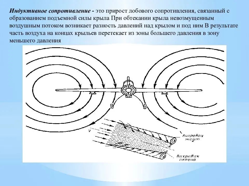

Вы путаете концевой вихрь который только зарождается из точки на задней кромке законцовки крыла с перетеканием того, что не перетекает.

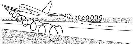

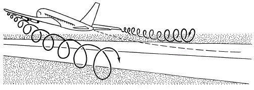

Вы так же имеете вульгарное представление о том, что есть из себя индуктивное сопротивление отожествляя его с тем же концевым вихрем.
На Вас в "детстве" произвело неизгладимое впечатление ниже представленной картинки ассоциирующейся с катушкой индуктивности, и поэтому Вам практически не под силу избавиться от этого дурного представления об индуктивном сопротивлении.
Вот эта картинка, которая вводит в заблуждение "стада" безграмотных аэродинамиков.
Это же как надо было "бить по морде чайником" (из песни) чтоб спрессовать объемную раскручивающуюся спираль концевого вихря на плоскость, и потом дурачить наивных авиаторов.
Особенно забавляет объяснение индуктивного сопротивления на той картинке (кстати картинка из учебника).
А вот то, что было на самом деле до "бития по морде чайником"

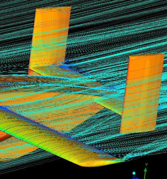

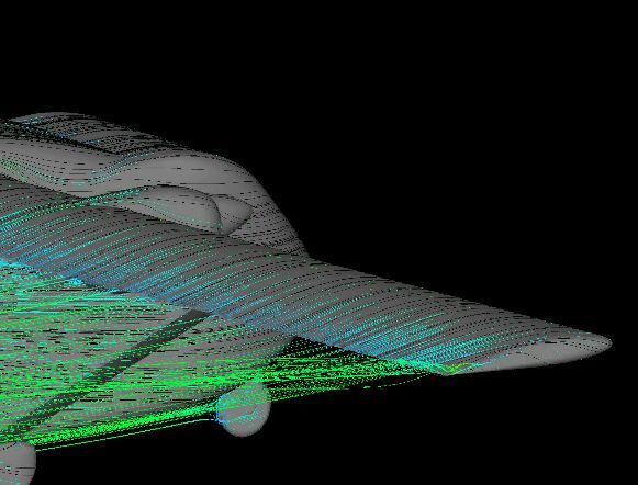

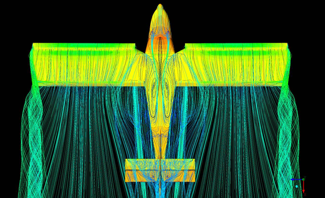

Это как раз вы путаете - концевой вихрь начинает зарождаться не из точки "на задней кромке", а уже из точки на передней кромке законцовки.
Смотрите внимательней:
Также на визуализации хорошо видно и перетекание по спирали (для полноты картины визуализацию с других ракурсов можете посмотреть здесь)

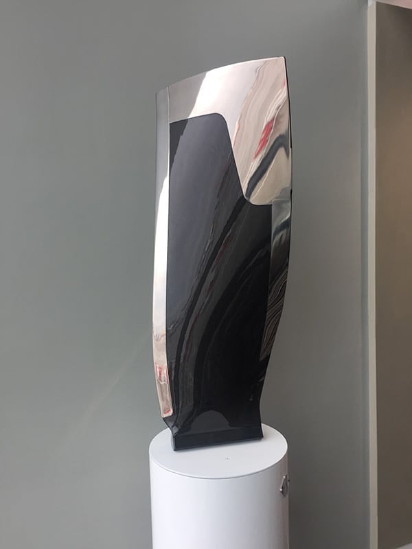

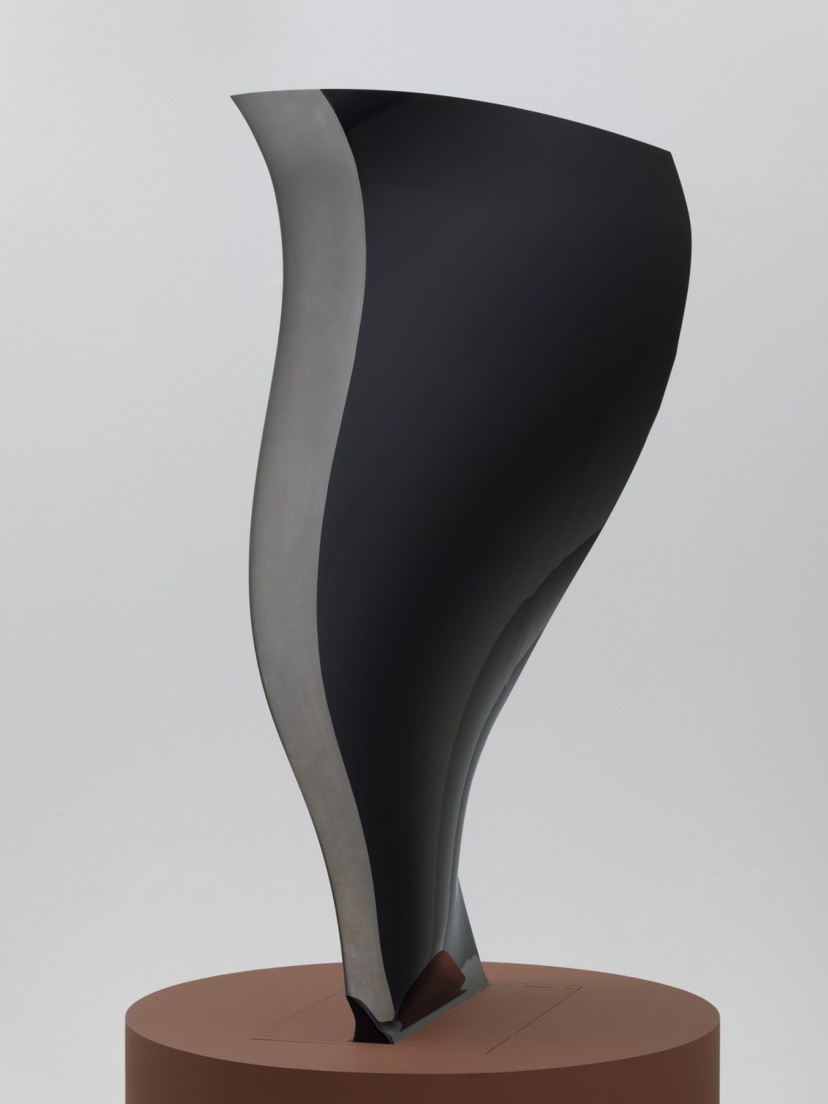

Угу это про компрессор или про тяговый движитель?
Это про wide chord fan blade, которую вы внезапно не можете опознать на фотке. Хотя она давно уже стала единственной опцией для коммерческих турбореактивных.
А Вы не задумались про то, что эта визуализация строится электронными мозгами "обученными" реальными специалистами которые свято верят в существующие теории, и которые заложили в алгоритмы рассчета не к месту тот математический аппарат?
Попробуйте показать мне где в тех алгоритмах учитываются инерциальные свойства обтекающей среды, то есть действие законов Ньютона.
Да не найдете Вы даже и следов свойств материи.

По поводу реальных картинок тех перетеканий.
Я не смог найти что либо реального похожего на представленную Вами электронную модель обтекания.
Элементарные объемы воздуха начнут двигаться по спирали ту сторону якобы перетекания не от передней точки, а с той точки, когда появляется движение оных вниз при отбрасывании для создании подъемной силы. До некоторой координаты хорды законцовки от лобика эти массы движутся вверх, что вынуждает те массы воздуха "закручиваться" возвращаться в противоположную сторону с верхней части к нижней части законцовки крыла.
Затем по мере появления "местной" подъемной силы (по ходу хорды) это движение тормозиться и только потом начинает двигаться вниз вызывая рождение концевого вихря в нужную сторону.
Попробуйте найти реально сфотографированное обтекание законцовок крыла, и внимательно всмотритесь в траекторию начала этого движения.
И даже если Вы не найдете такой фотографии или не рассмотрите ту траекторию, то всё равно та мизерная, почти исчезающая порция воздуха не доберется до верхней поверхности крыла, потому что её "сдует" набегающий поток воздуха.
Поэтому я и просил изобразить это движение обтекания, а не представлять слегка искаженную компьютером картины обтекания.
Я не только рассмотрел форму лопасти, но и знаю почему она имеет такой странный "корешок".
Очертите границей ту часть лопасти, которая "работает" воздушным винтом.
И еще учтите "конскую" мощность двигателя, которую некуда девать.
