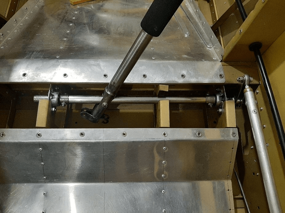

Отмотал кино до 30 стр. А я парюсь ручку с валом думаю соединять по "нашему" с разносом подшипников мм на 50 в бобышке, насаженной на вал не менее 35-40. Шоб ни люфтов и на ручке кгс 20 бывает. Не, буду по "нашему" соединять.

Давно наблюдаю разность в подходах к проектированию и строительству у "наших" и "не наших", и честно скажу у "не наших" мне больше нравится.

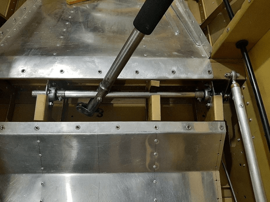

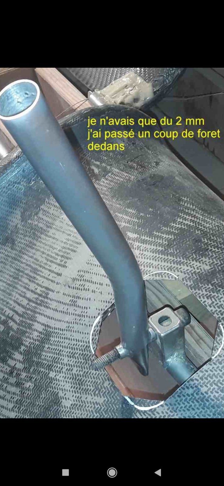

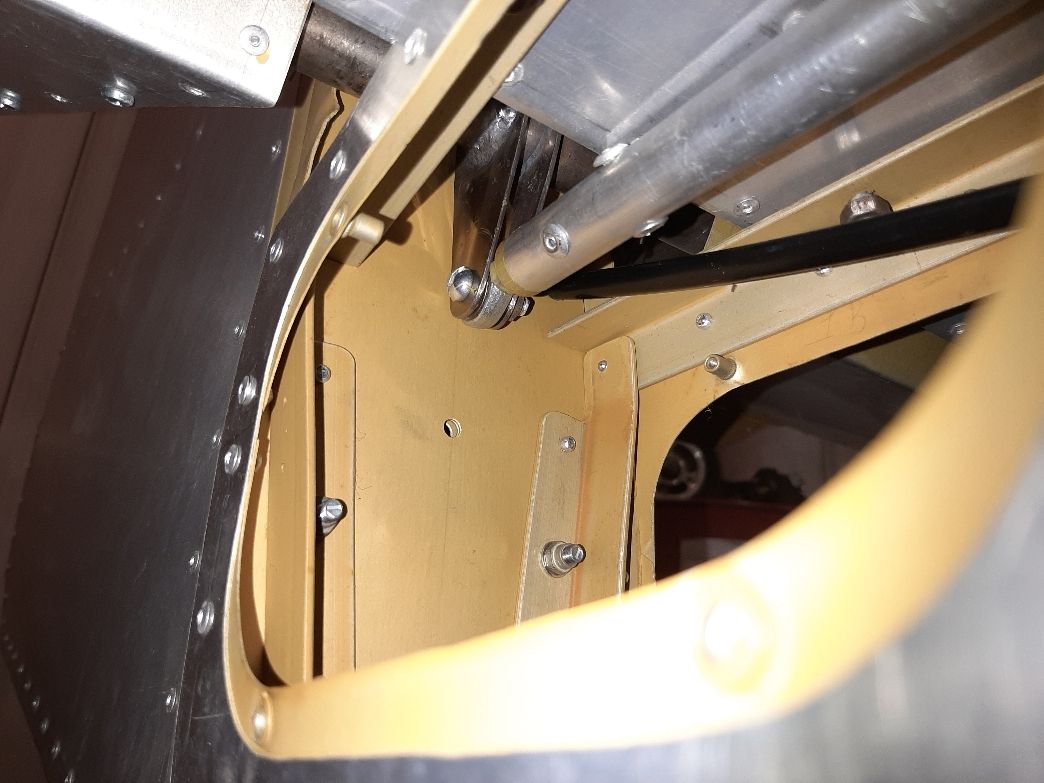

На моём проекте
этот узел ещё страшнее, винт на котором держится ручка М6.
Я не смог с этим смириться и поставил м8
Сергей, извините, не хотел обидеть, если на оригинале это работает, то пусть так и будет.
Андрей, согласен, что прочность болта на изгиб никак не стыкуется с нормируемой нагрузкой на ручку по тангажу - 60 кгс.
Ну что Вы, какие извинения, просто обмен мнениями.
Вот про это я и говорю. Это наш подход. Вы попробуйте оторвать от пола мешок с сахаром 50 кг ОДНОЙ РУКОЙ! Тогда ручку нужно делать двуручную, как на самолётах второй мировой... мне сложно представить ситуацию когда на ручке возникнут ТАКИЕ усилия, а если они вдруг будут, то тогда много чего поотваливается, и пилот не исключение.
Пы.Сы. Я бы тоже болт заменил на 8 мм, ну что поделать, я же тоже наш человек 😂
Да нормально там всё выдержит и 6мм главное ,что бы не каленый был.
  • Мне нравится!
Reactions: KBA

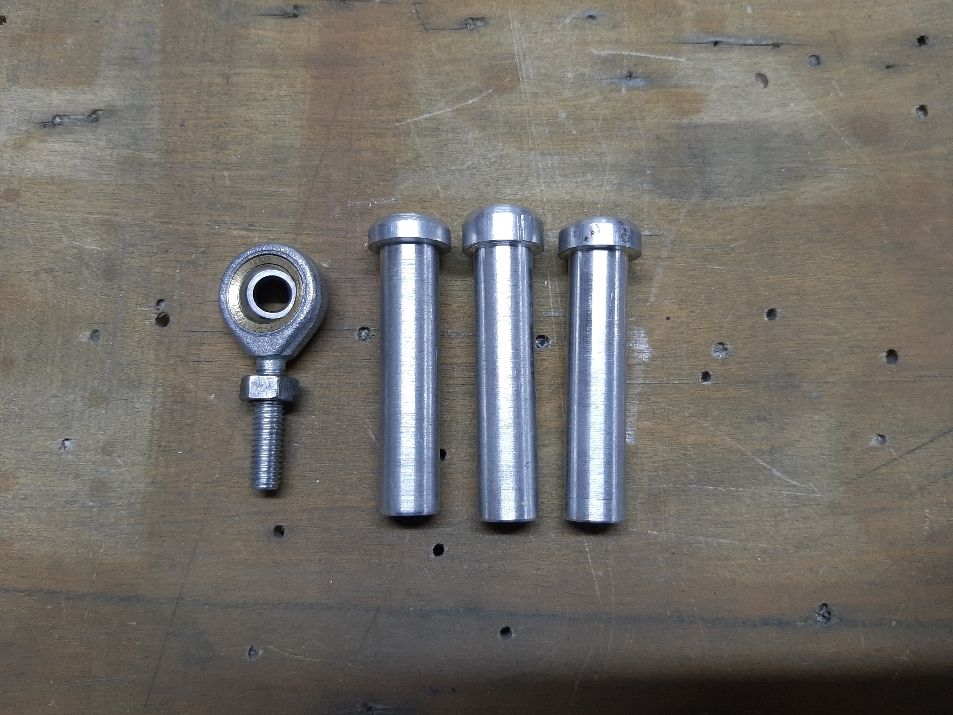

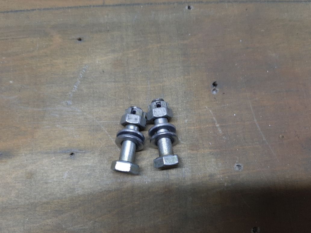

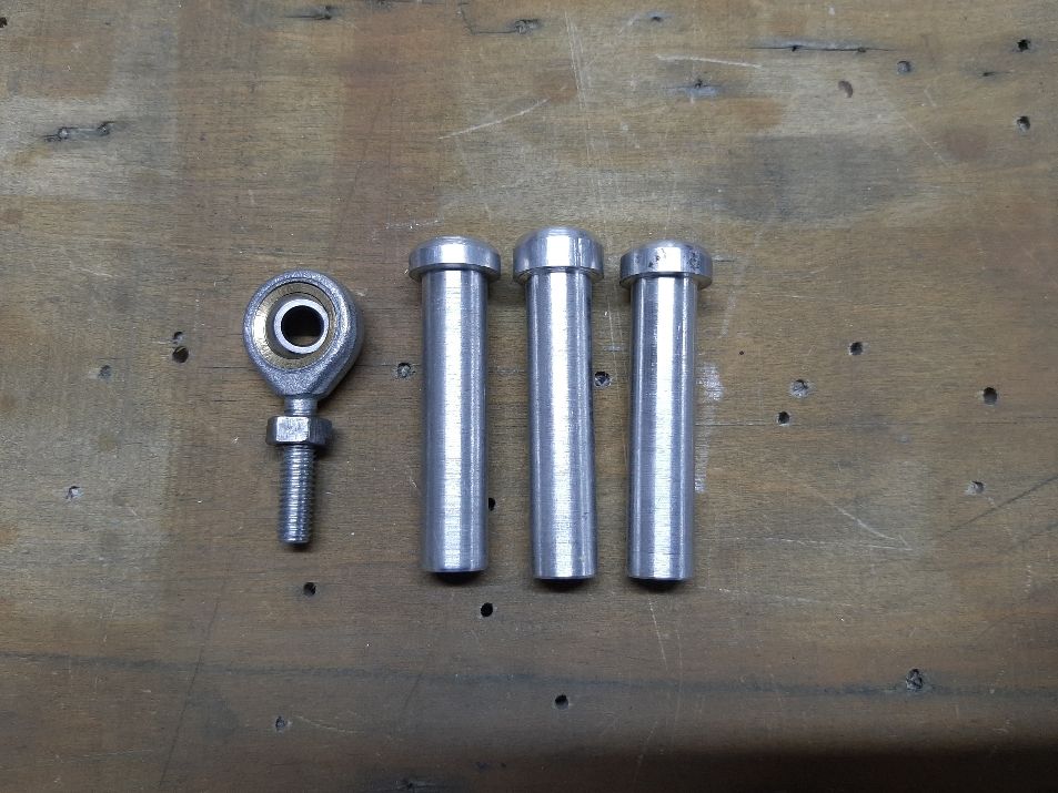

Приготовил болтики на руль направления. "Любимая" работа: замерить, найти (купить) с нужным телом, обрезать, просверлить и положить в коробочку, и так много много много раз... 🤪

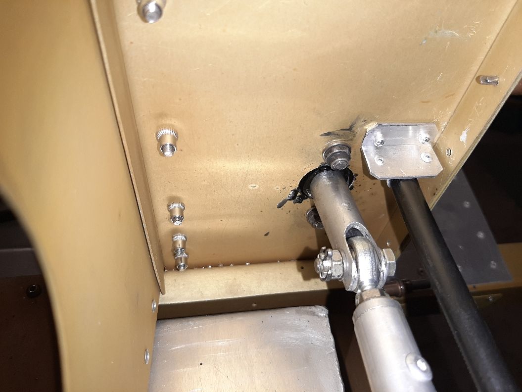

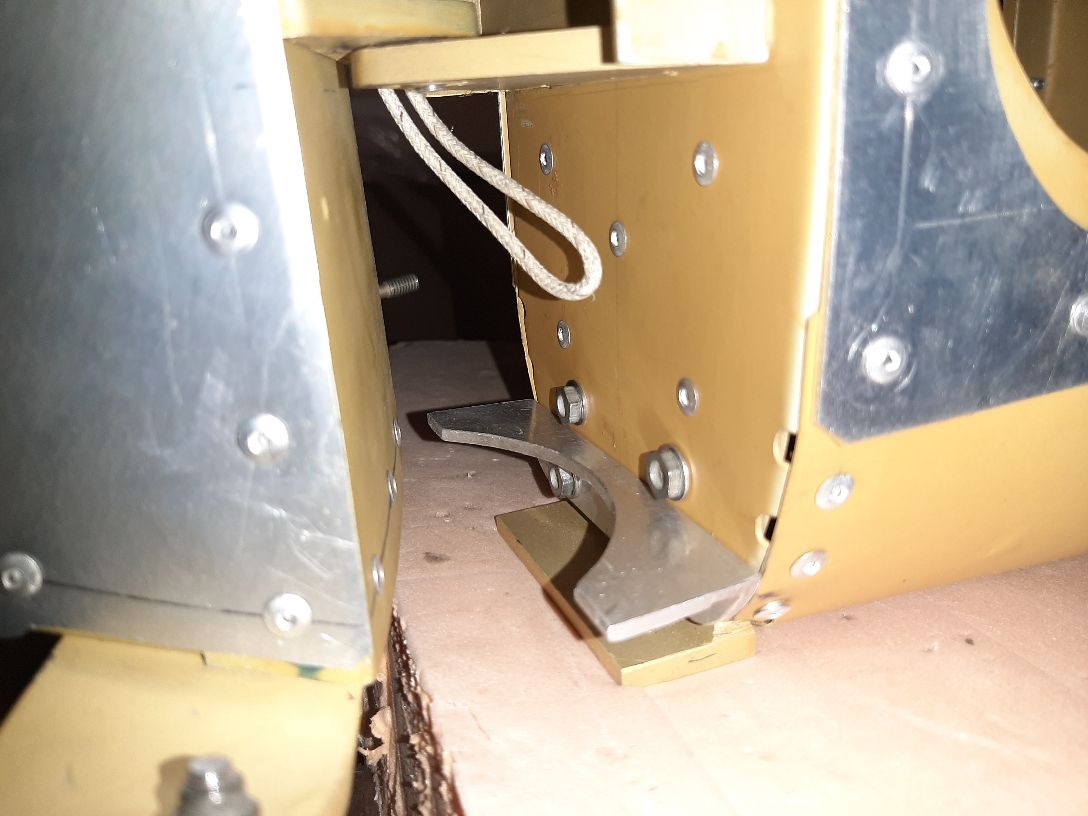

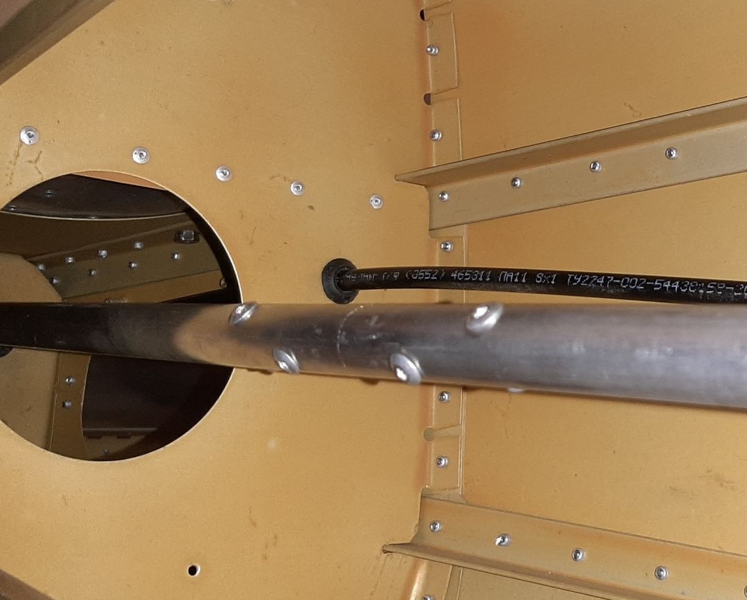

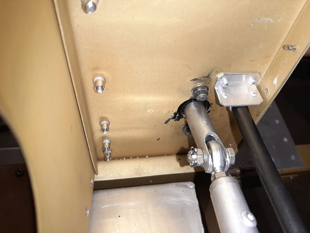

Сделал ограничитель РН, в оригинале ограничители ставятся на трос пуш-пул, который позже запретили устанавливать.
