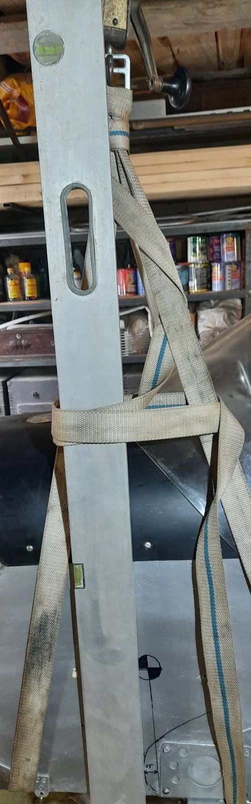

Хотелось бы посмотреть на 20км.ч пробежку с поднятым хвостом.Или мотор зверь,или передняя центровка,или не 20км.ч.Видео,есть?Я днями бегал по полосе,чтоб хвост поднялся.На орле,если пилот в кабине,то за хвост тяжело поднимать,уж не знаю ,как тут.Видео в студию.
Алексей, центровка считается от носка САХ, а не от лонжерона. У АРГО Владимира ЦТ пустого без крыла и пилота - на носке САХ, а крыло и пилот смещают его назад на 24-27%, как раз примерно на лонжерон. А у Вас нарисована примерно на 50%.
Посмотрите сами где у Володи находится центровка 25%. Может я конечно ошибаюсь и это что-то другое отмечено.
