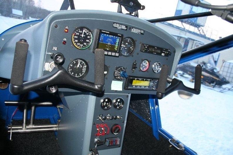

Мой скромный встречный вопрос. Вы в самолётах СЛА летали?
Там места для приборов не так уж много, даже по сравнению с цесснами пайперами и злинами.
А ваш прибор, не может являться основным пилотажным прибором, только дополнительным.
На практике это означает, что на приборке будет 3-5 больших будильников + 2-5 маленьких приборов контроля двигателя.
Тумблеры, предохранители, лампочки.
А ещё бы куда нибудь повесить телефон - планшет с картой.
Места под 10 планшет с авиагоризонтом нету точно.

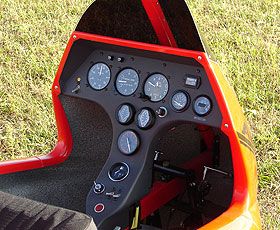

Возьмём другой вариант мотодельта, автожир. Там приборки совсем маленькие, бывает люди планшет на замену всем приборам ставят, не оглядываясь на возможные отказы планшетов.. Опять вопрос влезет туда 10" или только7"? Наверно где то влезет 10", но проще то впихнуть 7" плюс оставить будильник УС.
Ну и посмотрите на диогональ приборов 360 авионикс, там и 7 дюймов нет, и это правильно для приборов типа авмагоризонт+анероидная группа

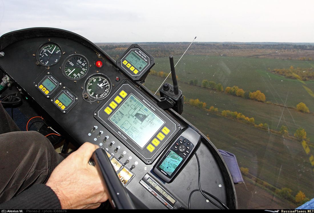

Я понимаю 10 дюймов и комплексный прибор от АлекВр, там карта половину экрана занимает.
И попробуйте пвизните вот сюда 10 дюймов хотя бы на картинке
