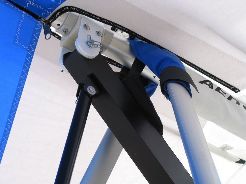

ну и самое главно и не однозначное- абсолютно никчемная операция снятие узла подвески. хорошо бы что он оставался или на телеге или на крыле.
а вчера я по забывчивости сложил Fox вместе с узлом подвески. узел повернулся под 45гр и одна стойка трапеции поместилась внутри узла- одна сбоку.
вроде все нормально- не помялось, не согнулось, не напряглось. Что думает производитель по поводу складывания крыла с узлом? ежедневная сборка на одну неудобную операцию меньше. поставить гладкий крепеж и чехольчик- не проблема.

По узлу навески- на первых Фоксах Т компоновка узлов на килевой была классической-вершина трапеции сзади от узла навески и , при разборке крыла, имелась возможность , при правильной укладке и защите, оставлять узел на аппарате(хотя, я все равно его снимал бы, т.к. торчащий из чехла узел может повредить и чехол, и лежащие рядом крылья , и крышу авто, если багажник низковат),но англичане (на тот момент самые активные потребители т-эшных крыльев) попросили перенести вершину трапеции вперед, т.к. пилон тележки,которую они производят, в некоторых ситуациях достает до стоек трапеции (он достаточно большой по сечению) и мы, конечно же, это сделали. Крыло прошло прочностные тесты в Англии и уже не можно чего-либо трогать.
В любом случае, по причинам, которые я перечислил выше, плюс возможность повредить стойки и обшивку, я снимаю узел навески...
