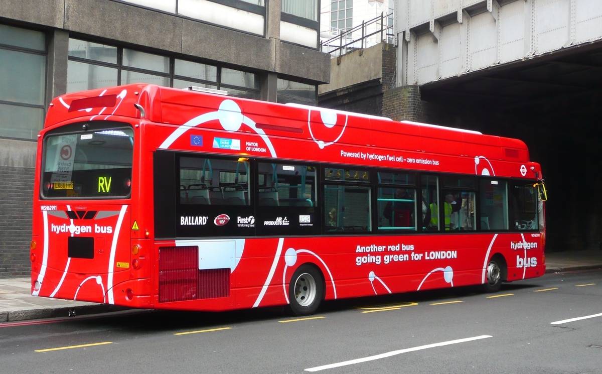

Если он до сих пор не появился, то уже и не появится никогда.Ветка называется заглянем в будущее. 🙂
В будущем у нас будет только водород?
