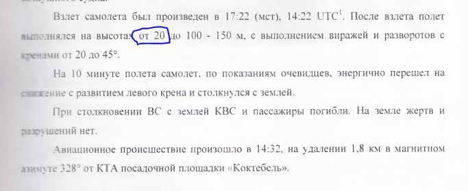

http://pmtu.aviainform.ru/drupal/sites/default/files/dopolnenie%20k%20105.pdf
    26,4 КБ · Просмотры: 100

Ошибки то детские. Их на покатушках быть не должно.
Потеря скорости на вираже 45град, на высоте 20м разве это детская ошибка ?
Кто в теме, срабатывает ли дудка на цесне, если лететь в вираже 45 град ? скорость сваливания же выше получается.
Дудка по скорости или по критическому углу атаки срабатывает ?
Конечно срабатывает. Срыв есть срыв, он может произойти на любой скорости, если возникает перегрузка и крыло переходит на закритические углы атаки. Это на английском называется "accelerated stall".
Помню когда учился летать, то в жаркий день при полёте с инструктором на С-152, при вираже 60 градусов я попытался "поднять" опустившийся нос штурвалом "на себя" - сработала сигнализация срыва. Тогда инструктор сделал мне замечание - сначала нужно уменьшить крен, а уже потом "тянуть" штурвал.
Много пилотов погибло по этой причине, пытаясь сделать низкий проход с резким разворотом и набором высоты(боевой разворот).

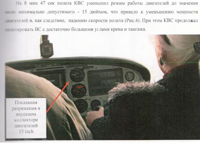

По поводу утверждения, что управлял отец Никон. Судя по фото в отчете, справа сидит женщина.
съёмка велась в салоне одним из пассажиров, самолет упал в момент четвертого разворота, в этот момент им управлял не Олег, а священник, Олег прощелкал момент срыва, на видео видно было момент когда он спохватился и добавил обороты, но было поздно самолёт, свалился и высоты не хватило.
Как это фото соотносится с вашим свидетельством очевидца?
    57,6 КБ · Просмотры: 96
Вообще-то на фото, на правом кресле с руками на штурвале находилась женщина?
Может в этом вся проблема?
Был такой случай, тогда ещё в 70х, на местных авиалиниях эксплуатировались пятиместные Чешские самолёты Л-200 с двойным управлением на передних сидениях. Однажды пассажир сидящий с права от пилота "схватился" за штурвал при посадке и самолёт разбился. После расследования катастрофы Аэрофлот сделал запрет на нахождения пассажиров на правом кресле.

А кто может рассказать, что происходило в кабине самолёта, если все погибли? А вот на видео есть актуальная информация.
я написал так как  мне рассказывали
Ну и зачем такие рассказы? Где вы вводите всех нас в заблуждение.
А оказывается, что такой же бред, как и все что говорят в таких случаях.
Хочу сказать - не  слушайте никого, если вы не были сами там. Да и к своим ощущениям надо относится очень критически. Потому что, если 2 человека наблюдали АП, то рассказы их будут отличаться. А если еще не авиаторы, то это будет полный бред. И попытка проанализировать их слова просто сломает голову.
