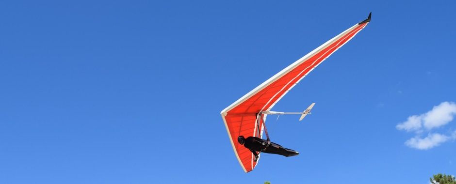

На спортивных дельтах ставят горизонтальное оперение. Говорят помогает избежать кувырка.
