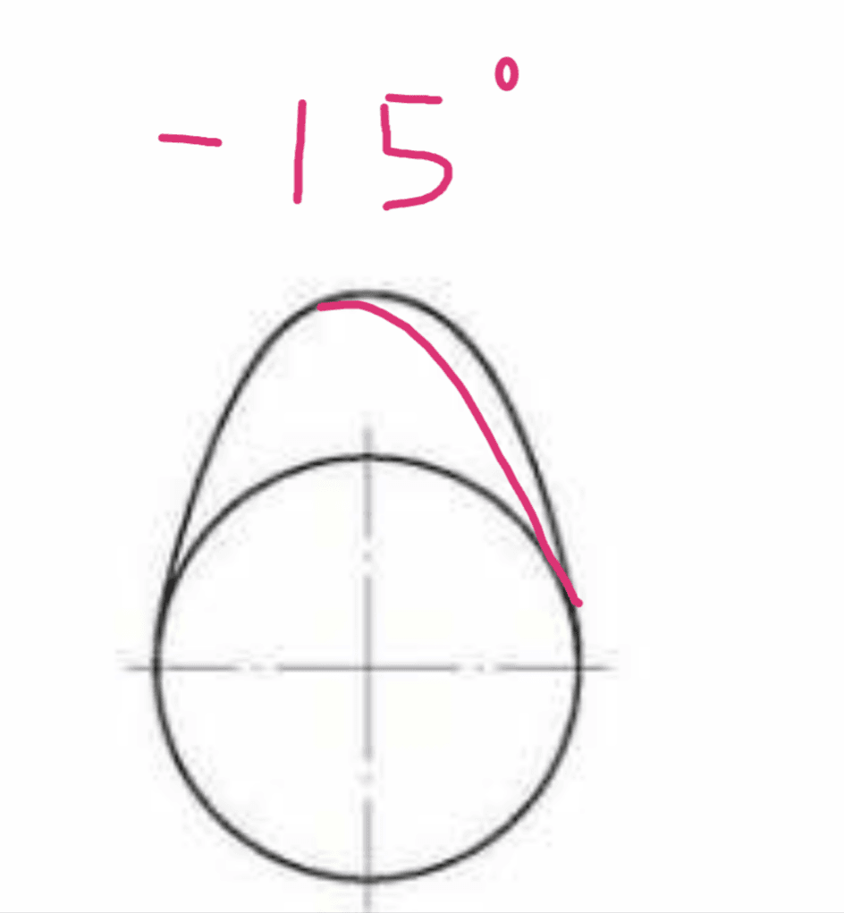

Подскажите. Если с целью уменьшения фазы впуска шлифануть впускные кулачки 1KR-FE со стороны опускания клапана, то нужно ли проводить какую либо термообработку? Теоретически сторона опускания клапана менее требовательна к твёрдости поверхности, чем на подъёме.
-15 по кулачку или -30 по коленвалу.
Заранее благодарен за ответы!
Зачем понижать мощность - уменьшать фазу впуска ?
Её наоборот расширять надо максимально
Наварить наплавочным электродом сормайт и наверху сделать полочку без увеличения высоты
Её наоборот расширять надо максимально...
...низы для винта не требуются
Пусть расширяют кому надо. У нас другая философия )))
"Низы" очень даже нужны для прямого безредукторного привода. Фазы уменьшаем для повышения мощности в районе 3000 об/мин; VVTi удаляется за ненадобностью; его маслоканал глушится - давление системы смазки чуть повышается и т.д. и т.п.
Без переделок 1KR-FE с полным набором EGR, катализаторов и прочей требухи имеет 48 л.с. при 3600. После полного комплекса переделок теоретически должно выйти не менее 45 л.с. при 3000; а то и 50 л.с.
Это 65-72% от максимальной мощности. Соответственно надёжность!
Не забываем, что современный автомобильный двигатель всё же не предназначен для постоянной работы в режиме "газ в палас".
Японский мотор как правило длительно работает на 75-80%
4500 - 4800 это норма - это далеко не низы
