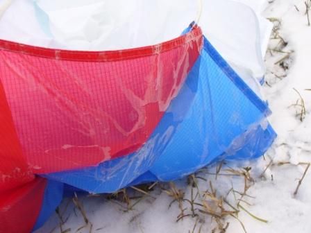

Автор утверждает, что на мягкое крыло аэрошюта лёд не намерзает.
А поскольку ВПП для посадки не требуется, то отказ моторчика не напрягает.
Лед не намерзает на ПАРАкрыло. Стропы да, винт да, ограждение да, и т. д. Аппарат снижается без всякого экстрима. И видео это показывает. Параплан тем и хорош, что на нем можно летать с кромкой 50 метров. Жалею , что продал всю эту снарягу.
Намерзает.  Фото, сделано мною сразу после посадки. Описание здесь: http://paraplan.ru/forum/topic/90307. Это ссылка на мою статью на "Параплан.ру". Там аналогичная картинка имется с описанием действа в 5-й части "опуса". За облака летал неоднократно. Иногда возвращался, не пробив.
Вопрос, насколько безопасно летать в условиях обледенения на мягкокрылых остается открытым. 🙂Скромно считаю, что при наличии головы у пилота - можно🙂
