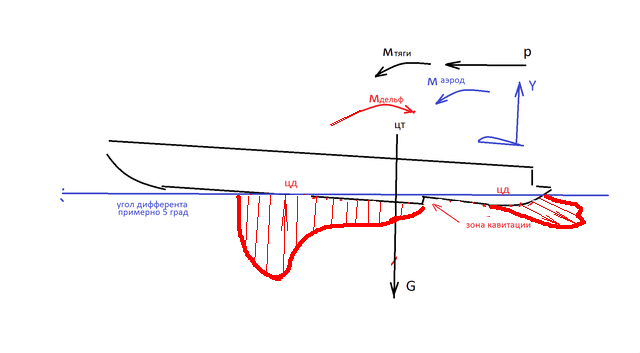

Казак, по разгрузке: для замера разгрузки надо ОСЬ винта совместить с точкой упора или замерить с Каспером и без.

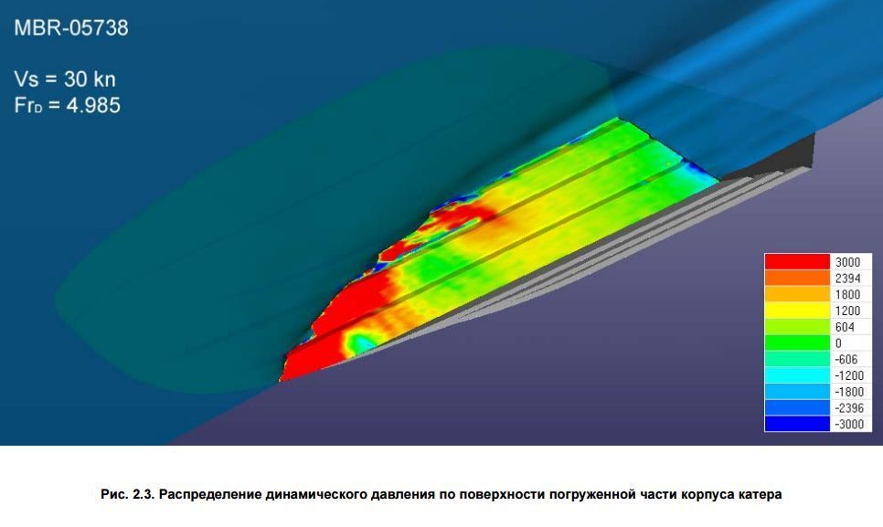

Эпюру надо подкорректировать, особенно кормовую, там нет транца и вода будет "облизывать" корму вверх.
А в рисунке у Вас правильно нарисовано Мдельфина, т.к. опоры на корму нет (только Архимедова). Поэтому угол глиссирования будет градусов 15.
В посту 456, конечно "були и реданы" на обложке завораживают ;D, аднака кроме этих прелестей есть и другие детали.
    44,1 КБ · Просмотры: 96
Не могу согласиться - электр. весы реагируют на силу гравитации на площади платформы , выдавая её мах величину и ей по барабану куда вы сделаете упор - сила гравитации либо есть , либо её нет , не нужно только выносить точки упора за пределы площадки и всё !  На снимке видно , что вынесенных точек опоры нет, а основные - колёса прицепа находятся по центру..
Вообще - то катер с такой развесовкой и с практически плоским дном уже показал свой угол глиссирования около 5 градусов и не более  неоднократно ! А что изменится? Изменится площадь опоры ! Было 3.5-4 м[sup]2[/sup] судя по носовым усам, площадь лыж будет 3.5 Х 0.5 Х 2 = 3.5м[sup]2[/sup] . Такая-же в общем только удлинение опор хуже  для гидродинамической силы ! Было 1.4 / 3= 0.46  станет 0.5/3.5= 0.14 Х 2  . Правда организация редана в задней части несколько улучшит гидродинамику и уменьшит площадь опоры каждой и обоих  практически на 1 м[sup]2[/sup] , увеличивая удлинение до 0.5/2.5=0.2 Что это изменит? Изменится потребная скорость V для создания У = G Исходя из этих рассуждений, с переобуванием в лыжи   увеличится  потребная мощность глиссирования !  Надеюсь  за счёт уменьшения сопротивления при неизменной располагаемой мощности ! При этом конечно же скорость глиссирования увеличится , но величина гидродинамической силы останется та- же = весу. Что изменится в картинке смачивания ? Пятно контакта уменьшится и сдвинется вперёд , соответственно сдвинется и равнодействующая ! Увеличится плечо от ЦТ , соответственно увеличится и угол атаки , но НЕЗНАЧИТЕЛЬНО !  Что главное в этой картине мироздания ? Без лыж выходил на глисс на крейсере , теперь лишь бы хватило располагаемой  мощности для выхода на мах !

А привяжите его за колеса и разрузка будет 130 кг, почему? - плечо, т.е. Вы измеряете момент. Можно создать и 10т, как говорил все тот-же Архимед - дайте мне точку опоры!
Гидродинамическая сила с ростом V возрастет, иначе пятно контакта не уменьшится. С ростом скорости пятно сдвинется к корме, еще дальше, с ростом V,  начнет работать аэродинамика и если ц.т. у Вас позади фокуса (а он позади), то это может быть последний фокус . (Тьфу...)
Правда организация редана в задней части несколько улучшит гидродинамику и уменьшит площадь опоры каждой и обоих  практически на 1 м2 , увеличивая удлинение до 0.5/2.5=0.2 Что это изменит? Изменится потребная скорость V для создания У = G Исходя из этих рассуждений, с переобуванием в лыжи   увеличится  потребная мощность глиссирования !
Удлинение 5! а не 0,2. Даже у стакана больше!!! ;D
Почему У = G? Вы что, воздушный шарик?
Уменьшите угол глиссирования - уменьшите сопротивление, на синус угла. А так задница повиснет мешком в воде.
А если разгрузка станет равна весу и катер оторвётся от весов , вы тоже найдёте плечо и обвините в этом Архимеда?
@ шкипер весь экран монитора мне заплевали, протёр тряпочкой и отвечаю..Всё вы правильно написали , и про скорость , и про движение пятна контакта назад к ЦТ и корме , вот что касается фокуса..Все перевороты , которые вы приводили в фильме #456 произошли из-за низкого расположения вектора тяги от винта или водомёта , который относительно ЦТ создаёт момент на переворот вокруг транца, и никакого фокуса  ! У моего катамаранчика  две силы работают против переворота - сила трения о воду и сила тяги винта !

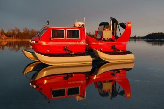

катамаран на мягких баллонах в плоских жёстких тапочках

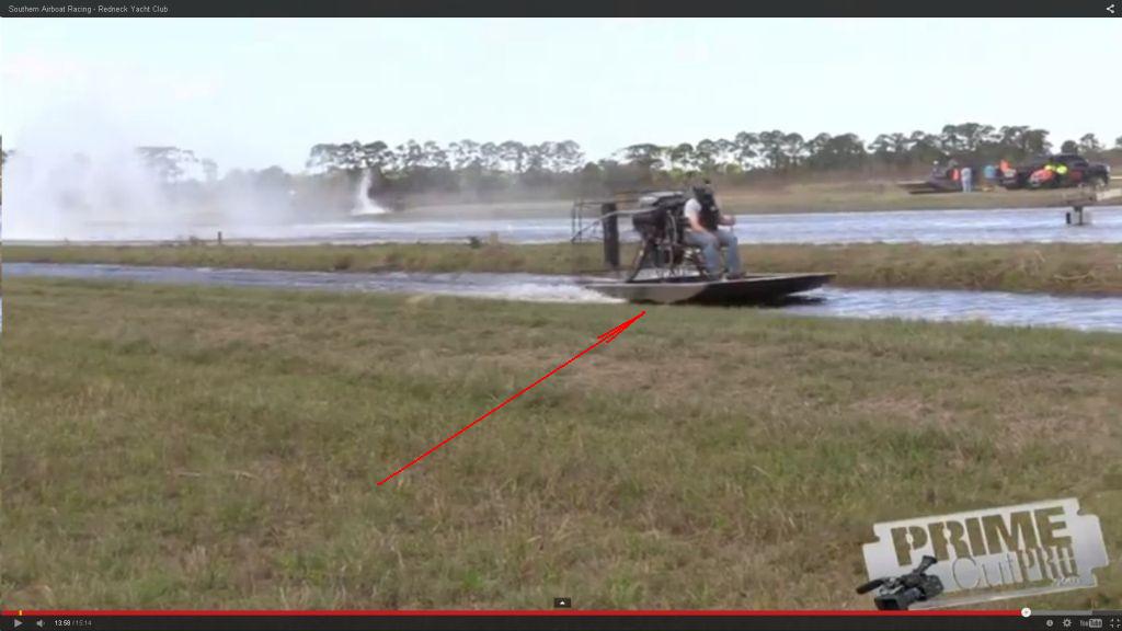

Например Гуран, хотя лыжу снизу не видно, но реданов явно нет (большой дифферент).
Но смотрю Вы любитель загибать железо... 🙂 есть и жесткие конструкции с амортизацией.

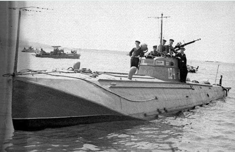

Прикладываю еще фото носовых обводов торпедного катера спроектированного Туполевым, всего 121км/ч.
    34,8 КБ · Просмотры: 115
    68,6 КБ · Просмотры: 111
Торпедные катера проектировались как глиссеры, посмотрите где первый редан 😉

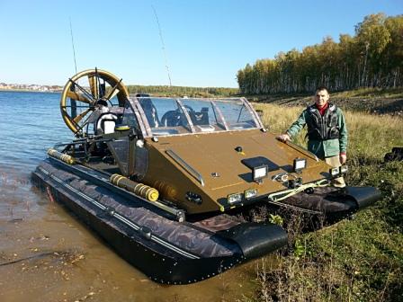

А может "красненький"?
    60,4 КБ · Просмотры: 116
    28,3 КБ · Просмотры: 117

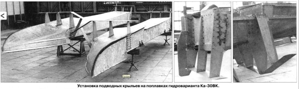

казак, а что Вы думаете про поплавки-лыжи (как на Ка-30) из д16т с амортизацией на пластиковых рессорах?
Изобразил реданный круговой шпангоут, за 1час 🙂
[media]https://youtu.be/cJziT77c42U[/media]
    64,7 КБ · Просмотры: 114

В этом кино пра подъемную силу тоннеля и форму поплавков довели + балласт которым центровку регулируют .
https://www.youtube.com/watch?v=meXhNQ5scS8
