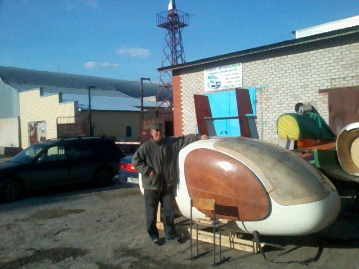

А Ваши матрицы ЭТОГО аэроглиссера ,купившие..... ОНИ сумели применить , изготовить , тиражировать ???? Что то я не смог найти ИХ в инете 🤔 Видел ,только начальные ИХ шаги - прототип ,первый экземпляр .......а далее ТИШИНА 😳. У Вас с НИМИ есть общение ?
Я хтоел было купить у Вас ЭТИ матрицы ( аэроглиссера ) ,но ВДРУГ 😳нежданно 😳стал обладателем других матриц ( фото ) . Но , ТАКОГО размера корпус и мне не потянуть и продать , даже по цене материалов -не покупают 🙁 . А отдать даром ( как Вы ) не позволяют обьязательства перед теми с кем ЭТИ матрицы изготавливал. А годы идут , утекают...........😳
