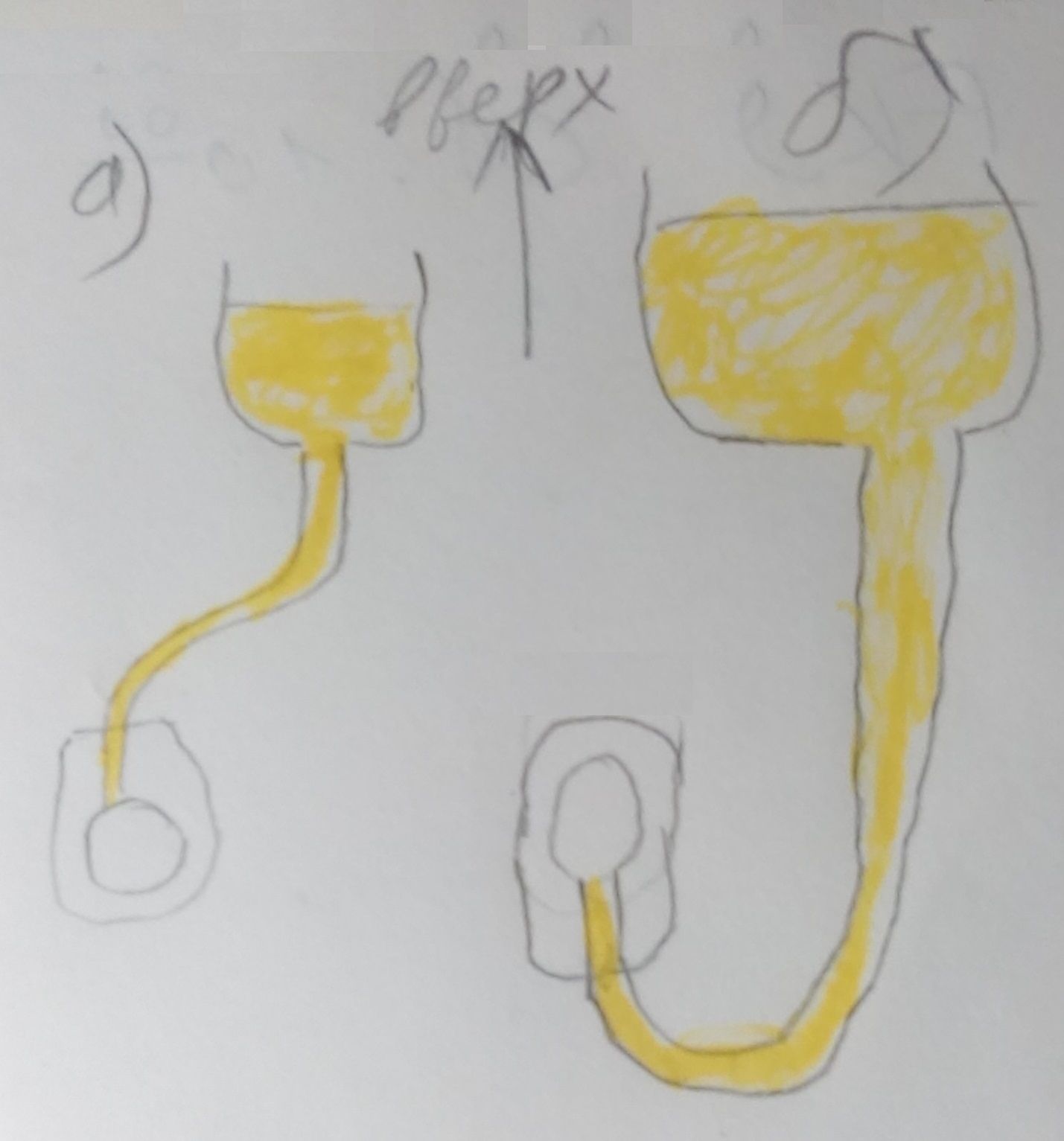

Сейчас расскажу смешное. Стали мы делать тормозную систему. На промежуточную проверку в прошлом году нам надо было продемонстрировать тормоз, так мы подключили к одному из колёс на медной трубке 4х1 рычаг от какого-то мопеда, и всё прекрасно работало. Но теперь пора сделать всё по-взрослому. Колёс основного шасси два, раздельным торможением я не страдаю, так что надо было делать тройник. Изначально я хотел просто впаять три медных трубки в отверстие в латунном стержне, но место для пайки неудобное, а соединение хотелось иметь разъёмное. И вот что я придумал: просверлил стальной стержень, нарезал с двух сторон М10х1 под пустотелые болты и посередине впаял трубку к главному тормозному цилиндру (см. рис.) Сегодня залили жидкость, и, и... Не смогли эту конструкцию прокачать! То есть из вентилей вытекает жидкость, но воздух в системе остаётся ("педаль мягкая"). Зачем я об этом пишу - чтобы никто больше так не делал. А как правильно?

Я делал в верхней точке тормозной магистрали прокатной штуцер...

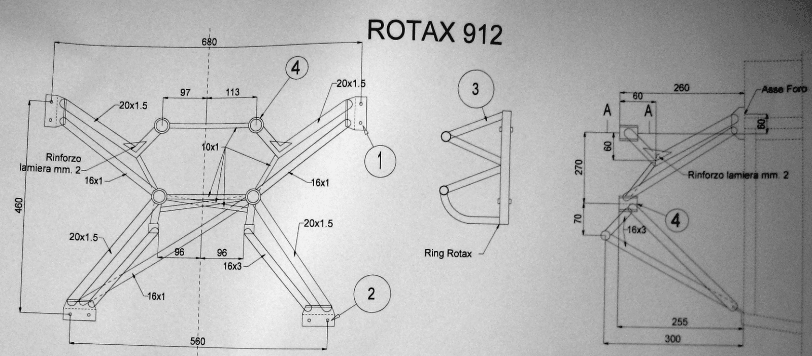

. Вобщем, ужас. На свой страх и риск оставим мотор посередине, а фильтры выведем шлангами от карбюраторов
А вы выкос оси двигателя делали? Обычно для ротаксов вправо 2-4 градуса и для низкопланов вверх столько же. Иначе в крейсере придется правую педальку все время давить. Для этого делают кривую мотораму. Чтобы фланец винта стоял по оси самолёта а задняя часть мотора смещена влево. Либо моторама прямая, как у вас, а проставками под подушки смещают ось винта вправо. Но и капот тоже при этом в право смотрит. Не очень эстетично но терпимо. У меня тоже моторама прямая была и я выкос делал проставками. Все это было уже на готовом самолёте, и капот пришлось подрезать и сверлить новые отверстия для крепления :-(

Правильно сделать систему которая будет прокачиваться снизу вверх так как воздух туда и стремится. Прокачные штуцеры на рабочих цилиндрах должны смотреть вниз а входы жидкости вверх. И все тройники должны стоять входами вверх. Ну и правильная ориентация входа из расширительного бачка в главный цилиндр, тоже вверх. Тогда все прокачивается шприцом для диализа за пару минут без всяких воздушных пробок. Не забудьте стояночный тормоз. Очень удобная вещь. Многие стоянки имеют уклон. Да и порой можно оставить самолёт на ночь не швартуя. Можно или кран на магистраль или защёлку на гашетку тормоза. У меня на сп30 были такие тормоза как у вас. С одной гашетки на два колеса. Я там защёлку делал. Прекрасно работало.
В большинстве случаев так не делают и обходятся триммерами на РН. Вообще кривоносые самолёты -редкость.
Для более тяговооружённых самолётов наверное актуально, но я бы по совету Алексея тоже обошёлся бы пластинчатым триммером на РН.
У меня на с-те вообще нет триммера на РН и не вижу необходимости в нём. Это на ручке если постоянное усилие в крейсере 1кг, это ощутимо утомляет, а на педали даже 3-5 кг не заметно. Хотя может от конструкции педалей зависит. У меня в самолёте ноги пятками на полу лежат (педали от "Бланика") и двигаю я всей ногой, а не носком, потому не чувствительно к нагрузкам.
На всех серийных заводских одномоторных самолётах с ротаксом, которые я видел, выкос есть. На самоделках наверно не делают. У меня на китфокс 7 не было и лететь было неприятно. Чтобы не было кривого носа, фланец винта стоит по оси самолёта а задница двигателя смещена влево. На сп30 так сделано. Моторама соответственно кривая получается. Прочитал у Игоря про кривую мотораму для ротакса на чертежах и подумал что может не просто так она кривая была.
На А-22 например - не замечал такого выкоса. У СП-30, это решение скопировано с СН-701. И в "большой" авиации, на истребителях с большой энерговооружённостью, это была редкость, чаще киль ставили косо, либо с несимметричным профилем. у Мacci С-200, сделали консоли разной длины.
Вы себе не представляете. Двигатель только в верхней своей части развёрнут задом налево, а в нижней - нет.
По поводу выкоса, никакого такого специального выкоса в чертежах нет. Что самое неприятное, ось не задрана вверх, как у Ульфа. На стоянке ось двигателя смотрит даже вниз: нижний размер меньше верхнего на 5мм. Я просто сделал, для начала, всё по размерам, как в "чертежах". Надо будет - переделаю.
Сегодня, наконец, мы разобрались с тормозной системой. Эта эпопея длилась несколько месяцев! Теперь тормоза работают. На рисунке показаны два варианта подключения питающего бачка к главному тормозному цилиндру. Вариант а) работает, вариант б) нет. Оказывается, по соединительной трубке не только жидкость подаётся от бачка к тормозному цилиндру, но и вытесненный из тормозной системы воздух движется обратно в бачок. При каждом отпускании штока главного тормозного цилиндра из системы возвращается тормозная жидкость, причём, если в системе есть воздух, то он тоже частично выходит в виде своеобразной "отрыжки". Таким образом, система постепенно сама себя прокачивает. Однако, в варианте б) этот воздух в атмосферу не выходит, а накапливается в нисходящей части шланга, причём никакая прокачка не позволяет его оттуда достать.
Мы допёрли до этого тайного знания путём больших усилий. Так что, кто не знал этой особенности, с вас палец вверх!
Вариант б) не работает потому, что воздух накапливается не в "нисходящей части...", а в верхней части тормозного цилиндра.
Двух пузырьков воздуха, диаметром меньше 2 мм, достаточно, чтобы педаль тормоза имела весьма ощутимую "упругость" хода. Это хорошо видно при прозрачных тормозных трубках.

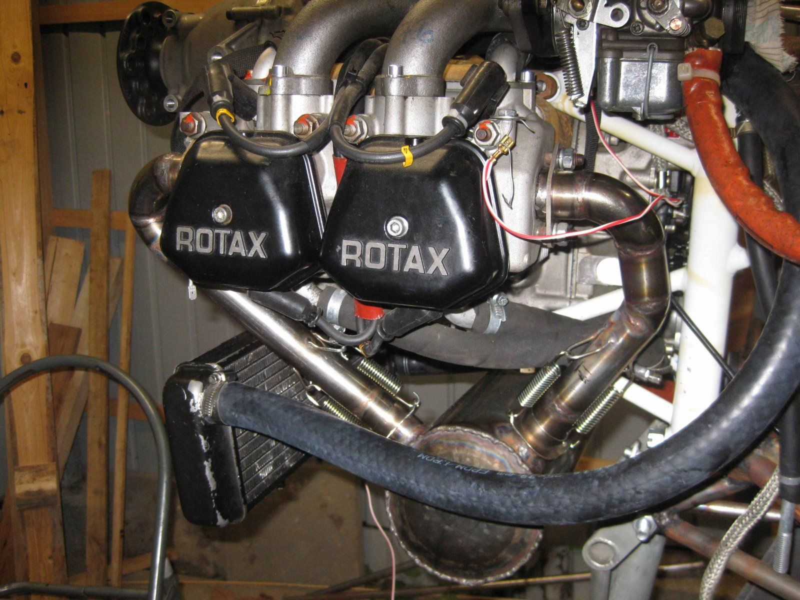

Сегодня доварили глушитель и выхлопные трубы к нему. Глушитель сделали из 1х120 мм нержавеющей трубы от дымохода, раньше ещё можно было такую купить. Теперь, к сожалению, толщина стенки только 0,4 мм, но я заблаговременно 1мм закупился. Выколотил выпуклую крышку из листа, чтобы не играла. Трубы к глушителю это отдельная история. Начинали варить с передних, там всё просто: разворот и прямые трубки. А вот с задними пришлось повозиться, у них в профиле изгиб. Кроме того, глушитель как стол на 4 ножках: с тремя проблем нет, а вот четвёртая должна точно подойти. У нас получился зазор в шаровом шарнире с полмиллиметра, несмотря на натяжение пружин. Думаю, при эксплуатации и нагреве, зазор со временем рассосётся. Кстати, вопрос: делать промежуточную камеру в глушителе, или нет? Можно вставить закрытую с торца, но перфорированную выхлопную трубу D=40, и добавить две перегородки из сетки с ячейками 5мм. Можно даже между сетками вставить стальной войлок. Или нет смысла заморачиваться?
