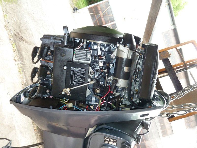

Интересная задачка из практики, на досуге поразмыслить
Одна лодка тащит другую, и через 30 км двигатель дохнет. Вскрытие показало: залегли кольца, поршневая в норме.
Мотор новый ,после обкатки, ямана 30
Второй случай. Катер тащит катер, через 40 км застучал мотор. Вскрытие показало - накрылись 2 подшипника коленвала. Мотор 2-х тактн ямаха 80
У обоих масло в норме, температура в норме. И это не совпадение. Вопрос почему при длительной буксировке карбюраторный мотор выходит из строя?
...Мне с детства твердили, что двигатель необходимо прогреть. Рабочая температура железа 60-85 гр...
Наверное Вы про температуру охлаждающей жидкости. А "железо" заметно теплее, особенно днище поршня и головка в районе свечи.

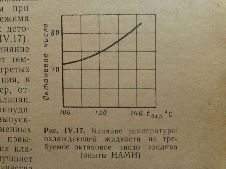

Не скажу за двух-тактники, но по четырёх-тактникам в тюнинговой литературе пишут, что масло должно быть как можно горячее, а охлаждающая жидкость как можно холоднее.
Снижение температуры охлаждайки позволяет, или использовать бензин октановым числом пониже, или увеличить степень сжатия на том же бензине.
Как то упрощённой там пишут... Детонация происходит когда сойдутся три показателя в одной точке :температура смеси в цилиндре, давление в цилиндре, и детонационная стойкость топлива...
Допустим вы остудили стенки до низких температур и возле них температура смеси в цилиндре недостаточная для детонации... Но раскаленный Поршень вы охлаждайкой не остудите... А возле него Детонация... Его охлаждают в том числе разбрызгиванием масла на цилиндр снизу... И чем выше температура масла тем ниже эффективность масла...
Да и совсем забываем что чем выше температура масла тем быстрее оно разрушается, теряя свои свойства...
С другой стороны, БМВ повышает температуры в двигателе, как масла так и жидкости... Моторы становятся все горячее...
Поэтому температура масла и охлаждайки в двигателе это всегда очень большой компромисс.

...характеристики лодочного мотора на лодке недостижимы для того же мотора на суше...

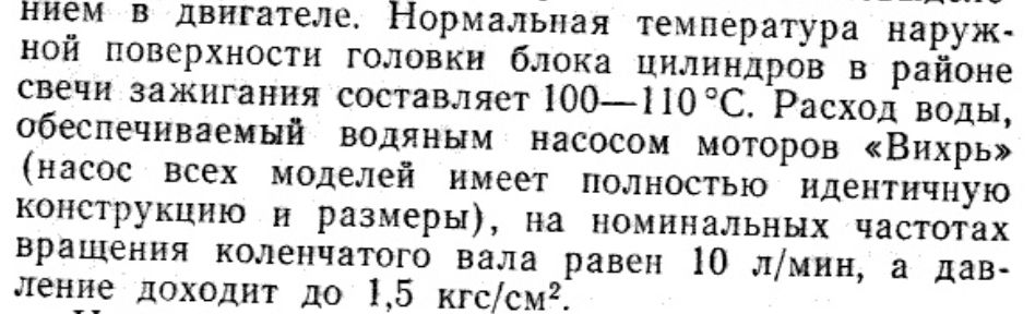

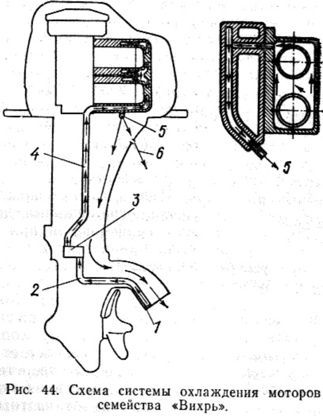

Процетировал себя, чтобы себя же поправить 🤭 потому как ерунду написал. Сейчас, как мне кажется, немного "глубже" разобрался в вопросе Вихрёвского охлаждения.
Для лодочного мотора в "привычной среде" температура ОЖ вряд-ли может подняться выше градусов 40. Нагретая вода тупо выбрасывается за борт, а вместо нее закачивается следующая порция "холодной". В радиаторе любого разумного размера нельзя охладить воду до температуры окр.среды...
Так понимаю на выходе из блока отверстие заужено, что-то типа жеклёра, дабы создать сопротивление и повысить давление жидкости.
Давление 1,5 - это абсолютное? То есть на 0,5 выше атмосферного? Тогда должен вполне соответствовать любой автомобильный радиатор имеющий в крышке предохранительный клапан с самой распространённой надписью "0,9 атм."
Помпа относительно небольшой производительности и жиклёр на выходе создают условия медленного движения охлаждающей жидкости, которая успевает прилично нагреваться. Предположу что до 80...90 градусов легко. Производительность Вихрёвской помпы 10 л/мин = 600 л/час.

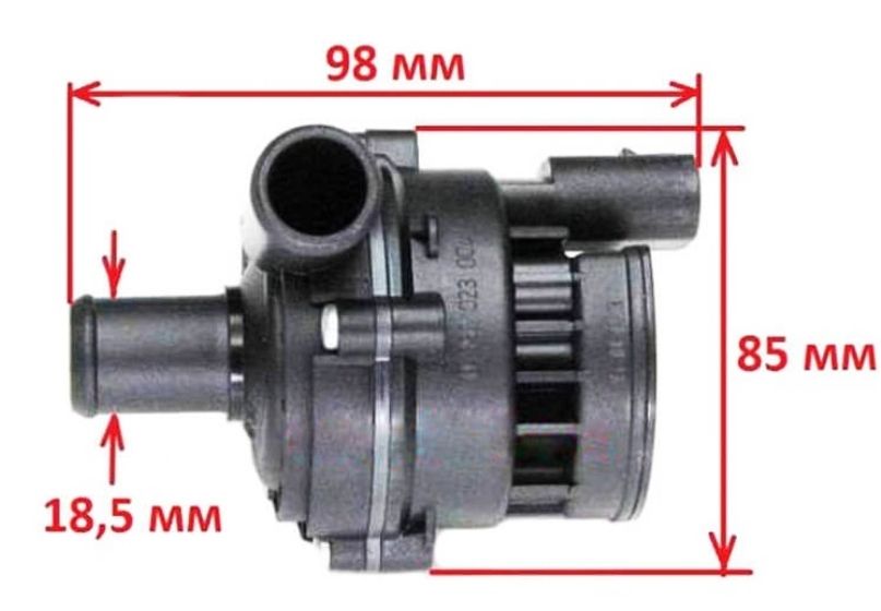

У меня есть миниатюрная аккуратная лёгкая электропомпа bosh производительностью 750 л/мин.
Вот такая. Картинка из сети.
Вес кажется 350 гр.; 12 вольт; потребляет мало; сальников нет. Наверное не сложно сделать к ней управление скоростью от показаний температуры. Термостат не нужен. Аккумулятор нужен 🤭

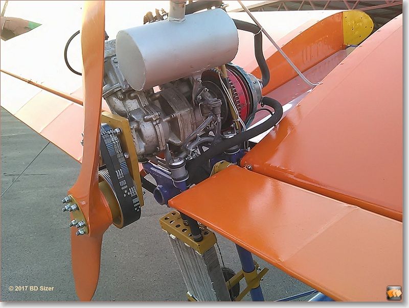

На фото нет шестереннчатого редуктора. Передаточное отношение этого редуктора было 1:1.71. Это очень мальнькое передаточное.
Сообщение меня "зацепило" цифрой передаточного числа, которое с точностью до сотых совпадает с передаточным числом родного Вихрёвского редуктора. То есть, кто-то делал ВМУ и летал просто перевернув лодочный мотор и вместо гребного винта поставив воздушный?
Сообщение старое, но вдруг кто про этот мотор знает или делал похожее.

Редукторы лодочных моторов на воздухе долго работать не будут по причине перегрева. Редуктор полостью заполнен маслом, а корпус все время в холодной воде.
